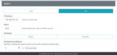

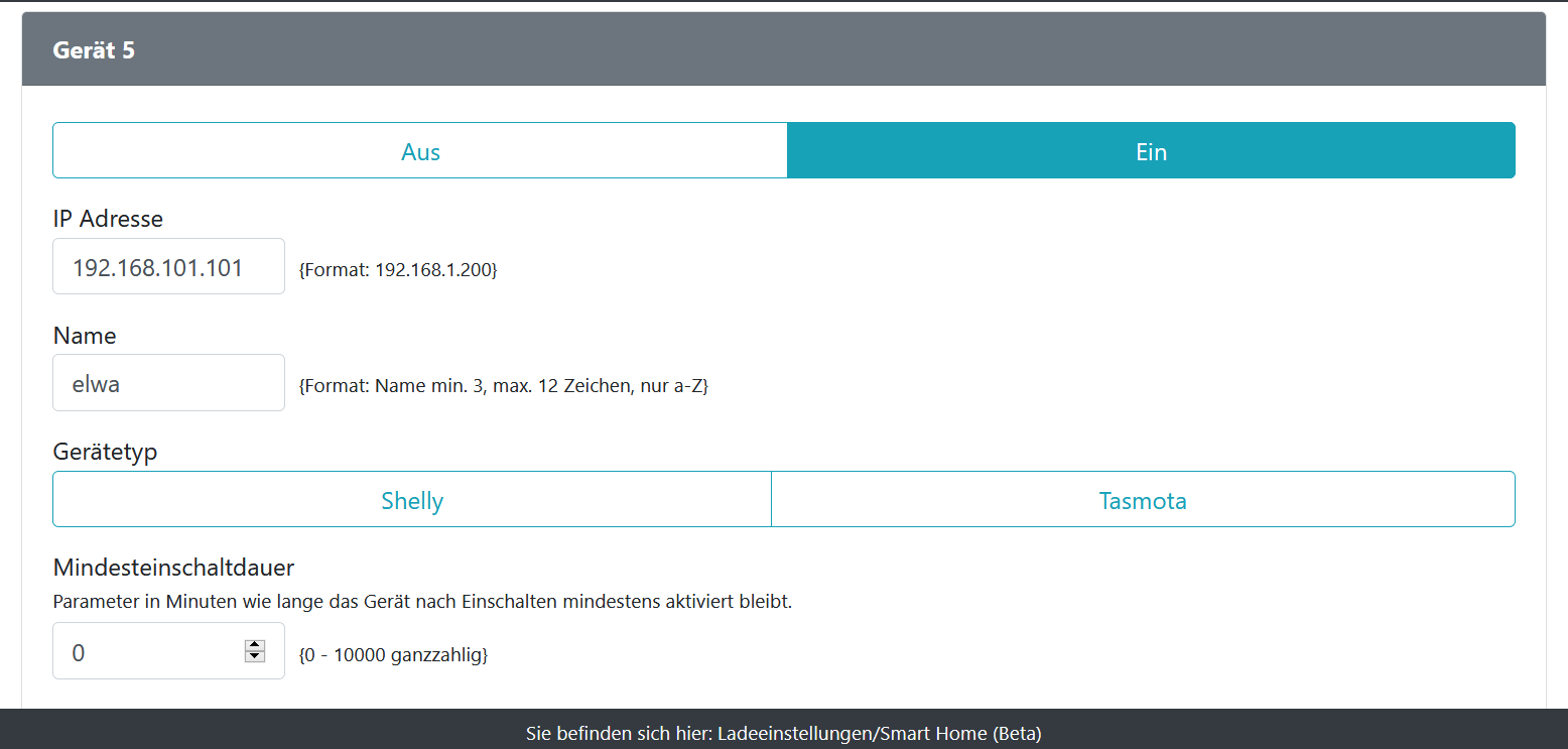

Habe mir gerade die 1.8.408Nightly installiert und wollte den ELWA unter Beta! -> SmartHome einstellen, aber der Speicher Button war ausgegraut, daher konnte ich die Eingaben nicht übernehmen.
Dafür habe ich gesehen dass bereits ein Einschalt-SoC definiert ist?!

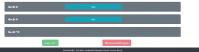

Also unter smarthome 2.0 ein device mit namen Elwa und typ = pyt anlegen.
Was bereits laufen sollte :
Elwa bekommt den Überschuss und braucht diesen. Hier solltest du im elwa log auf der Ramdisk die Ansteuerung über modbus nachvollziehen können.

smarthome 2.0 unter einstellungen nehmen.

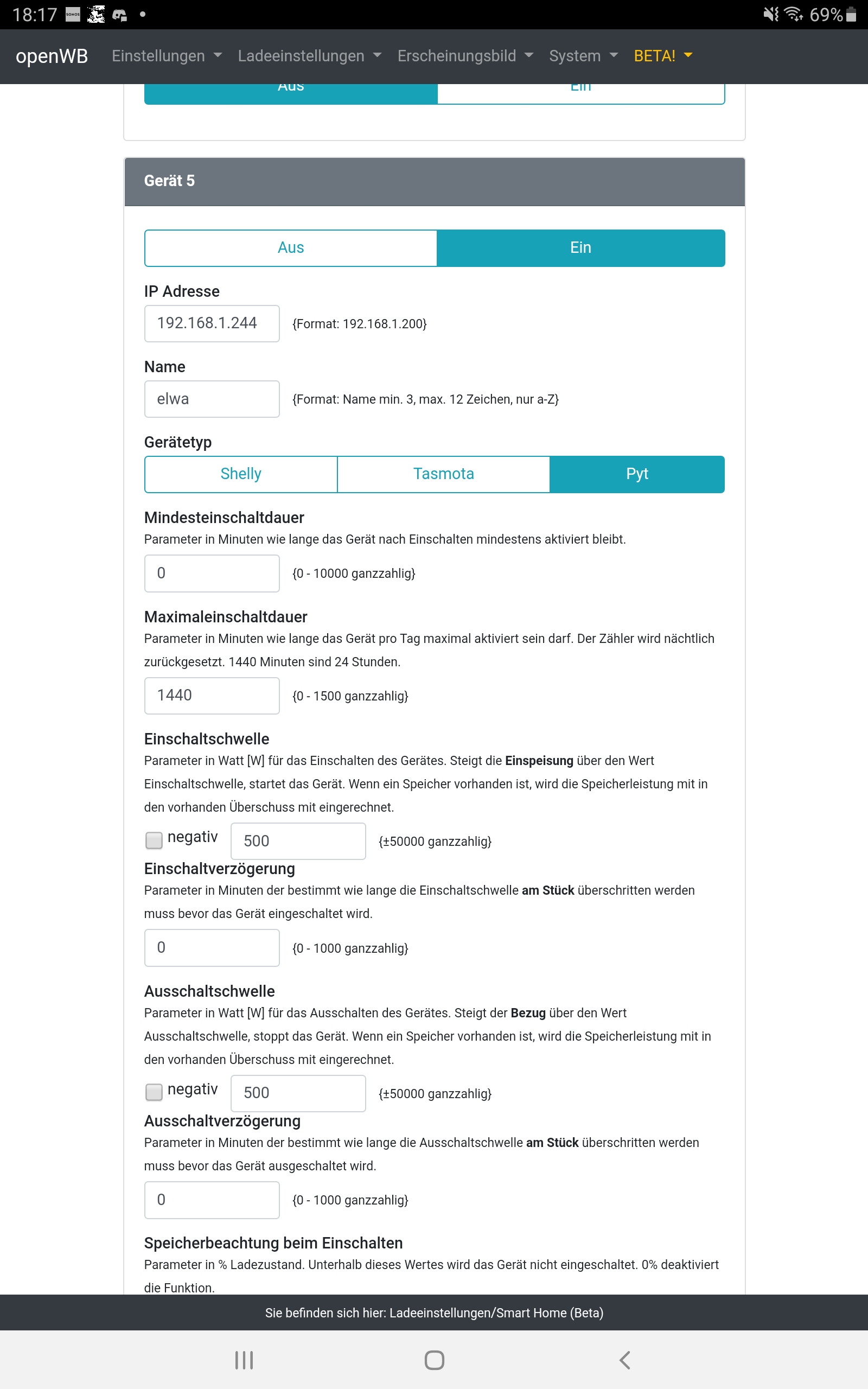

Unter Einstellungen -> Smart Home 2.0 zeigt es mir den Gerätetyp Pyt nicht an:
Version ist definitiv die neuste1.8.408Nightly
EDIT: Browser Cache geleert, jetzt wird es angezeigt.
Verbindung zwischen ELWA und openWB scheint zu stehen, ELWA zeigt Status "Modbus Read received" an.

Re: Einbindung PV-Thermie
Hallo Oliver,
jetzt passt es, hab den Cache gelöscht, konnte das Smart Home Device einstellen und der ELWA empfängt offenbar etwas über Modbus. Jetzt hoffe ich dass morgen etwas Überschuss da ist, dann schicke ich abends das log.
In der ELWA ist dazu unter Steuerung "Modbus TCP" eingestellt, IP von der openWB füllt es automatisch aus sobald eine Modbus TCP Anfrage kommt.

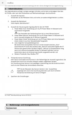

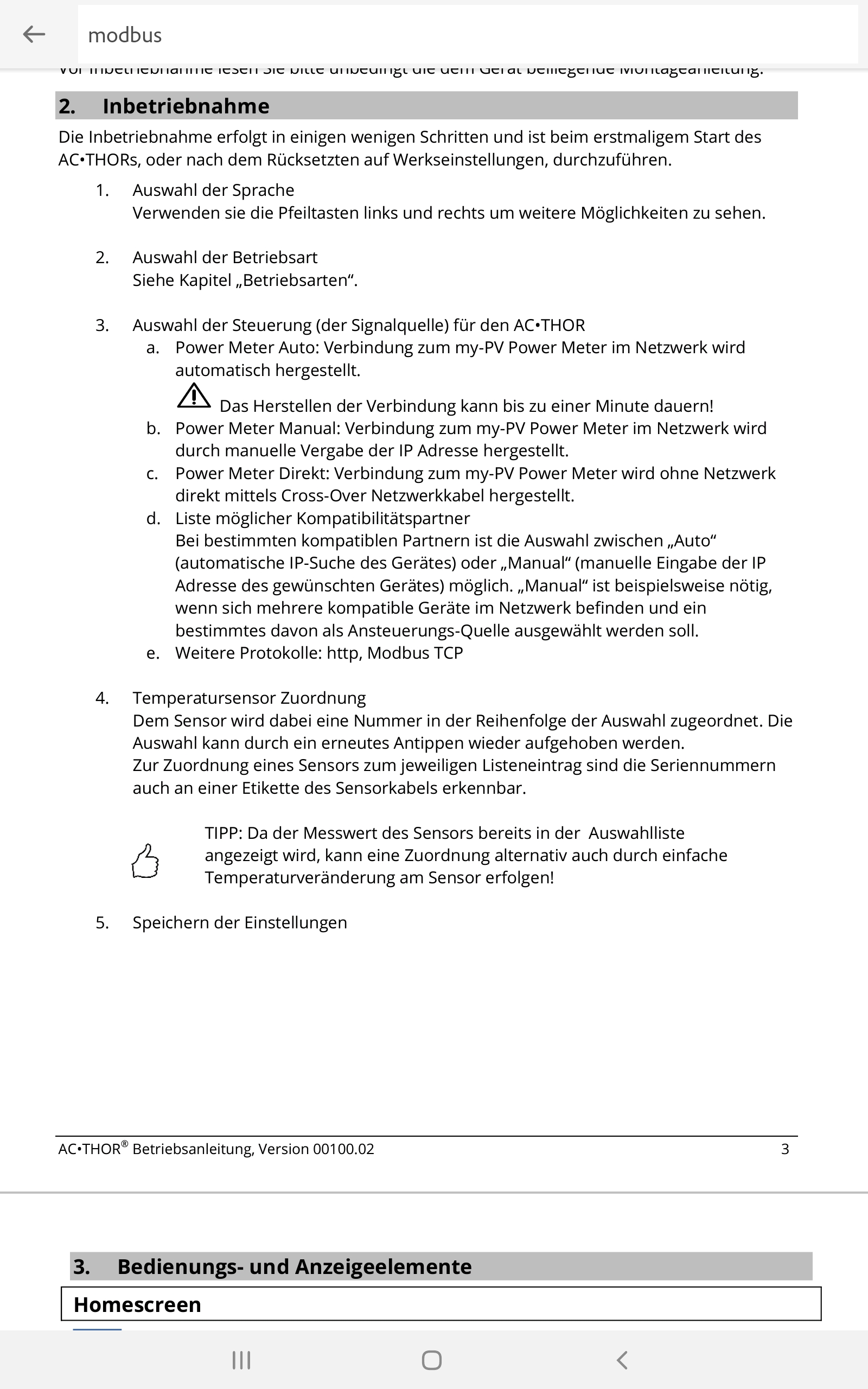

Noch was zum acthor: damit der funktioniert muss unter Einstellungen modbustcp eingestellt werden. (Punkt e)
