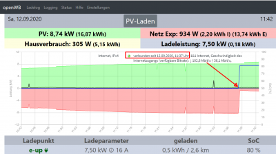

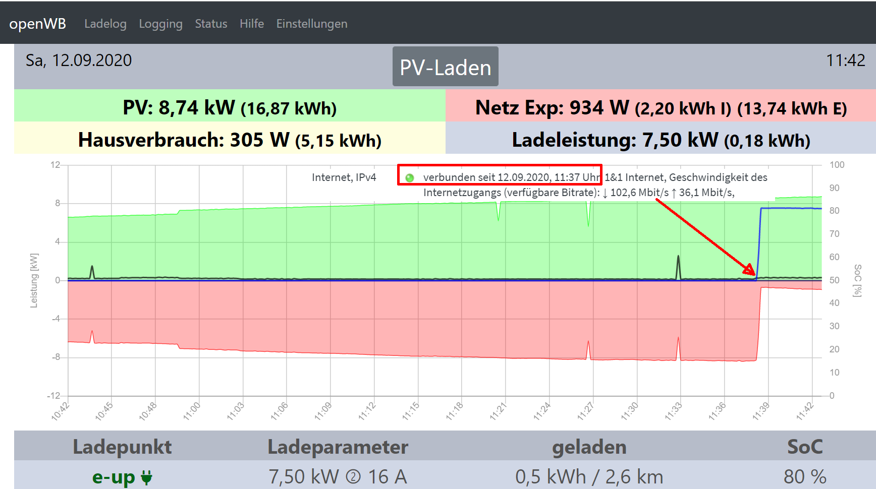

Kannst Du in Deinem Router bitte eine kurze Trennung auslösen? Wäre interessant, ob dann der Lademodus wieder wechselt. Dann hätten wir das zumindest schon als Ursache eingegrenzt.
Wechselt autom. von PV auf SofortLaden
- Beiträge: 4360
- Has thanked: 28 times
- Been thanked: 202 times
Re: Wechselt autom. von PV auf SofortLaden
Ok, dann wäre es super, wenn der Support mal auf Deinen Account in der Cloud schaut, ob dort noch Topics stehen, die hiermit in Zusammenhang stehen können. Bei einer Neuverbindung werden alle Topics mit dem Status "retained" übertragen. Vielleicht schickt die Cloud so einen alten Lademodus an Deine Box.
Chapeau! FritzBox -> neu verbinden -> openWB wechselt von STOP auf PV-Laden!LutzB hat geschrieben: Sa Sep 12, 2020 8:39 am Kannst Du in Deinem Router bitte eine kurze Trennung auslösen? Wäre interessant, ob dann der Lademodus wieder wechselt. Dann hätten wir das zumindest schon als Ursache eingegrenzt.
Aber nur wenn der Wagen angeschlossen ist. Ich bekomme ja jede Nacht eine neue IP, dabei blieb die openWB immer auf STOP.

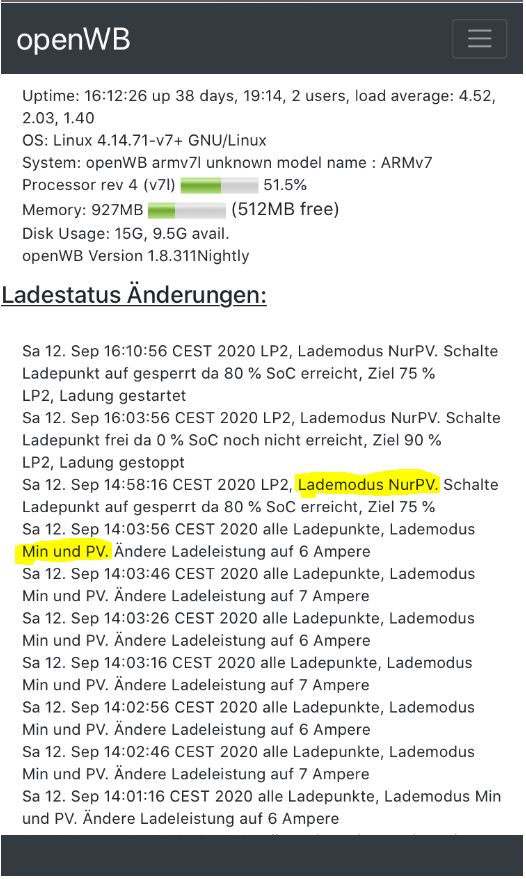

in diesem Zusammenhang hätte ich auch mal eine Frage bzw. ist mir etwas aufgefallen.
Da ich eine kleine PV-Anlage habe, benutze ich nur den Lademodus Min+PV. Bislang läuft alles super und ich hatte nie Probleme. Am Donnerstag berichtete meine Frau, dass die Ladung von der openWB gestoppt wurde, obwohl der eingestellte SoC noch nicht erreicht war. Im Ladelog unter Status stand nur "Ladung gestoppt", aber sonst nichts weiter. Laut meiner Frau war der LP auch nicht deaktiviert. Ich konnte den Fehler nicht nachvollziehen und habe den Ladepunkt mehrmals aktiviert/deaktiviert bzw. den SoC geändert. Irgendwann stand im Ladelog "Lademodus NurPV" obwohl nach wie vor Min+PV eingestellt war. Da ich diesen Thread kannte, dachte ich, bei mir hätte sich die openWB auch von alleine umgestellt. Das hätte dann auch die Abschaltung erklärt, da nicht genügend Leistung zur Verfügung stand. Ich habe dann nicht weiter nachgedacht und auf die Nightly 1.8.311 geupdated.
Heute habe ich wieder ganz normal mit MIn+PV geladen und die openWB hat ordnungsgemäß bei erreichen des SoC abgeschaltet. Soweit alles gut. Ich habe dann trotzdem im Ladelog nachgeschaut und dort stand die korrekte Begründung zum SoC, allerdings war der "Lademodus NurPV", siehe Screenshot.
Ich habe mich dann mit dem MQTT Log beschäftigt und festgestellt, dass eigentlich alles richtig ist. Es ist der richtige ChargeModus eingestellt und wenn ich den Lademodus ändere, sehe ich auch die korrekten Änderungen. Also hat sich nichts von alleine umgestellt.
Ich denke, mir ist auch klar, warum im Log der Lademodus NurPV genannt wird. In diesem wird nämlich die Einstellung des SoC vorgenommen, welcher bei mir auch bei Min+PV greift, was super und gewünscht ist. Es ist für mich nur verwirrt, dass ich den Lademodus Min+PV aktiviert habe, openWB im Log aber den Lademodus NurPV referenziert.
Jetzt habe ich viel zur Herleitung geschrieben, aber meine eigentliche Frage ist, ob man im Ladelog nicht den tatsächlichen Lademodus heranziehen kann und nicht den Bezug aus den Einstellungen? Sonst könnte man immer ein fehlerhaftes Verhalten vermuten.
Vielen Dank
Ingo
Vielen Dank
Ingo

@iWI
Schlicht ein Bug das die Angabe falsch ist. Fix folgt.
