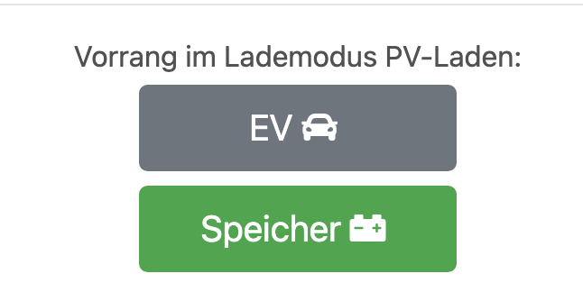

wollte noch mal nachfragen ob es eine Möglichkeit gibt den Vorrang (EV oder Speicher) im Modus PV-Laden via API zu ändern?
Gerne MQTT. HTTP wäre aber auch ok 😉
Vielen Dank und schöne Grüße
Stef

stef hat geschrieben: Sa Mär 13, 2021 5:56 pm Hi,
Stef
Beiträge: 4225
Has thanked: 20 times
Been thanked: 144 times
Re: OpenWB API
Lesen: openWB/config/get/pv/priorityModeEVBattery
Schreiben: openWB/config/set/pv/priorityModeEVBattery
Als Daten sind nur 0 und 1 zulässig.
