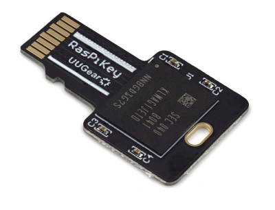

Re: SD Karte - Langzeit Haltbarkeit ?
Was ist mit dem Teil ? Hält das länger ?
https://www.berrybase.de/raspberry-pi/r ... 32gb?c=347
