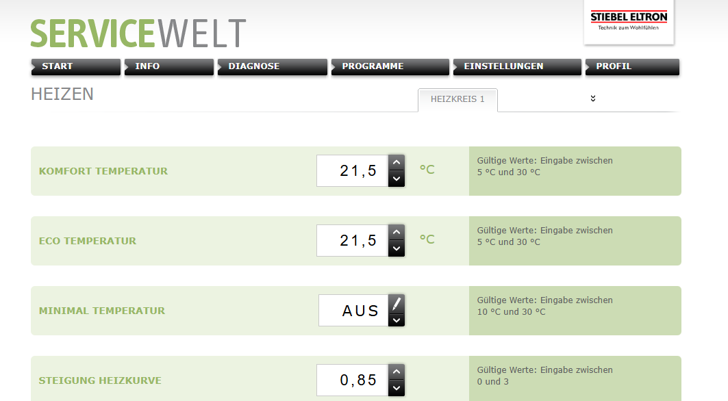

Danke für die Info.okaegi hat geschrieben: Sa Jan 04, 2025 4:45 pm Ich habe auch Stiebel wp und openwb im Einsatz. Openwb meldet Stiebel nur "sg ready zustand 3" und stiebel macht den Rest.
Hier mal die wichtigsten Parameter aus der servicewelt Stiebel. Die das sg ready Verhalten steuen. Da kannst du die hk differnezieren.
Sieht bei mir genauso aus (bis auf geringfügig andere Werte).
Trotzdem dreht bei mir HK2 hoch, wenn Betriebszustand 3 (= Überschreitung der Einschaltschwelle) aktiviert wird und heizt damit zuerst mal die Räume aus dem Puffer aus, bevor irgendwann die WP anspringt. Da ich auch einen Stückholzofen am Puffer habe den ich gerne anheize wenn es richtig kalt ist, kann SG ready dazu führen, dass bei PV-Überschuss zuerst der noch warme Puffer geleert wird ohne die WP zu aktivieren und der Puffer zielsicher leer ist, wenn die Sonne untergeht und dann die WP anspringt ...
Bei Betriebszustand 3 springt In INFO / ANLAGE der Wert HK2 auf die in EINSTELLUNGEN / HEIZEN / HEIZKREIS 2 (Raumheizungen) eingestellte MAXIMALTEMPERATUR während die PUFFERSOLLTEMPERATUR nicht ansteigt. In EINSTELLUNGEN / HEIZEN / HEIZKREIS 1 (Wärmepumpe) gibt es die Einstellung MAXIMALTEMPERATUR nicht, um die Solltemperatur des Puffers anzuheben. Vermutlich versteckt sich die maximale Puffersolltemperatur irgendwo in den SG ready Einstellungen, auf die ich keinen Zugriff habe ...

sg ready bei stiebel ersetzt "nur" die Steigung Heizkurve mit einem anderen Wert.
Und dann passiert das was Lutz gesagt hat...
Ich hatte mal Wartung im Haus als SG ready aktiv war, der Stiebel Techniker wollte dann grad die Heizkurve ("Sieh haben eine Heizkurve von 1.5 gespeichert, das braucht wahnsinnig viel Energie") neu parametrisieren.
Der SG Ready zustand 4 sollte m.e. per Definition die WP auf Volllast drehen. Habe ich aber noch nicht im Einsatz gesehen. (und killt wahrscheinlich die WP schneller als dir lieb ist).
