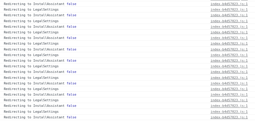

Apache started und das Browser gui ist erreichbar allerdings kann ich nach der schwarzen Seite auf der Einstellungsseite nichts mehr klicken/auswählen, die Rechner last geht nach oben.
Was mache ich falsch? Oder wie kann ich herausfinden was ich falsch mache?

Ich habe zwar keine Lösung, aber exakt dasselbe Problem. Allerdings in einer Debian 11.10 Standard VM auf Proxmox. Im main.log sind keinerlei Fehler zu erkennen, die Installation verlief fehlerfrei. Die Startseite zur Konfiguration von OpenWB kommt, ist aber komplett tot. Firefox moniert "This page is slowing down Firefox".

Es gab heute Nachmittag einen hotfix, der das Problem scheinbar gelöst hat.
