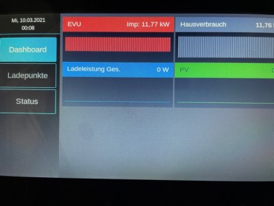

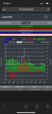

Hi, ich habe die Wallboxen mit der 1.9.200 ausgeliefert bekommen, daher weiß ich auch nicht, ob dies ein neuer "Fehler" ist, oder ob dieser auch in anderen Versionen schon besteht. Eine meiner Wallboxen hat ein internes Display, welches unmittelbar nach dem Booten auch die aktuellen Daten anzeigt. Am nächsten Tag stimmen Datum/Uhrzeit aber nicht mehr. Ein normaler Reboot behebt dies nicht, nur ein komplettes Stromlos-schalten der Wallbox.
Die Bilder habe ich wenige Sekunden voneinander angekommen:
- internes Display
- Dashboard

Ich hab schon Nightly drauf, daher bin ich nicht sicher, ob das in der Stable schon drin war. Unter Status gibt es bei mir einen Button Display neu laden und eine Anzeige der Fehlversuche.
Wie ist deine Box angeschlossen? WLAN oder LAN?

von Eifel.stromer
Oh, das muss ich später mal nachsehen. Danke für den Tipp!
