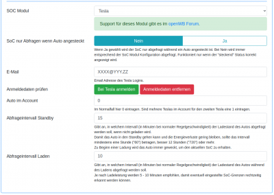

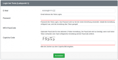

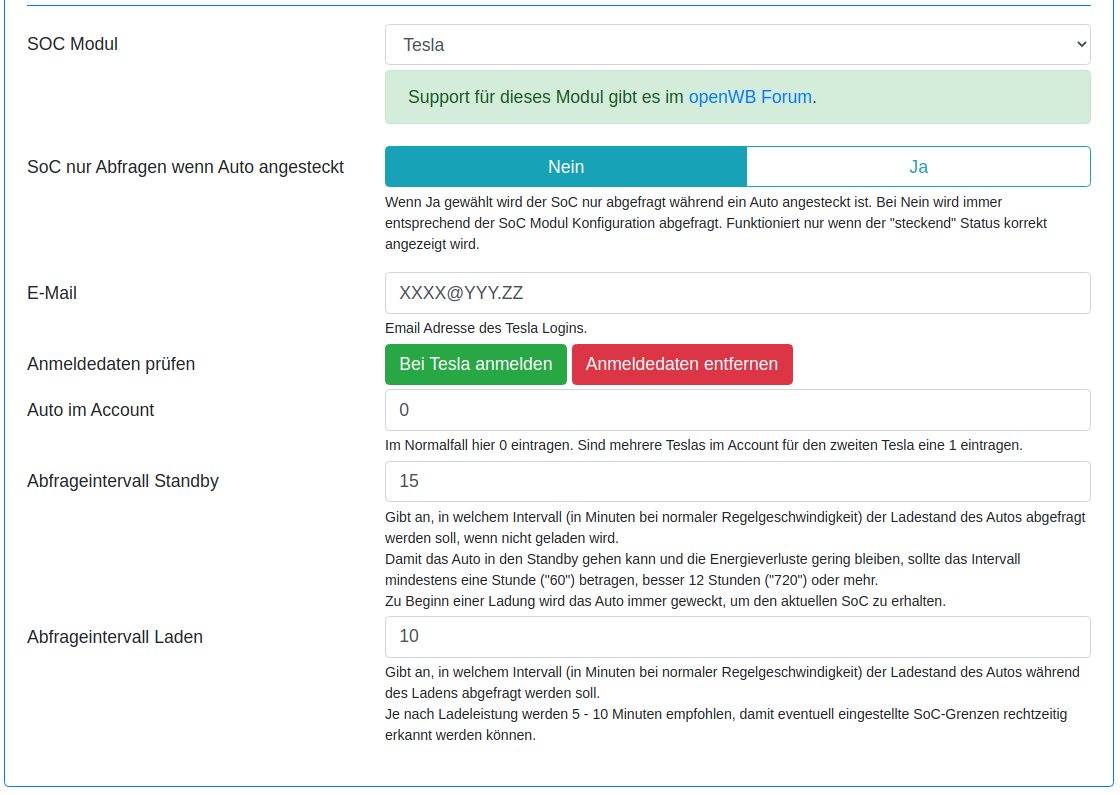

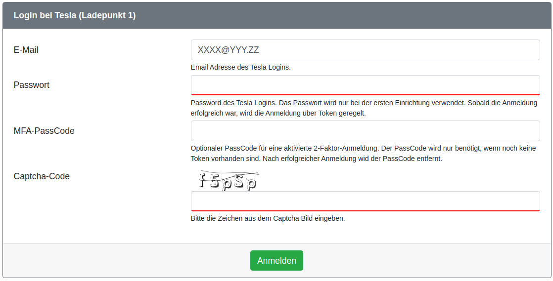

Re: Support: Tesla
Tesla hat weiter rumgebastelt. Es gab eine Zeit, in der hat die alte Anmeldung wieder funktioniert.
Für die mutigen unter euch gibt es in der Nightly jetzt eine neue Version. Das Handling wurde komplett überarbeitet.
Was ist zu tun?
Wenn es jetzt gerade läuft, Nix!
Ansonsten:
Was ist zu tun?
Ansonsten:
- In die Moduleinstellungen wechseln.
- Die E-Mail muss eingetragen sein, dann auf den neuen grünen Button klicken.
- In dem neuen Fenster die Zugangsdaten eingeben, das Captcha lösen und auf den grünen Button klicken.
- Jetzt solltet ihr eine grüne Erfolgsmeldung bekommen und könnt das Fenster oder den Tab schließen.
- Die Moduleinstellungen mit "Speichern" am Ende der Seite verlassen.
