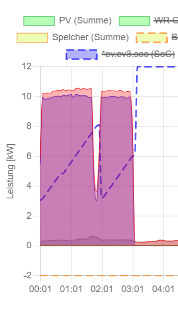

Lena, ich hab noch ein weiteres zugegeben sehr spezifisches Problem - welches ich gerne selber fixe, brauche aber einen Tipp.
Wir beziehen den SoC für den e2008 inzwischen über Tronity, das funktioniert grundsätzlich. Nun gibt es in der Lieferung dieser Daten bisweilen Latenzen. Das macht sich insbesondere beim SoC-gesteuerten Laden bemerkbar. SoC wird während des Ladevorgangs berechnet, SoC erreicht, Ladung beendet. SoC wird abgerufen, ist alt, Ladung beginnt erneut.
Mein Plan: Ich bekomme von Tronity einen Zeitstempel von wann diese Daten sind. Ich liefere aus dem Tronity Modul nur dann neue Daten wenn diese tatsächlich neuer sind und die manuelle Berechnung aktiv ist. Etwas ähnliches gab es im 1.9er PSA Modul bereits.
Meine Frage: Welche Rückgabewert soll ich liefern bzw. wie die Verarbeitung im Modul abbrechen wenn ich keine daten liefern will, aber auch keine Exception erzeuge?

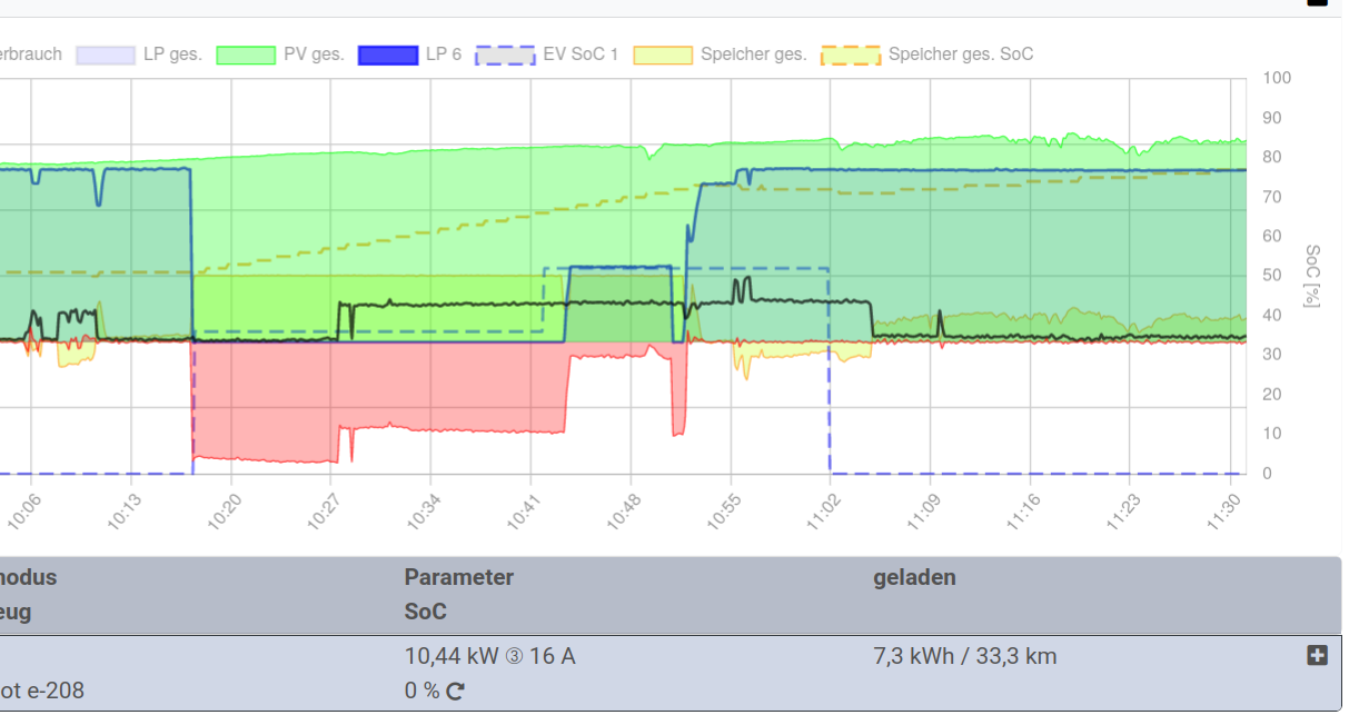

Beim Tronity-Modul habe ich des öfteren das Problem, dass der SOC auf 0 springt. Fehler letztendlich: unsupported operand type(s) for -: 'float' and 'NoneType'
Das kommt aber zwischen zwei Abfragen bei Tronity -- sofern vermutlich eine Abfrage nicht möglich ist...
Sehr ihr hier eine Lösung?

Re: Support: Tronity
Beitrag von andlem »
Der genannte Fehler tritt immer noch genau wie beschrieben auf, d. h. bei jeder Ladung. Auch Neustart der WB hat nicht geholfen. Der WB liest als SoC 0% und lädt mein Auto immer auf 100% auf. Tronity zeigt den SoC korrekt an. Was kann ich noch beisteuern (Logfiles o. ä.), damit der Fehler gefunden werden kann? So wie es jetzt ist, habe ich das Tronity-Abo, das ich dafür abgeschlossen habe, für mich leider nutzlos.
andlem
Beiträge: 96
Registriert: Mi Jun 29, 2022 9:06 am
Been thanked: 12 times
Wenn ich allerdings in der GUI auf "Refresh SoC" drücke, wird der korrekte SoC von Tronity abgeholt und angezeigt. Danach funktioniert auch der Ladevorgang und die Fehlermeldungen bleiben aus.
andlem
Beiträge: 96
Das hat auch nur einmal funktioniert. Heute ist wieder der SoC beim Beginn der Ladung auf 0 gesprungen und bleibt dort jetzt auch, egal, ob ich Refresh drücke.
andlem
Beiträge: 96
Das Problem ließ sich beheben durch Deaktivieren des BMW-SoC-Moduls beim Zweitfahrzeug. Dieses liefert seit einiger Zeit Fehler, weil BMW etwas geändert hat, was in der openWB-Implementierung des SoC-Moduls noch nicht nachgezogen wurde. Ich hätte hier eigentlich keinen Seiteneffekt auf die anderen Komponenten erwartet. Evtl. wird die Exception nicht früh genug gefangen …
