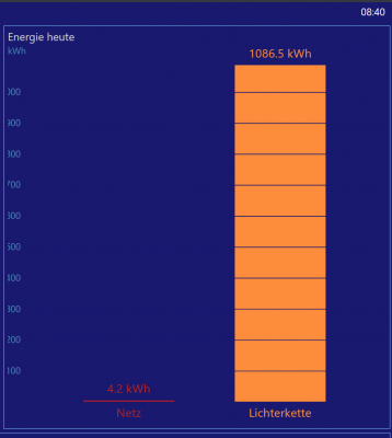

mir ist da eben beim rumspielen etwas aufgefallen:
Wenn ich den Colours-Theme nutze, wird der Gesamtverbrauch des Fritz-Aktors
als Tagesverbrauch angezeigt.
Ist das bei jemand anderem auch so?
Grüße Olli

Re: Anbindung FritzBox (FritzDect)
Beitrag von fawick »
Das liegt daran, dass Deine Fritz-Aktor nicht bei 0 anfing zu zaehlen, sondern bereits kWh akkumuliert hatte. Damit wird bei OpenWB dem ersten Monat der bisherige Zaehlerstand des Aktors zugerechnet.

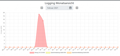

Hast Du das Geraet heute noch mal neu konfiguriert oder einfach seit gestern in der Konfig so belassen?
Kannst Du bitte mal einen Screenshot vom Monatsgraphen machen (Menu -> Logging -> Graph -> Monat) posten?

Nein, habe nichts neu konfiguriert. Einfach so gelassen.
Hier nochmal die Monatsgrafik, aber da ist der FritzDect gar nicht einzeln zu sehen.

Vielen Dank fuer die Rueckmeldung!
Ich stelle mit dem Modul nur den Zaehlerstand der Steckdose zur Verfuegung, wie openWB den dann weiterverarbeitet und im Logging praesentiert, habe ich bisher offensichtlich selbst nicht ganz verstanden. Daher wuerde ich gerne die Autoren mit involvieren, die den Smarthome-2.0.-Unterbau besser durchblicken. Ich glaube, der beste Ansprechpartner ist @okaegi, oder?

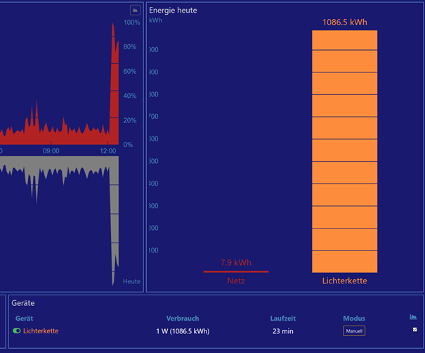

Ich hatte gerade Gelegenheit mich mit okaegi im Slack auszutauschen. Folgende Idee haben sich daraus ergeben:
- Es koennte sein, dass das Colors-Theme einfach den falschen Zaehlerwert anzeigt, statt den Verbrauchswert.
- Was zeigt das Standard-Theme denn fuer die Lichterkette an? (Unter den Graphen, in Klammern)
- Wir sollten auch mal schauen, was Dein smarthome.log sagt, wenn Du den Loglevel in der SmartHome2.0 config auf 0 drehst.
Such mal bitte insbesondere nach Zeilen wie
2021-02-09 20:43:38: (1) Garage relais: 1 aktuell: 0 Zaehler Hw: 245262
Bei Dir wird statt "Garage" dann "Lichterkette" stehen.
EDIT: Idealerweise gibst Du uns mal Dein ganzes Logfile, dass Du direkt von http://openwb.fritz.box/openWB/ramdisk/smarthome.log ziehen kannst.
EDIT 2: In der URL http://openwb.fritz.box/openWB/ramdisk/daily_d1kwh findest Du den Wert, den OpenWB im Smarthome-Unterbau fuer die heute verbrauchte Energie annimmt. Schau mal bitte, ob dieser Wert bei Dir 0 ist (bzw. dem bisherigen heutigen Tagesverbrauch Deiner Lichter entspricht). Falls das der Fall ist, liegt Dein Fehler vermutlich im Theme. In der URL http://openwb.fritz.box/openWB/ramdisk/device1_wh findest Du den gesamten Zaehlerwert (in Wattstunden), bei Dir am gestrigen Mittwoch war das 1086500 +/- 50.
