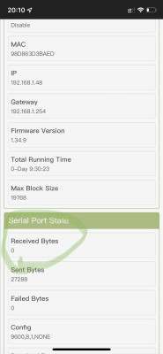

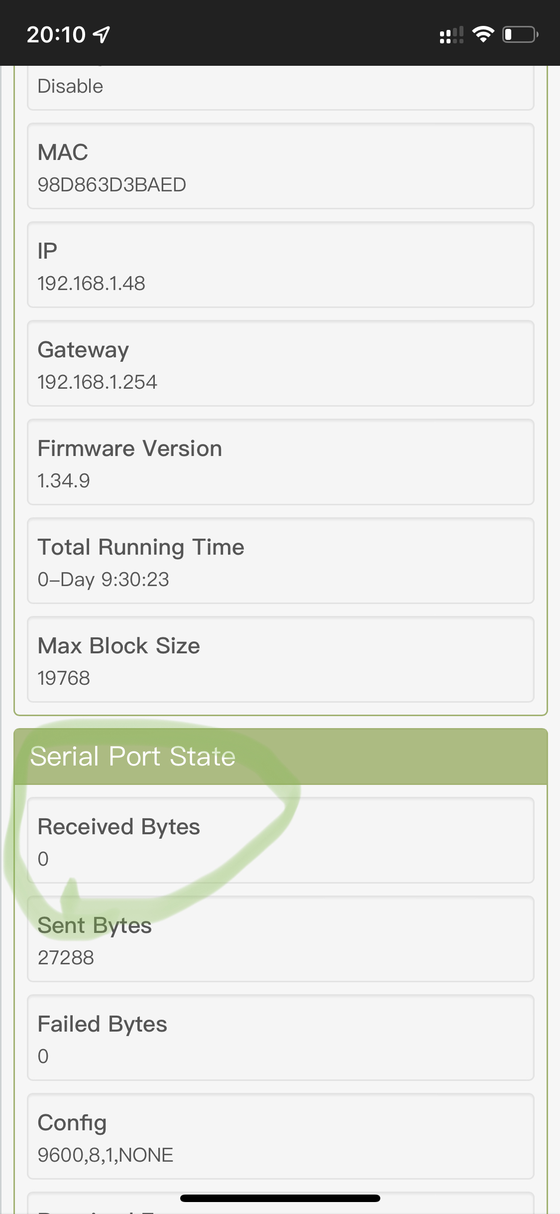

Die ID 115 habe ich eingetragen, aber am EVU Kit kommen weiterhin keine Pakete an.

Wenn ich das Netzwerkmodul ausschalte, dann kann ich das Gerät nicht mehr angingen und es ist auf dem Webinterface nicht mehr erreichbar.
Seit dem ich die IP geändert habe, blinkt die LED zyklisch rot.

Wenn in openWB im EVU- Modul das "EVU-Kit mit SDM-Zähler" gewählt wird, ist grundsätzlich die IP 192.168.193.15 & die ID 115 im Hintergrund aktiv.
D.h. der Zähler muss auf ID 115 konfiguriert und der Adapter auf "fest" IP 192.168.193.15 eingestellt sein. Anders wird es nicht funktionieren...
Deiner steht auf 192.168.1.48 in Deinem konfiguriertem Netz.
Mag sein, dass er unter "flexible IP" läuft, als "EVU- Kit" wird er es jedenfalls nicht.

Aber darum geht es doch in der gesamten Konversation?!
Wie in den Screenshots beschrieben, habe ich es auf die „flexible IP“ geändert, da dies nun seit der letzten Version funktionieren sollte. Bei mir funktioniert es in dieser Konstellation aber leider nicht.

Nun, ich studiere jetzt nicht mehr von Anfang an....fussi24@web.de hat geschrieben: Mo Okt 25, 2021 7:16 pm Aber darum geht es doch in der gesamten Konversation?!
Als "EVU- Kit" gekauft, eingerichtet und betrieben ist der Support direkt bereit zu helfen und sicher zuständig.
Die "flexible Geschichte" von Det ist etwas anders gelagert und bis vor einigen Tagen würde er es auch weiter betreuen.
Aber inzw. ist das flexible Modul von openWB auf eine andere Python- Version umgestrickt worden (hatte Det auch geschrieben).
Dort kämest Du aber nur weiter, wenn Du den Begriff "EVU- Kit" nicht erwähnst, da es ja bei Dir nix mehr damit zu tun hat. Eher ist es eine "Eigeninstallation" aus den Bestandteilen des Kit.

Ok, dann lassen wir meinen Teil aus dem Thread raus und ich kümmere mich dann mit dem Support um mein gekauftes EVU Kit.
Re: EVU-Kit mit anderer IP-Adresse
Dazu müsste das Kit wohl zuerst auf die openWB- Grundeinstellungen (zurück-) gesetzt werden.
Viel Erfolg

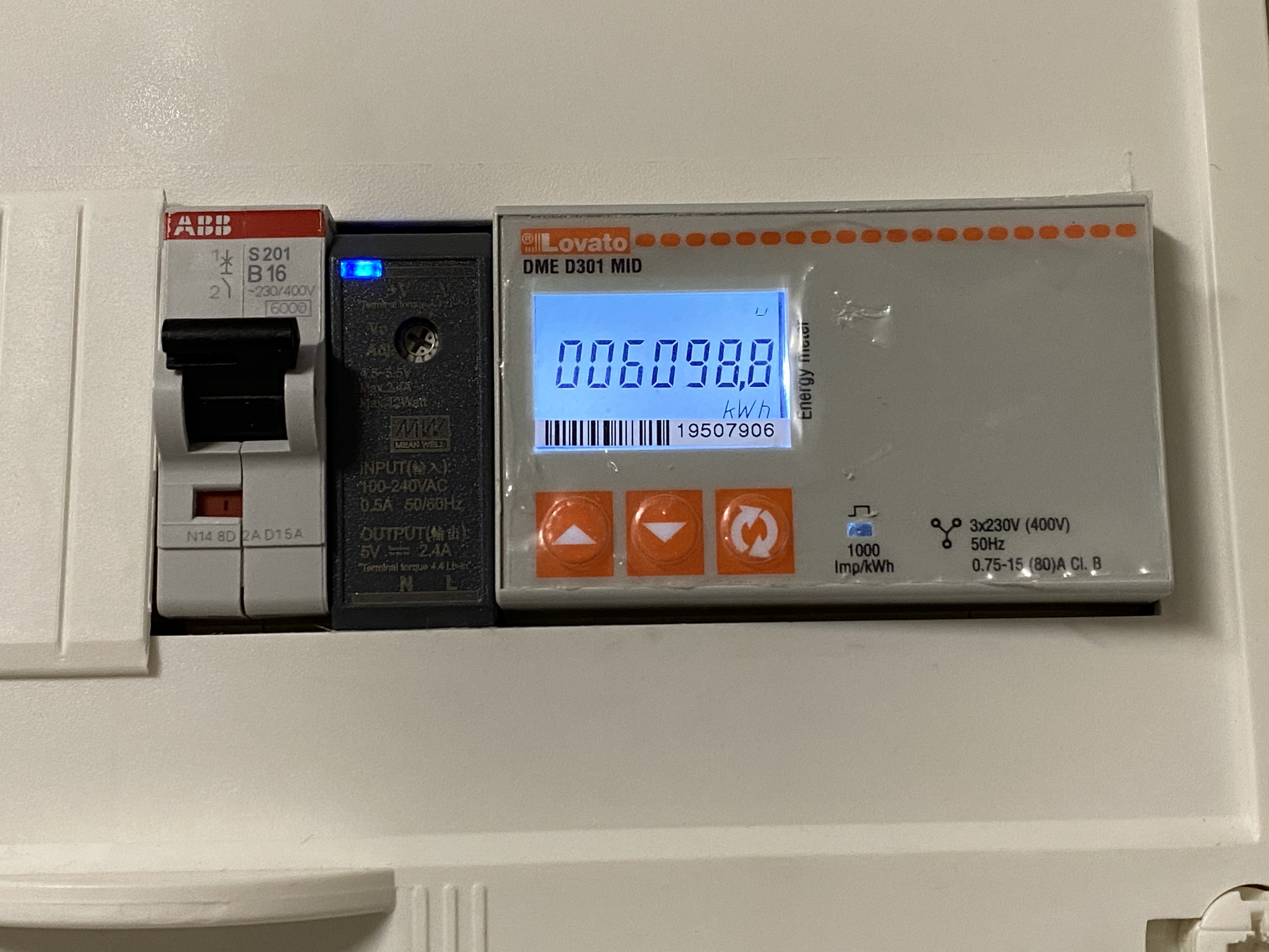

Ich nochmal...fussi24@web.de hat geschrieben: Mo Okt 25, 2021 7:47 pm Ok, dann lassen wir meinen Teil aus dem Thread raus und ich kümmere mich dann mit dem Support um mein gekauftes EVU Kit.
Bin eben stutzig geworden, als ich mir Dein Foto mit Lovato- Zähler viewtopic.php?p=48454#p48454 und die Konfig. mit SDM 630 viewtopic.php?p=48390#p48390 angesehen habe.
Das passt aber nicht zusammen!

An zu vielen Schrauben auf einmal gedreht.
Wie HSC gesagt hat, ist das kein SDM630. Somit kann das gar nicht mit der Auswahl SDM630 laufen.
Wenn es ein Lovato aus dem EVU Kit war, dann hat er die ID 2.
Also
IP: 192.168.1.48
Port:8899
VERSION: lovato
Aber ehrlich gesagt verstehe ich nicht, weshalb man ein fertig konfigurierten EVU Kit umkonfiguriert. Und ehrlich gesagt ist das kein Fall für den Support!!!
Also
IP: 192.168.1.48
Port:8899
VERSION: lovato
