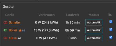

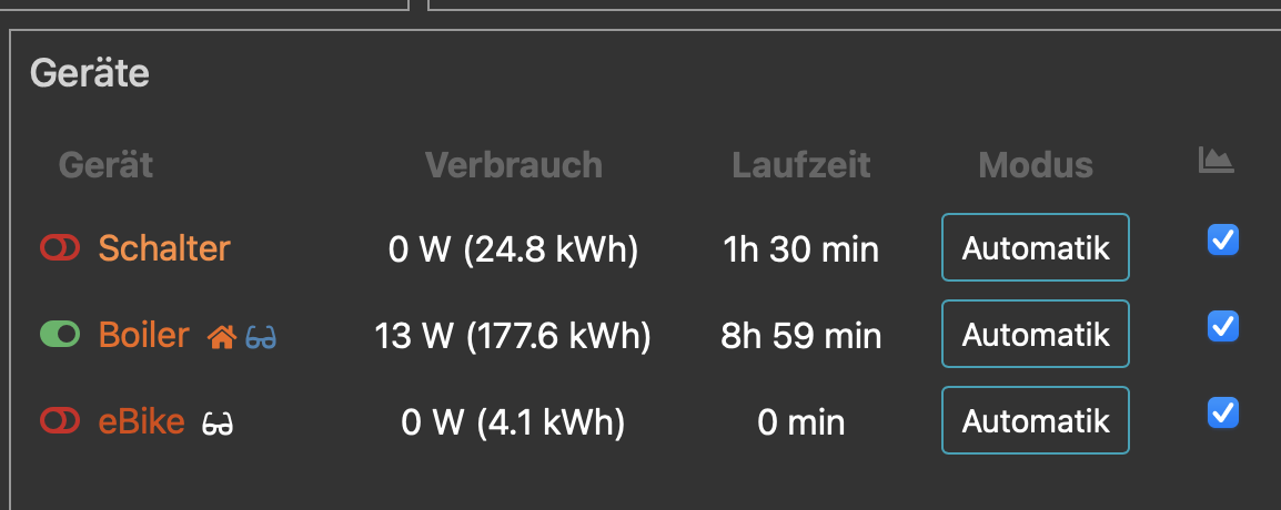

electron hat geschrieben: Sa Sep 04, 2021 3:41 pm Könnte dann so aussehen.
Oder besser bunt?

Richtig geile Idee! Aber macht es nicht Sinn das analog zum anderen Theme weiß und blau zu machen?

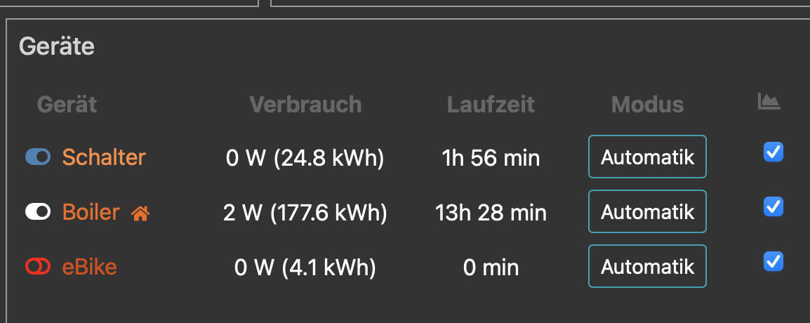

Das geht auch. Z.b. so?

Ok, ich habe die Änderungen eingereicht. Farbe des Schalters sollte jetzt stimmen, plus Haus-Symbol wo notwendig.
