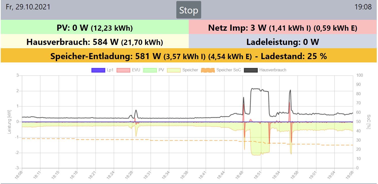

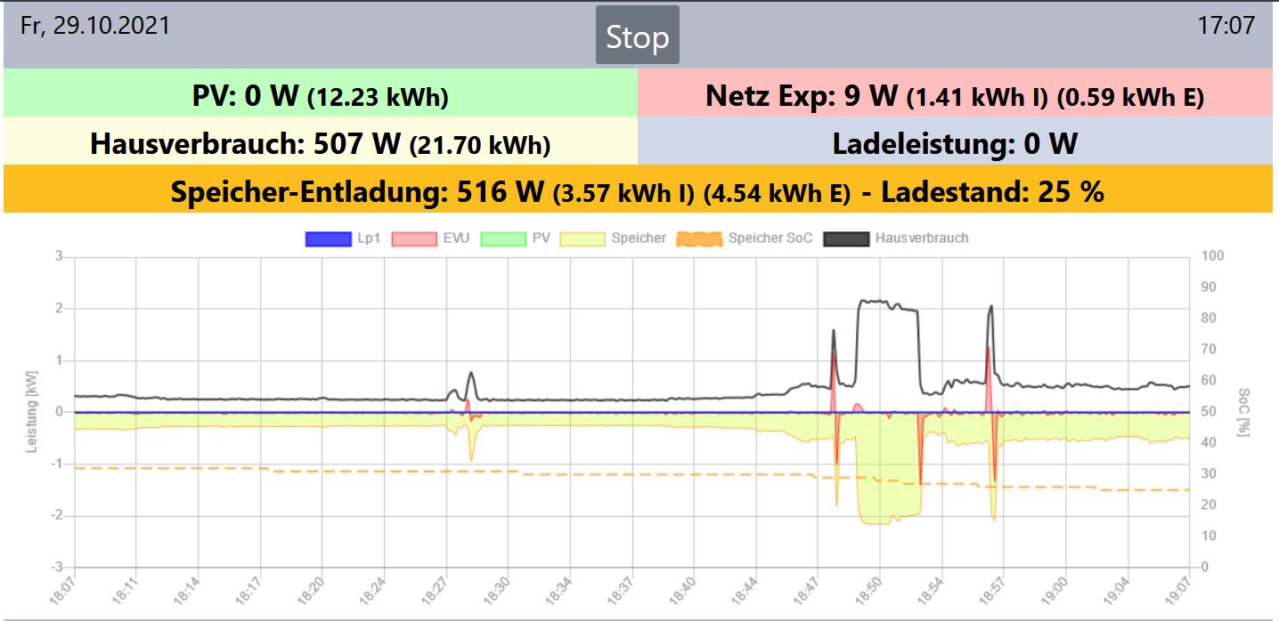

vize hat geschrieben: So Okt 24, 2021 9:02 am Mir ist nur aufgefallen, dass unter Status -> PV Gesamt-Anlagendaten die Ertragsdaten um den Faktor 1000 zu hoch sind.
Der WR hängt erst seit ein paar Tagen und hat nie im Leben schon 47.440 kWh durchgeleitet. Aber ich denke, hier ist der Punkt als Komma zu werten und umgekehrt, also quasi "amerikanische" Darstellung. ;-)
Um noch eine - na ja, nicht Lösung - aber Aussage hierzu zu tätigen...
Das scheint vom Browser abzuhängen. Ich nutze auf der Windows Maschine hauptsächlich LibreWolf. Dort tritt das "Phänomen" der Vertauschung von Punkt und Komma auf. Ebenso geht dort die Uhr nach.
Rufe ich openWB über Chrome oder Edge auf, passt die Uhrzeit und auch Punkt und Komma werden richtig dargestellt.
Keine Ahnung, warum...
Andreas
LibreWolf Browser
LibreWolf Browser
Edge Browser
Edge Browser

Kann es sein das Librewolf die UTC Zeitzone und nicht UTC+2 wie bei uns nutzt? Wenn ja, sollte sich die Differenz dieses Wochenende ändern. Möglicherweise ignoriert Librewolf die Formate und Zeitzoneneinstellungen des Betriebssystems.

cjungde hat geschrieben: Fr Okt 29, 2021 7:58 pm Kann es sein das Librewolf die UTC Zeitzone und nicht UTC+2 wie bei uns nutzt? Wenn ja, sollte sich die Differenz dieses Wochenende ändern. Möglicherweise ignoriert Librewolf die Formate und Zeitzoneneinstellungen des Betriebssystems.
Wir blicken gespannt auf Sonntag. ⏳🕰
Könnte eine logische Erklärung für das Problem sein...
