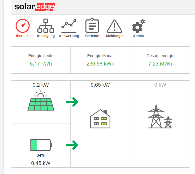

ne, das passt schon: WR 1 ist der Solardedge die Werte sind plausibel
WR2 ist der ShellyPlus 1PM (aktuell lief da eine Waschmaschine als das Wasser aufgeheizt wurde)

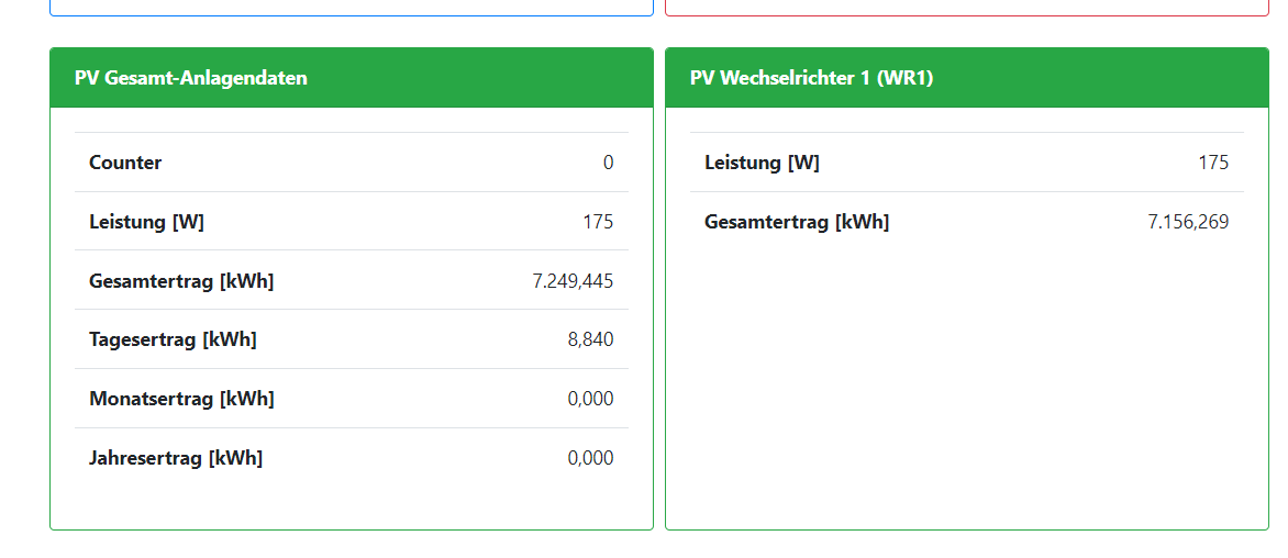

hier mal die aktuellen Daten ohne den zweiten WR (ohne Json Abfrage)

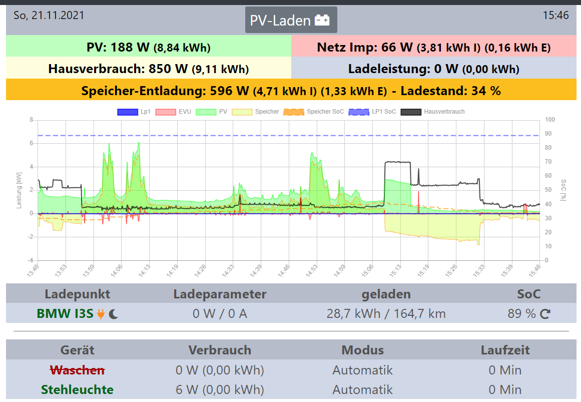

... Die Waschmaschine ist gerade mitten im Programm...
Re: Wärmepumpe Energieverbrauch aufzeichnen
Na dann sollte ja alles passen, da die Wasch ja grundsätzlich im Hausverbrauch enthalten ist und zusätzlich nochmal als PV- Erzeugung oben drauf kommt.
Wenn Du den shelly dann in SH2.0 drin hast, passt es wieder.
Nur hier zum Testen sieht alles etwas durcheinander aus.

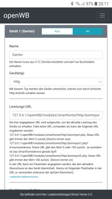

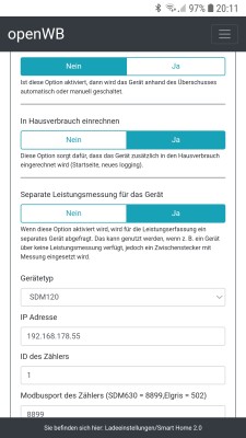

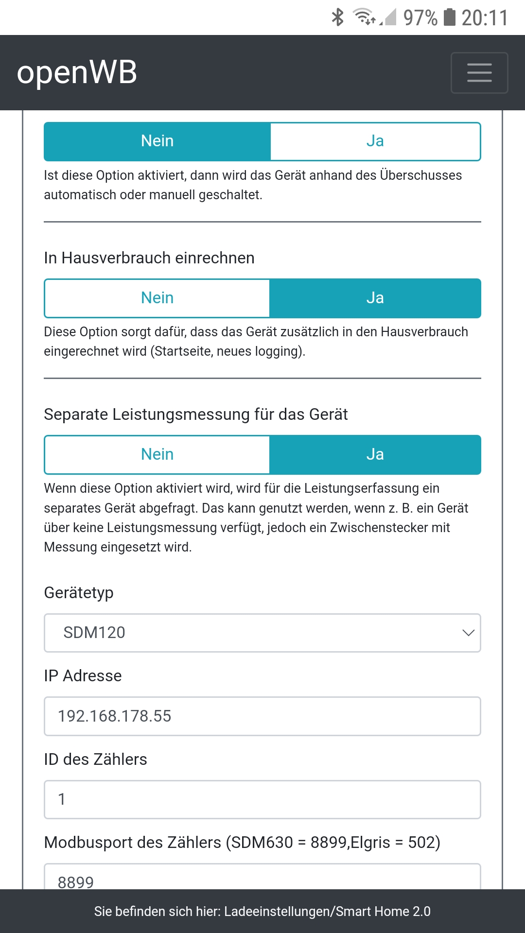

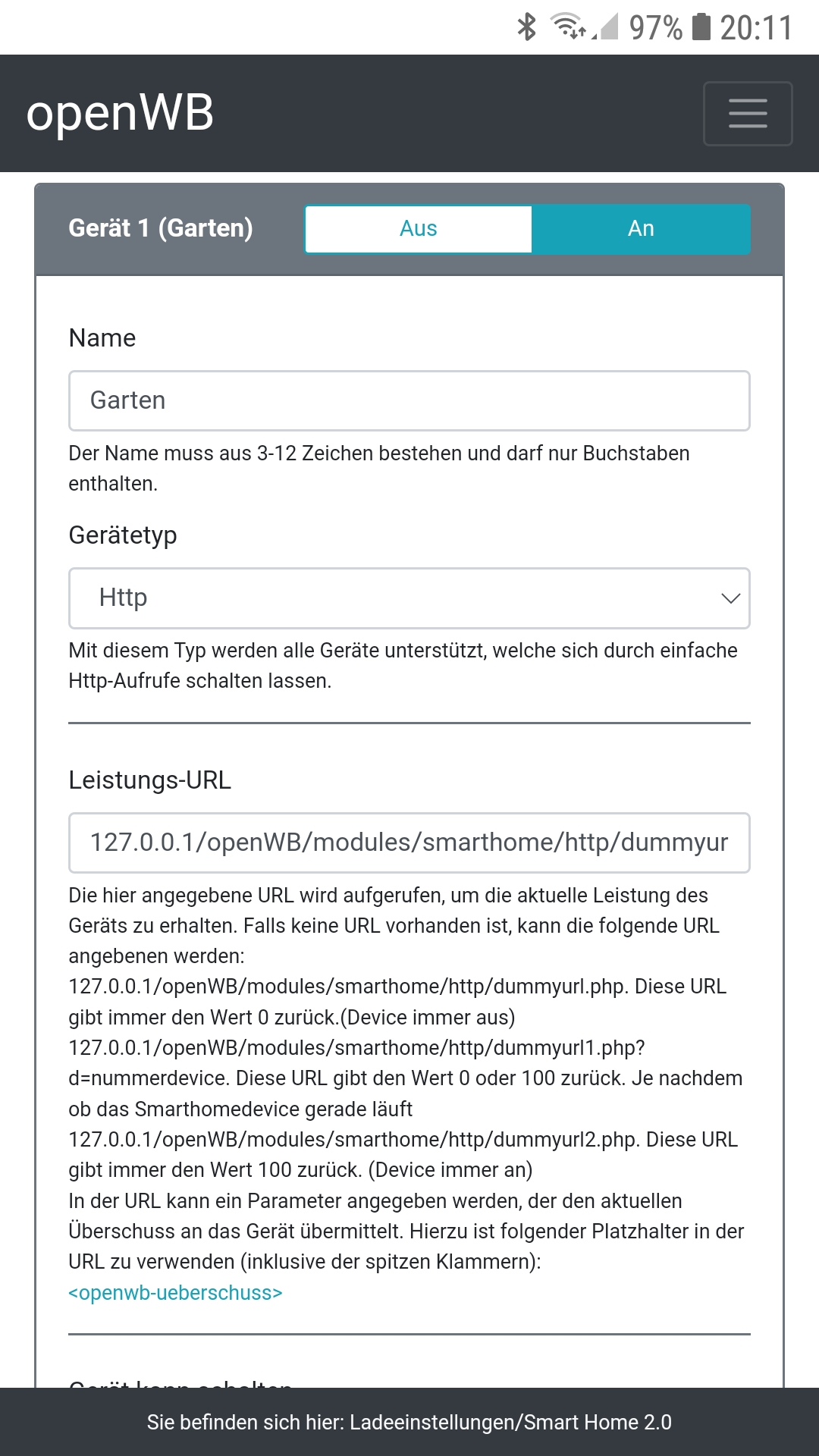

Habe den SDM120 und dazu den Modbus Adapter Eport PE11
Was muss ich bei der OpenWB einstellen? Smarthome oder Smarthome 2.0?
Die Leistung sehe ich jetzt. Kann ich diese auch in den Graph einbinden?
Ja, alles möglich...
Die Konfig. im SDM und Adapter scheinen schon erledigt?
In SH 2.0 wie folgt alles einrichten: VG
