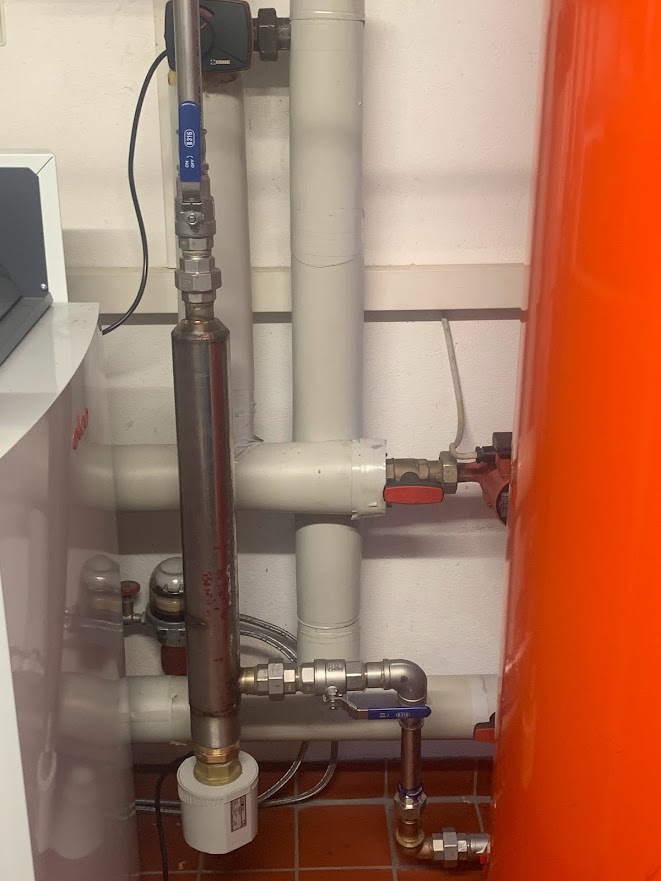

die Wohnung meiner Eltern hat eine Ölheizung. Hier mache ich das Warmwasser ab jetzt mit Heizstab. Arbeitszahl nahezu 1:1.
Es ist noch etwas Optimierung erforderlich, aber ich sehe, dass sich der Heizstab z.B. gestern ca. 9 kWh genehmigt hat.
9 kWh entsprechen bei einer delta Temperatur von 20°C Eingang auf 65°C Speichertemperatur einem Wasserverbrauch von 170 l, Verluste nicht mit eingerechnet.
Meine IDM Luft WP an meinem Wohnhaus genehmigte sich auch nur 1,7 kWh (max. Temperatur des Kombispeichers 50°C)
Anbei ein Foto, wie die Installation parallel zum Boiler angeordnet ist.

Der Heizstab ist hier extern im kalten Zulauf vor dem WW-Speicher eingebaut?
Das habe ich bis dato noch nicht gekannt. Ich dachte immer, die müssen in den Pufferspeicher, aber die Lösung scheint gut geeignet für Bestands-WW-Puffer ohne vorbereitete Heizstaboption.
Dämmung um die äußere Hülle des Heizstabes wäre sicher noch ratsam
Re: Überschuss PV an Heizstab - Regelung über OpenWB?
Eigentlich ist der Kaltwasserzulauf immer der unterste Anschluss.
Sieht mir hier auch danach au.
Kann natürlich sein ich liege falsch

Die Lösung mit externem HS braucht eine extra Umwälzpumpe, um die Wärme in den Puffer zu bekommen. Die muss immer laufen, sofern elektrisch geheizt wird. Aus diesem Grund hätte ich den unteren Anschluss als RL betrachtet, aber für's nachfließende KW ist es natürlich der Zulauf.
hab's korrigiert
