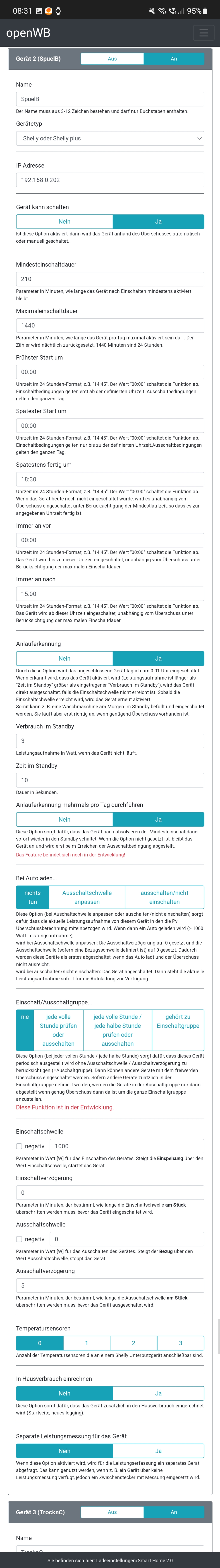

Bin aus dem Urlaub wieder da. Hab jetzt die aktuelle Nightly installiert gestern.
Das Device ist rot und aus (also in der Shelly App auch aus). Da sieht so irgendwie noch nicht richtig aus.
Hier nochmal die aktuelle Config.
2022-06-19 06:17:21-: (2) SpuelB Überschuss kleiner als Einschaltschwelle und größer als Ausschaltschwelle. Ueberschuss 218
2022-06-19 06:17:21-: (2) SpuelB Maximale Einschaltdauer nicht erreicht
2022-06-19 06:17:21-: (2) SpuelB finishtime definiert 18:30 aktuelle Zeit 6:17 Anzahl Starts heute 0 Mineinschaltdauer (Sec)12600
2022-06-19 06:17:21-: (2) SpuelB Immer an nach definiert 15:00 aktuelle Zeit 6:17
Zuletzt geändert von philipp123 am So Jun 19, 2022 4:50 am, insgesamt 1-mal geändert.

Hallo Philipp
Hast du mir die Smarthomeparameter. Print screen von den Parametern passt nicht.
Habe mir mir Anlauferkennung eingestellt, sieht gut aus.(blau).
Hast du das standard Thema ?
): viewtopic.php?f=14&t=5923
philipp123
- Beiträge: 1034
Re: Smarthome 2.0 Steuerung und Überschussberechnung

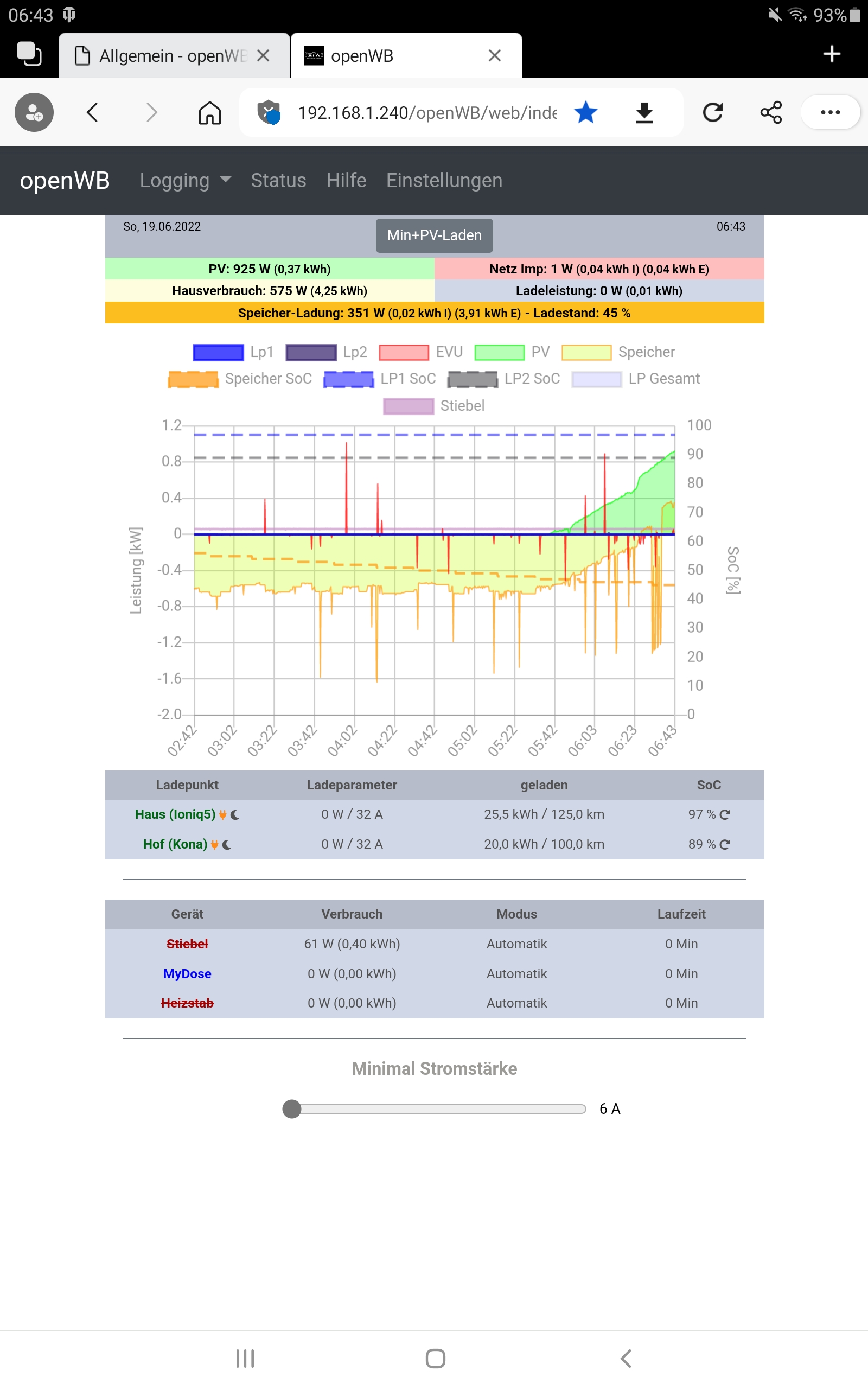

Hab den Screen ausgetauscht. Hatte mich verklickt.
Habe colors-Theme. Der hatte aber immer eigentlich gepasst. Bin jetzt mal auf Standart. Da ich jetzt Strom habe ist er dort grün.
2022-06-19 06:52:39-: (2) SpuelB Einschaltverzögerung erreicht, bereits ein
2022-06-19 06:52:39-: (2) SpuelB Überschuss 1091 größer Einschaltschwelle oder Immer an zeit erreicht 1000
2022-06-19 06:52:39-: (2) SpuelB Maximale Einschaltdauer nicht erreicht
2022-06-19 06:52:39-: (2) SpuelB Immer an nach definiert 15:00 aktuelle Zeit 6:52
