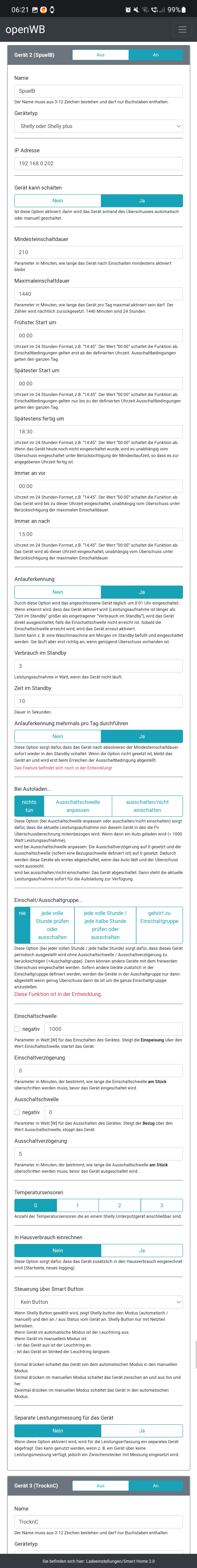

Ich habe da mal 2 Beispiele, versteh ich das so richtig?
![Bild](https://s20.directupload.net/images/220906/temp/tprcijeo.jpg)
