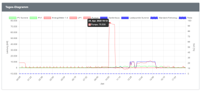

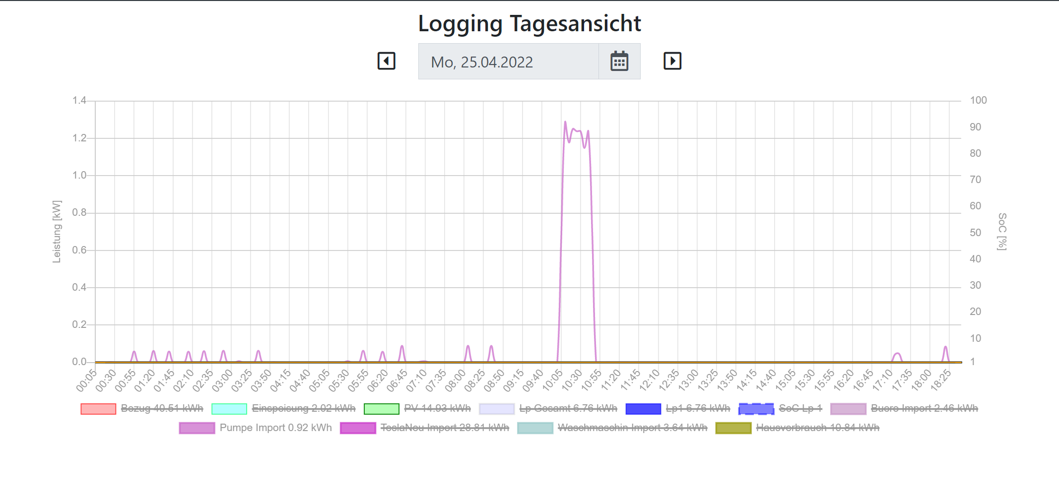

Zu 2) Im Status wird die PV-Leistung negativ angezeigt.
Ich hole mir die Daten momentan noch aus der "verwendeten WB"
Jonny

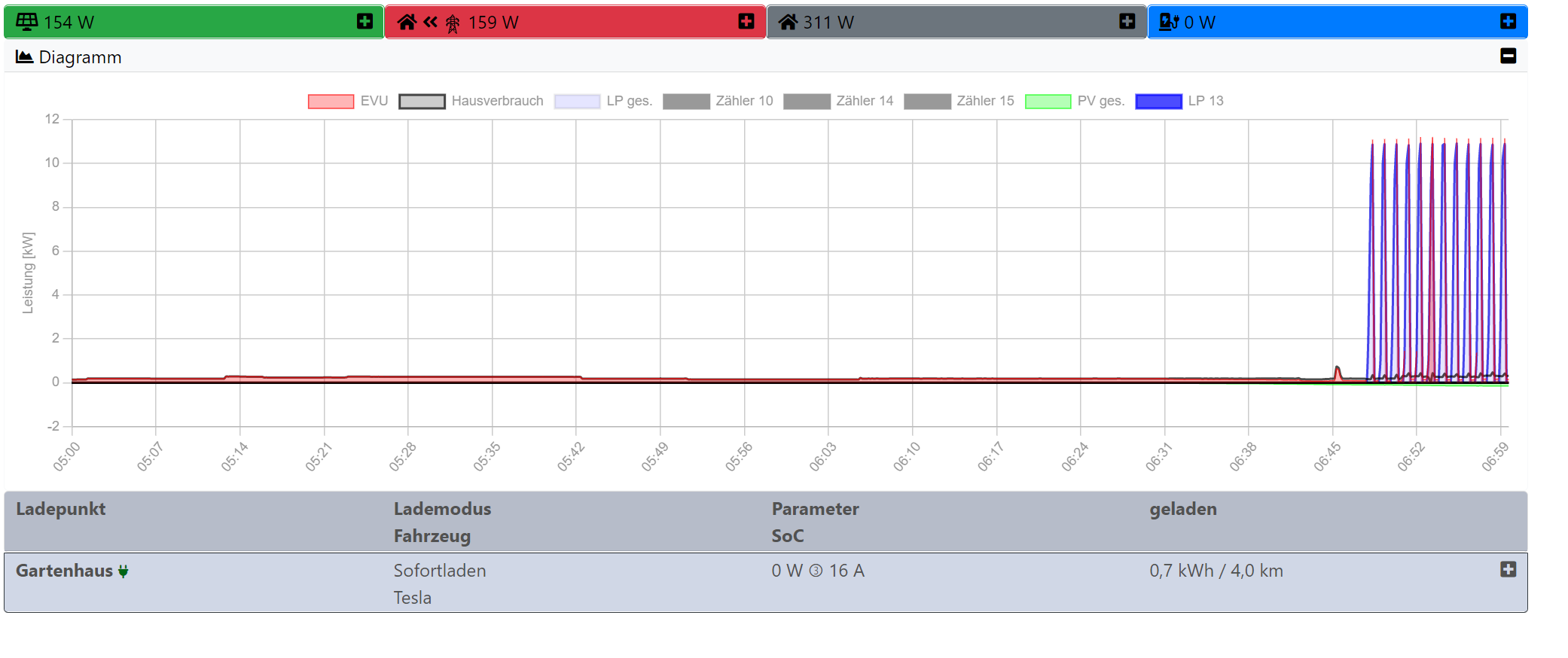

Sofortladen mit Begrenzung der Energiemenge klappt leider noch nicht so richtig, die Ladung beginnt, wird dann aber sofort wieder durch erreichtes Lademengenlimit beendet, startet neu, wird beendet etc. Hab' ein Limit von 11kWh vorgegeben.
2022-04-22 06:54:22,509 - {control.algorithm:43} - DEBUG - # Algorithmus-Start
2022-04-22 06:54:22,510 - {control.algorithm:45} - INFO - EVU-Punkt: Leistung[W] 11164.6, Ströme[A] [15.68, 16.57, 17.07]
2022-04-22 06:54:22,510 - {control.algorithm:83} - INFO - ## Überschuss-Ladung über Mindeststrom bei PV-Laden zurücknehmen.
2022-04-22 06:54:22,512 - {control.algorithm:207} - DEBUG - ## Ladung muss nicht wegen aktiven Lastmanagements gestoppt werden.
2022-04-22 06:54:22,513 - {control.algorithm:572} - INFO - ## Zuteilung des Überschusses
2022-04-22 06:54:22,513 - {control.algorithm:610} - INFO - ## Zuteilung beendet, da kein Ladepunkt mehr auf Zuteilung wartet.
2022-04-22 06:54:22,514 - {control.algorithm:861} - INFO - ## Übrigen Überschuss verteilen.
2022-04-22 06:54:22,516 - {control.process:22} - DEBUG - # Ladung starten.
2022-04-22 06:54:22,519 - {soc.modules.common.component_context:23} - DEBUG - Update Komponente ['Ladepunkt']
2022-04-22 06:54:22,547 - {control.pv:418} - DEBUG - -11089.6W EVU-Überschuss, der für die Regelung verfügbar ist, davon 0W für die Einschaltverzögerung reservierte Leistung.
2022-04-22 06:54:22,549 - {control.counter:386} - DEBUG - 12835.4W verbleibende EVU-Bezugs-Leistung

{'set': {'consumption_left': 23861.7, 'currents_used': [-0.53, 0.71, 0.92]}, 'get': {'daily_yield_export': 0.0, 'daily_yield_import': 2819.2999999970198, 'voltages': [228.55, 227.2, 228.81], 'currents': [-0.53, 0.71, 0.92], 'powers': [-105.8, 70.0, 174.1], 'power_factors': [0.94, 0.45, 0.91], 'imported': 32037972.3, 'exported': 71800857.0, 'power': 138.3, 'fault_str': 'Kein Fehler.', 'fault_state': 0}, 'config': {'max_currents': [35, 35, 35], 'max_total_power': 24000}}
2022-04-22 06:54:33,032 - {control.data:268} - DEBUG - counter10
{'set': {'currents_used': [0.0, 0.0, 0.0]}, 'get': {'daily_yield_export': 0, 'daily_yield_import': 0.0, 'fault_str': 'Kein Fehler.', 'fault_state': 0, 'voltages': [230.0, 230.0, 230.0], 'currents': [0.0, 0.0, 0.0], 'powers': [0.0, 0.0, 0.0], 'power_factors': [0.0, 0.0, 0.0], 'imported': 4157.59, 'exported': 0, 'power': 0.0, 'frequency': 50}, 'config': {'max_currents': [16, 16, 16], 'max_total_power': 11000}}
2022-04-22 06:54:33,033 - {control.data:268} - DEBUG - counter14
{'set': {'currents_used': [0.0, 0.0, 0.0]}, 'get': {'daily_yield_export': 0, 'daily_yield_import': 444, 'fault_str': 'Kein Fehler.', 'fault_state': 0, 'voltages': [230.0, 230.0, 230.0], 'currents': [0.0, 0.0, 0.0], 'powers': [0.0, 0.0, 0.0], 'power_factors': [0.0, 0.0, 0.0], 'imported': 556217, 'exported': 0, 'power': 1.06, 'frequency': 50}, 'config': {'max_currents': [16, 16, 16], 'max_total_power': 11000}}
2022-04-22 06:54:33,033 - {control.data:268} - DEBUG - counter15
{'set': {'currents_used': [0.0, 0.0, 0.0]}, 'get': {'daily_yield_export': 0, 'daily_yield_import': 0, 'fault_str': 'Kein Fehler.', 'fault_state': 0, 'voltages': [230.0, 230.0, 230.0], 'currents': [0.0, 0.0, 0.0], 'powers': [0.0, 0.0, 0.0], 'power_factors': [0.0, 0.0, 0.0], 'imported': 0, 'power': 0, 'frequency': 50}, 'config': {'max_currents': [16, 16, 16], 'max_total_power': 11000}}
2022-04-22 06:54:33,034 - {control.data:268} - DEBUG - ct0
{'name': 'Standard-Ladeprofil-Vorlage', 'disable_after_unplug': False, 'prio': True, 'load_default': False, 'time_charging': {'active': False, 'plans': {}}, 'chargemode': {'selected': 'instant_charging', 'pv_charging': {'min_soc_current': 6, 'min_current': 0, 'feed_in_limit': False, 'min_soc': 0, 'max_soc': 100}, 'scheduled_charging': {'plans': {}}, 'instant_charging': {'current': 16, 'limit': {'selected': 'amount', 'soc': 50, 'amount': 11}}}}
2022-04-22 06:54:33,035 - {control.data:268} - DEBUG - ct1
{'name': 'Tesla', 'disable_after_unplug': False, 'prio': False, 'load_default': False, 'time_charging': {'active': False, 'plans': {}}, 'chargemode': {'selected': 'stop', 'pv_charging': {'min_soc_current': 10, 'min_current': 0, 'feed_in_limit': False, 'min_soc': 0, 'max_soc': 100}, 'scheduled_charging': {'plans': {}}, 'instant_charging': {'current': 16, 'limit': {'selected': 'none', 'soc': 85, 'amount': 10}}}}
2022-04-22 06:54:33,037 - {control.data:268} - DEBUG - ev0
{'set': {'ev_template': {'name': 'Standard-Fahrzeug-Vorlage', 'max_current_multi_phases': 16, 'max_phases': 3, 'phase_switch_pause': 2, 'prevent_switch_stop': False, 'control_pilot_interruption': False, 'average_consump': 17, 'min_current': 6, 'max_current_one_phase': 32, 'battery_capacity': 82, 'nominal_difference': 2, 'request_interval_charging': 5, 'request_interval_not_charging': 720, 'request_only_plugged': False}}, 'control_parameter': {'required_current': 6, 'phases': 1, 'prio': True, 'timestamp_switch_on_off': '0', 'timestamp_auto_phase_switch': '0', 'timestamp_perform_phase_switch': '0', 'submode': 'pv_charging', 'chargemode': 'pv_charging'}, 'name': 'Standard-Fahrzeug', 'charge_template': 0, 'ev_template': 0, 'tag_id': [], 'get': {'soc': 0}}
2022-04-22 06:54:33,042 - {control.data:268} - DEBUG - ev3
{'set': {'ev_template': {'name': 'Tesla', 'max_current_multi_phases': 16, 'max_phases': 3, 'phase_switch_pause': 2, 'prevent_switch_stop': False, 'control_pilot_interruption': False, 'control_pilot_interruption_duration': 4, 'average_consump': 17, 'min_current': 6, 'max_current_one_phase': 32, 'battery_capacity': 82, 'nominal_difference': 2, 'soc': {'request_interval_charging': 5, 'request_interval_not_charging': 720, 'request_only_plugged': False}}}, 'control_parameter': {'required_current': 0, 'phases': 3, 'prio': True, 'timestamp_switch_on_off': '0', 'timestamp_auto_phase_switch': '0', 'timestamp_perform_phase_switch': '0', 'submode': 'stop', 'chargemode': 'instant_charging'}, 'charge_template': 1, 'ev_template': 1, 'name': 'Tesla', 'tag_id': [], 'get': {'soc': 0}}
2022-04-22 06:54:33,046 - {control.data:268} - DEBUG - et0
2022-04-22 06:54:33,048 - {control.data:268} - DEBUG - et1
2022-04-22 06:54:33,054 - {control.data:268} - DEBUG - general
{'grid_protection_active': False, 'chargemode_config': {'instant_charging': {'phases_to_use': 3}, 'pv_charging': {'bat_prio': 1, 'switch_on_soc': 60, 'switch_off_soc': 40, 'rundown_power': 1000, 'rundown_soc': 50, 'charging_power_reserve': 200, 'control_range': [-100, 250], 'switch_off_threshold': 500, 'switch_off_delay': 180, 'switch_on_delay': 40, 'switch_on_threshold': 1100, 'feed_in_yield': 0, 'phase_switch_delay': 7, 'phases_to_use': 1}, 'scheduled_charging': {'phases_to_use': 0}, 'standby': {'phases_to_use': 1}, 'phases_to_use': 1, 'time_charging': {'phases_to_use': 3}, 'individual_mode': False, 'unbalanced_load': False, 'unbalanced_load_limit': 18}, 'control_interval': 10, 'extern': False, 'extern_display_mode': 'local', 'external_buttons_hw': False, 'grid_protection_configured': False, 'notifications': {'selected': 'none', 'plug': False, 'start_charging': False, 'stop_charging': False, 'smart_home': False, 'configuration': {}}, 'price_kwh': 0.23, 'range_unit': 'km', 'ripple_control_receiver': {'configured': False}}
2022-04-22 06:54:33,056 - {control.data:268} - DEBUG - graph
{'config': {'duration': 120}}
2022-04-22 06:54:33,057 - {control.data:268} - DEBUG - optional
{'et': {'get': {}, 'active': False, 'config': {'max_price': 0, 'provider': {}}}, 'int_display': {'active': False, 'on_if_plugged_in': True, 'pin_active': False, 'pin_code': '0000', 'standby': 60, 'theme': 'cards'}, 'led': {'active': False}, 'active': False, 'max_current': 16, 'rfid': {'active': False}}
2022-04-22 06:54:33,057 - {control.data:268} - DEBUG - all
{'set': {'overhang_power_left': 0, 'available_power': 0, 'reserved_evu_overhang': 0, 'released_evu_overhang': 0}, 'get': {'power': -139, 'counter': 38053751, 'daily_yield': 23, 'monthly_yield': 0, 'yearly_yield': 0}, 'config': {'configured': True}}
2022-04-22 06:54:33,058 - {control.data:268} - DEBUG - pv9
{'get': {'daily_yield': 23, 'monthly_yield': 0, 'yearly_yield': 0, 'power': -138, 'counter': 38053751, 'currents': [0.0, 0.0, 0.0], 'fault_str': 'Kein Fehler.', 'fault_state': 0}}
2022-04-22 06:54:33,058 - {control.data:268} - DEBUG - system
{'update_in_progress': False, 'perform_update': False, 'boot_done': True, 'ip_address': '192.168.178.99', 'dataprotection_acknowledged': True, 'debug_level': 10, 'release_train': 'master', 'lastlivevaluesJson': {'timestamp': 1650603262, 'time': '06:54:22', 'grid': 11.165, 'counter10-power': 0.0, 'counter14-power': 0.001, 'counter15-power': 0.0, 'house-power': 0.419, 'charging-all': 10.883, 'pv-all': -0.136, 'cp13-power': 10.883}, 'version': '1.99.002'}
2022-04-22 06:54:33,059 - {control.data:255} - DEBUG -
2022-04-22 06:54:33,059 - {control.algorithm:43} - DEBUG - # Algorithmus-Start
2022-04-22 06:54:33,060 - {control.algorithm:45} - INFO - EVU-Punkt: Leistung[W] 138.3, Ströme[A] [-0.53, 0.71, 0.92]
2022-04-22 06:54:33,060 - {control.algorithm:83} - INFO - ## Überschuss-Ladung über Mindeststrom bei PV-Laden zurücknehmen.
2022-04-22 06:54:33,063 - {control.algorithm:207} - DEBUG - ## Ladung muss nicht wegen aktiven Lastmanagements gestoppt werden.
2022-04-22 06:54:33,065 - {control.algorithm:572} - INFO - ## Zuteilung des Überschusses
2022-04-22 06:54:33,066 - {control.algorithm:610} - INFO - ## Zuteilung beendet, da kein Ladepunkt mehr auf Zuteilung wartet.
2022-04-22 06:54:33,066 - {control.algorithm:861} - INFO - ## Übrigen Überschuss verteilen.
2022-04-22 06:54:33,078 - {control.process:22} - DEBUG - # Ladung starten.
2022-04-22 06:54:33,205 - {soc.modules.common.component_context:23} - DEBUG - Update Komponente ['Ladepunkt']
2022-04-22 06:54:33,228 - {control.pv:418} - DEBUG - 0W EVU-Überschuss, der für die Regelung verfügbar ist, davon 0W für die Einschaltverzögerung reservierte Leistung.
2022-04-22 06:54:33,230 - {control.counter:386} - DEBUG - 23861.7W verbleibende EVU-Bezugs-Leistung
2022-04-22 06:54:39,255 - {root:45} - INFO - # ***Start***
2022-04-22 06:54:39,261 - {soc.modules.common.component_context:23} - DEBUG - Update Komponente ['Ladepunkt']
2022-04-22 06:54:39,262 - {modules.sma_shm.device:50} - DEBUG - Beginning update
2022-04-22 06:54:39,264 - {modules.sma_modbus_tcp.device:61} - DEBUG - Start device reading {'component9': <modules.sma_modbus_tcp.inverter_modbus_tcp.SmaModbusTcpInverter object at 0x7384e790>}
2022-04-22 06:54:39,266 - {modules.http.device:61} - DEBUG - Start device reading {'component10': <modules.http.counter.HttpCounter object at 0x7384e9e8>}
2022-04-22 06:54:39,266 - {soc.modules.common.component_context:50} - DEBUG - Update Komponenten ['EnergyMeter 1.0']
2022-04-22 06:54:39,267 - {modules.json.device:58} - DEBUG - Start device reading {'component14': <modules.json.counter.JsonCounter object at 0x7384eb68>}
2022-04-22 06:54:39,271 - {modules.json.device:58} - DEBUG - Start device reading {'component15': <modules.json.counter.JsonCounter object at 0x7384ed78>}
2022-04-22 06:54:39,276 - {soc.modules.common.component_context:50} - DEBUG - Update Komponenten ['Trockner']
2022-04-22 06:54:39,273 - {soc.modules.common.component_context:23} - DEBUG - Update Komponente ['LP1']
2022-04-22 06:54:39,275 - {soc.modules.common.component_context:50} - DEBUG - Update Komponenten ['Pumpe']
2022-04-22 06:54:39,272 - {soc.modules.common.component_context:23} - DEBUG - Update Komponente ['PV1']
2022-04-22 06:54:39,293 - {urllib3.connectionpool:227} - DEBUG - Starting new HTTP connection (1): 192.168.178.209:80
2022-04-22 06:54:39,295 - {urllib3.connectionpool:227} - DEBUG - Starting new HTTP connection (1): 192.168.178.51:80
2022-04-22 06:54:39,303 - {urllib3.connectionpool:227} - DEBUG - Starting new HTTP connection (1): 192.168.178.81:80
2022-04-22 06:54:39,304 - {modules.sma_modbus_tcp.inverter_modbus_tcp:37} - DEBUG - Komponente PV1 auslesen.
2022-04-22 06:54:39,321 - {urllib3.connectionpool:452} - DEBUG - http://192.168.178.51:80 "GET /openWB/ramdisk/lla1 HTTP/1.1" 200 3
2022-04-22 06:54:39,324 - {soc.modules.common.req:11} - DEBUG - Get-Response: 0.0
2022-04-22 06:54:39,325 - {modules.http.api:16} - DEBUG - Antwort auf http://192.168.178.51/openWB/ramdisk/lla1 0.0
2022-04-22 06:54:39,327 - {pymodbus.client.sync:215} - DEBUG - Connection to Modbus server established. Socket ('192.168.178.99', 50447)
2022-04-22 06:54:39,328 - {pymodbus.transaction:139} - DEBUG - Current transaction state - TRANSACTION_COMPLETE
2022-04-22 06:54:39,336 - {urllib3.connectionpool:452} - DEBUG - http://192.168.178.209:80 "GET /meter/0 HTTP/1.1" 200 87
2022-04-22 06:54:39,339 - {pymodbus.transaction:144} - DEBUG - Running transaction 61165
2022-04-22 06:54:39,341 - {urllib3.connectionpool:227} - DEBUG - Starting new HTTP connection (1): 192.168.178.51:80
2022-04-22 06:54:39,343 - {urllib3.connectionpool:452} - DEBUG - http://192.168.178.81:80 "GET /meter/0 HTTP/1.1" 200 118
2022-04-22 06:54:39,350 - {pymodbus.transaction:272} - DEBUG - SEND: 0xee 0xed 0x0 0x0 0x0 0x6 0x3 0x3 0x78 0x37 0x0 0x2
2022-04-22 06:54:39,359 - {pymodbus.client.sync:76} - DEBUG - New Transaction state 'SENDING'
2022-04-22 06:54:39,358 - {soc.modules.common.req:11} - DEBUG - Get-Response: {"power":1.12,"overpower":0.00,"is_valid":true,"timestamp":1650610479,"counters":[1.097, 1.100, 1.110],"total":556217}
2022-04-22 06:54:39,349 - {soc.modules.common.req:11} - DEBUG - Get-Response: {"power":0.00,"is_valid":true,"timestamp":0,"counters":[0.000, 0.000, 0.000],"total":0}
2022-04-22 06:54:39,361 - {urllib3.connectionpool:452} - DEBUG - http://192.168.178.51:80 "GET /openWB/ramdisk/lla2 HTTP/1.1" 200 3
2022-04-22 06:54:39,361 - {pymodbus.transaction:286} - DEBUG - Changing transaction state from 'SENDING' to 'WAITING FOR REPLY'
2022-04-22 06:54:41,387 - {soc.modules.common.store._api:20} - DEBUG - Saving CounterState(voltages=[230.0, 230.0, 230.0], powers=[0.0, 0.0, 0.0], currents=[0.0, 0.0, 0.0], power_factors=[0.0, 0.0, 0.0], imported=556217, exported=0, power=1.12, frequency=50)
2022-04-22 06:54:41,797 - {soc.modules.common.component_context:23} - DEBUG - Update Komponente ['EnergyMeter 1.0']
2022-04-22 06:54:41,799 - {soc.modules.common.req:11} - DEBUG - Get-Response: 0.0
2022-04-22 06:54:41,800 - {soc.modules.common.store._api:20} - DEBUG - Saving CounterState(voltages=[230.0, 230.0, 230.0], powers=[0.0, 0.0, 0.0], currents=[0.0, 0.0, 0.0], power_factors=[0.0, 0.0, 0.0], imported=0, exported=None, power=0, frequency=50)
2022-04-22 06:54:41,805 - {soc.modules.common.store._api:20} - DEBUG - Saving CounterState(voltages=[228.445, 227.216, 228.758], powers=[-104.4, 69.8, 173.5], currents=[-0.526, 0.712, 0.916], power_factors=[0.939, 0.453, 0.91], imported=32037972.7, exported=71800857.0, power=139.0, frequency=None)
2022-04-22 06:54:41,805 - {pymodbus.transaction:374} - DEBUG - Changing transaction state from 'WAITING FOR REPLY' to 'PROCESSING REPLY'
2022-04-22 06:54:41,806 - {modules.http.api:16} - DEBUG - Antwort auf http://192.168.178.51/openWB/ramdisk/lla2 0.0
2022-04-22 06:54:41,817 - {pymodbus.transaction:296} - DEBUG - RECV: 0xee 0xed 0x0 0x0 0x0 0x7 0x3 0x3 0x4 0x0 0x0 0x0 0x8a
2022-04-22 06:54:41,826 - {urllib3.connectionpool:227} - DEBUG - Starting new HTTP connection (1): 192.168.178.51:80
2022-04-22 06:54:41,828 - {pymodbus.framer.socket_framer:147} - DEBUG - Processing: 0xee 0xed 0x0 0x0 0x0 0x7 0x3 0x3 0x4 0x0 0x0 0x0 0x8a
2022-04-22 06:54:41,832 - {modules.sma_shm.device:67} - DEBUG - All components updated
2022-04-22 06:54:41,833 - {pymodbus.factory:266} - DEBUG - Factory Response[ReadHoldingRegistersResponse: 3]
2022-04-22 06:54:41,836 - {modules.sma_shm.device:58} - DEBUG - Update complete
2022-04-22 06:54:41,839 - {pymodbus.transaction:453} - DEBUG - Adding transaction 61165
2022-04-22 06:54:41,843 - {urllib3.connectionpool:452} - DEBUG - http://192.168.178.51:80 "GET /openWB/ramdisk/lla3 HTTP/1.1" 200 3
2022-04-22 06:54:41,844 - {pymodbus.transaction:464} - DEBUG - Getting transaction 61165
2022-04-22 06:54:41,849 - {soc.modules.common.req:11} - DEBUG - Get-Response: 0.0
2022-04-22 06:54:41,850 - {pymodbus.transaction:224} - DEBUG - Changing transaction state from 'PROCESSING REPLY' to 'TRANSACTION_COMPLETE'
2022-04-22 06:54:41,855 - {modules.http.api:16} - DEBUG - Antwort auf http://192.168.178.51/openWB/ramdisk/lla3 0.0
2022-04-22 06:54:41,855 - {pymodbus.payload:312} - DEBUG - [0, 138]
2022-04-22 06:54:41,867 - {pymodbus.payload:368} - DEBUG - [b'\x00\x00', b'\x00\x8a']
2022-04-22 06:54:41,869 - {pymodbus.transaction:139} - DEBUG - Current transaction state - TRANSACTION_COMPLETE
2022-04-22 06:54:41,870 - {pymodbus.transaction:144} - DEBUG - Running transaction 61166
2022-04-22 06:54:41,871 - {pymodbus.transaction:272} - DEBUG - SEND: 0xee 0xee 0x0 0x0 0x0 0x6 0x3 0x3 0x77 0x41 0x0 0x2
2022-04-22 06:54:41,873 - {pymodbus.client.sync:76} - DEBUG - New Transaction state 'SENDING'
2022-04-22 06:54:41,874 - {pymodbus.transaction:286} - DEBUG - Changing transaction state from 'SENDING' to 'WAITING FOR REPLY'
2022-04-22 06:54:41,882 - {urllib3.connectionpool:227} - DEBUG - Starting new HTTP connection (1): 192.168.178.51:80
2022-04-22 06:54:41,891 - {urllib3.connectionpool:452} - DEBUG - http://192.168.178.51:80 "GET /openWB/ramdisk/llkwh HTTP/1.1" 200 7
2022-04-22 06:54:41,893 - {soc.modules.common.req:11} - DEBUG - Get-Response: 4157.59
2022-04-22 06:54:41,893 - {modules.http.api:16} - DEBUG - Antwort auf http://192.168.178.51/openWB/ramdisk/llkwh 4157.59
2022-04-22 06:54:41,900 - {urllib3.connectionpool:227} - DEBUG - Starting new HTTP connection (1): 192.168.178.51:80
2022-04-22 06:54:41,908 - {urllib3.connectionpool:452} - DEBUG - http://192.168.178.51:80 "GET /openWB/ramdisk/llaktuell HTTP/1.1" 200 1
2022-04-22 06:54:41,911 - {soc.modules.common.req:11} - DEBUG - Get-Response: 0
2022-04-22 06:54:41,911 - {modules.http.api:16} - DEBUG - Antwort auf http://192.168.178.51/openWB/ramdisk/llaktuell 0
2022-04-22 06:54:41,913 - {soc.modules.common.store._api:20} - DEBUG - Saving CounterState(voltages=[230.0, 230.0, 230.0], powers=[0.0, 0.0, 0.0], currents=[0.0, 0.0, 0.0], power_factors=[0.0, 0.0, 0.0], imported=4157.59, exported=0, power=0.0, frequency=50)
2022-04-22 06:54:41,939 - {pymodbus.transaction:374} - DEBUG - Changing transaction state from 'WAITING FOR REPLY' to 'PROCESSING REPLY'
2022-04-22 06:54:41,941 - {pymodbus.transaction:296} - DEBUG - RECV: 0xee 0xee 0x0 0x0 0x0 0x7 0x3 0x3 0x4 0x2 0x44 0xa7 0x77
2022-04-22 06:54:41,941 - {pymodbus.framer.socket_framer:147} - DEBUG - Processing: 0xee 0xee 0x0 0x0 0x0 0x7 0x3 0x3 0x4 0x2 0x44 0xa7 0x77
2022-04-22 06:54:41,942 - {pymodbus.factory:266} - DEBUG - Factory Response[ReadHoldingRegistersResponse: 3]
2022-04-22 06:54:41,944 - {pymodbus.transaction:453} - DEBUG - Adding transaction 61166
2022-04-22 06:54:41,944 - {pymodbus.transaction:464} - DEBUG - Getting transaction 61166
2022-04-22 06:54:41,944 - {pymodbus.transaction:224} - DEBUG - Changing transaction state from 'PROCESSING REPLY' to 'TRANSACTION_COMPLETE'
2022-04-22 06:54:41,944 - {pymodbus.payload:312} - DEBUG - [580, 42871]
2022-04-22 06:54:41,945 - {pymodbus.payload:368} - DEBUG - [b'\x02D', b'\xa7w']
2022-04-22 06:54:41,946 - {soc.modules.common.store._api:20} - DEBUG - Saving InverterState(currents=[0.0, 0.0, 0.0], power=-138, counter=38053751)
2022-04-22 06:54:42,495 - {control.counter:367} - DEBUG - 23861.0W EVU-Leistung, die noch bezogen werden kann.
2022-04-22 06:54:42,504 - {control.chargepoint:686} - DEBUG - EV-Phasenzahl beschränkt die nutzbaren Phasen auf 3
2022-04-22 06:54:42,511 - {control.ev:196} - DEBUG - Änderung der Sollstromstärke :True, Änderung des Lademodus :False
2022-04-22 06:54:42,513 - {control.prepare:232} - DEBUG - LP13 : Da sich die Stromstärke geändert hat, muss der Ladepunkt im                                                     Algorithmus neu priorisiert werden.
2022-04-22 06:54:42,527 - {control.prepare:279} - DEBUG - LP 13, EV: Tesla (EV-Nr.3): Theoretisch benötigter Strom 16A, Lademodus instant_charging, Submodus: instant_charging, Phasen: 3, Priorität: True, max. Ist-Strom: 0.0
2022-04-22 06:54:42,540 - {control.pv:90} - DEBUG - 0W EVU-Überschuss, der für die Regelung verfügbar ist, davon 0W für die Einschaltverzögerung reservierte Leistung.
2022-04-22 06:54:42,552 - {control.data:268} - DEBUG - all
{'get': {'power': 0}, 'config': {'configured': False}, 'set': {'charging_power_left': 0, 'switch_on_soc_reached': False, 'hybrid_system_detected': False}}
2022-04-22 06:54:42,554 - {control.data:268} - DEBUG - all
{'get': {'daily_yield': 220.0, 'power': 0, 'counter': 2142824.0}}
2022-04-22 06:54:42,555 - {control.data:268} - DEBUG - cp13
{'set': {'charging_ev': 3, 'charging_ev_prev': 3, 'autolock_state': 0, 'current': 0, 'energy_to_charge': 0, 'plug_time': '04/21/2022, 23:58:23', 'rfid': '0', 'manual_lock': False, 'loadmanagement_available': True, 'log': {'counter_at_plugtime': 2142436.0, 'timestamp_start_charging': '0', 'counter_at_mode_switch': 2142824.0, 'charged_since_mode_switch': 0, 'charged_since_plugged_counter': 388.0, 'range_charged': 0, 'time_charged': '00:00', 'chargemode_log_entry': '_'}, 'change_ev_permitted': [True, ''], 'phases_to_use': 3, 'required_power': 11040, 'charging_ev_data': <control.ev.Ev object at 0x728f8f40>}, 'get': {'read_tag': {'tag': '0', 'timestamp': '0'}, 'daily_yield': 220.0, 'plug_state': True, 'charge_state': False, 'power': 0, 'connected_vehicle': {'soc_config': {}, 'soc': {'range_charged': 123.52941176470588, 'range_unit': 'km'}, 'info': {'id': 3, 'name': 'Tesla'}, 'config': {'charge_template': 0, 'ev_template': 1, 'chargemode': 'instant_charging', 'priority': True, 'current_plan': '', 'average_consumption': 17}}, 'state_str': None, 'phases_in_use': 3, 'currents': [0.0, 0.0, 0.0], 'counter': 2142824.0, 'voltages': [227.7, 228.8, 228.5], 'fault_str': 'Kein Fehler.', 'fault_state': 0}, 'config': {'name': 'Gartenhaus', 'type': 'external_openwb', 'ev': 3, 'template': 0, 'connected_phases': 3, 'phase_1': 3, 'auto_phase_switch_hw': True, 'control_pilot_interruption_hw': True, 'id': 13, 'connection_module': {'type': 'external_openwb', 'configuration': {'ip_address': '192.168.178.210', 'duo_num': 1}}, 'power_module': {}}}
2022-04-22 06:54:42,556 - {control.data:268} - DEBUG - cpt0
{'name': 'Standard Ladepunkt-Vorlage', 'autolock': {'wait_for_charging_end': False, 'active': False, 'plans': {}}, 'rfid_enabling': False, 'valid_tags': []}
2022-04-22 06:54:42,557 - {control.data:268} - DEBUG - all
{'set': {'loadmanagement_active': False, 'home_consumption': 275, 'invalid_home_consumption': 0, 'daily_yield_home_consumption': 2621.2999999970198}, 'get': {'hierarchy': [{'id': 7, 'type': 'counter', 'children': [{'id': 9, 'type': 'inverter', 'children': []}, {'id': 10, 'type': 'counter', 'children': []}, {'id': 13, 'type': 'cp', 'children': []}, {'id': 14, 'type': 'counter', 'children': []}, {'id': 15, 'type': 'counter', 'children': []}]}]}}
2022-04-22 06:54:42,559 - {control.data:268} - DEBUG - counter7
{'set': {'consumption_left': 23861.0, 'currents_used': [-0.53, 0.71, 0.92]}, 'get': {'daily_yield_export': 0.0, 'daily_yield_import': 2819.2999999970198, 'voltages': [228.44, 227.22, 228.76], 'currents': [-0.53, 0.71, 0.92], 'powers': [-104.4, 69.8, 173.5], 'power_factors': [0.94, 0.45, 0.91], 'imported': 32037972.7, 'exported': 71800857.0, 'power': 139.0, 'fault_str': 'Kein Fehler.', 'fault_state': 0}, 'config': {'max_currents': [35, 35, 35], 'max_total_power': 24000}}
2022-04-22 06:54:42,561 - {control.data:268} - DEBUG - counter10
2022-04-22 06:54:42,562 - {control.data:268} - DEBUG - counter14
{'set': {'currents_used': [0.0, 0.0, 0.0]}, 'get': {'daily_yield_export': 0, 'daily_yield_import': 444, 'fault_str': 'Kein Fehler.', 'fault_state': 0, 'voltages': [230.0, 230.0, 230.0], 'currents': [0.0, 0.0, 0.0], 'powers': [0.0, 0.0, 0.0], 'power_factors': [0.0, 0.0, 0.0], 'imported': 556217, 'exported': 0, 'power': 1.12, 'frequency': 50}, 'config': {'max_currents': [16, 16, 16], 'max_total_power': 11000}}
2022-04-22 06:54:42,563 - {control.data:268} - DEBUG - counter15
2022-04-22 06:54:42,563 - {control.data:268} - DEBUG - ct0
2022-04-22 06:54:42,564 - {control.data:268} - DEBUG - ct1
2022-04-22 06:54:42,564 - {control.data:268} - DEBUG - ev0
2022-04-22 06:54:42,565 - {control.data:268} - DEBUG - ev3
{'set': {'ev_template': {'name': 'Tesla', 'max_current_multi_phases': 16, 'max_phases': 3, 'phase_switch_pause': 2, 'prevent_switch_stop': False, 'control_pilot_interruption': False, 'control_pilot_interruption_duration': 4, 'average_consump': 17, 'min_current': 6, 'max_current_one_phase': 32, 'battery_capacity': 82, 'nominal_difference': 2, 'soc': {'request_interval_charging': 5, 'request_interval_not_charging': 720, 'request_only_plugged': False}}}, 'control_parameter': {'required_current': 16, 'phases': 3, 'prio': True, 'timestamp_switch_on_off': '0', 'timestamp_auto_phase_switch': '0', 'timestamp_perform_phase_switch': '0', 'submode': 'instant_charging', 'chargemode': 'instant_charging'}, 'charge_template': 1, 'ev_template': 1, 'name': 'Tesla', 'tag_id': [], 'get': {'soc': 0}}
2022-04-22 06:54:42,568 - {control.data:268} - DEBUG - et0
2022-04-22 06:54:42,569 - {control.data:268} - DEBUG - et1
2022-04-22 06:54:42,570 - {control.data:268} - DEBUG - general
2022-04-22 06:54:42,570 - {control.data:268} - DEBUG - graph
2022-04-22 06:54:42,571 - {control.data:268} - DEBUG - optional
2022-04-22 06:54:42,571 - {control.data:268} - DEBUG - all
{'set': {'overhang_power_left': 0, 'available_power': 0, 'reserved_evu_overhang': 0, 'released_evu_overhang': 0}, 'get': {'power': -138, 'counter': 38053751, 'daily_yield': 23, 'monthly_yield': 0, 'yearly_yield': 0}, 'config': {'configured': True}}

Lutz, danke für den Tagesgraph! Klappt meistens auch schon recht gut, allerdings habe ich einen Verbraucher welcher hier aus dem Rahmen fällt. Lt. openWB 2.0 würde meine Gartenwasserpumpe rd. 75kW ziehen, da würden vermutlich nicht nur bei mir sondern auch in der Umgebung die Lichter aus gehen, alternativ hätte ich wohl auch die Gärten der Nachbarschaft mit gegossen.
Welche Daten/Logs würdet ihr brauchen um zu verstehen woher das Problem kommen könnte? In der 1.9er wird das sauber angezeigt. Leistungsmessung erfolgt über ein Shelly.

Das müsste ja auch schon im Status auffallen, dass dort ein Faktor nicht passt. Vielleicht Wh/kWh durcheinander?
mrinas
Beiträge: 2424
Has thanked: 69 times
Been thanked: 80 times
Re: Feedback Alpha 2
Beitrag von mrinas »
LutzB hat geschrieben: Mo Apr 25, 2022 7:52 pm Das müsste ja auch schon im Status auffallen, dass dort ein Faktor nicht passt. Vielleicht Wh/kWh durcheinander?
Ach verdammt, genau das ist es. Shelly liefert einen Zähler, allerdings ist dieser in Watt Minuten, nicht in Watt Stunden. Wh vs. kWh wären durch den Faktor 1000 ja einfach aufgefallen. In der 1.9er habe ich nur die aktuelle Leistung, nicht aber den Zählerstand. Daher passt es dort.
