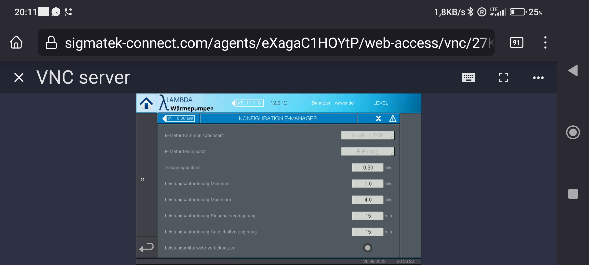

Hmm aiole, jetzt bin ich etwas überrascht... Du hast doch hier oben selbst das Bild mit den Werten hoch geladen!?
Beiträge: 9084
Has thanked: 269 times
Been thanked: 287 times
Re: Einbindung Lambda Wärmepumpe
Ich habe nur die Modbus-Register versucht mit zu identifizieren. Die Einstellungen in der Lambda-SW müssten die hier von Hankel sein:
viewtopic.php?p=69874#p69874
Ich wusste nur nicht (oder schon wieder vergessen), dass man zur Aktivierung der Modbussteuerung in der Lambda erst in einen "Expert-Mode" gehen muss. (Ich habe selbst keine Lambda-WP.)
Gut für die Doku wäre noch, wenn ein Lambda-user die dortigen Konfigs (Grafikmenü) als screenshots postet, da sie Voraussetzung für die korrekte Fernsteuerbarkeit durch oWB sind. Das vereinfacht es stark für Nachnutzer:innen.

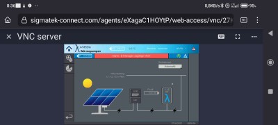

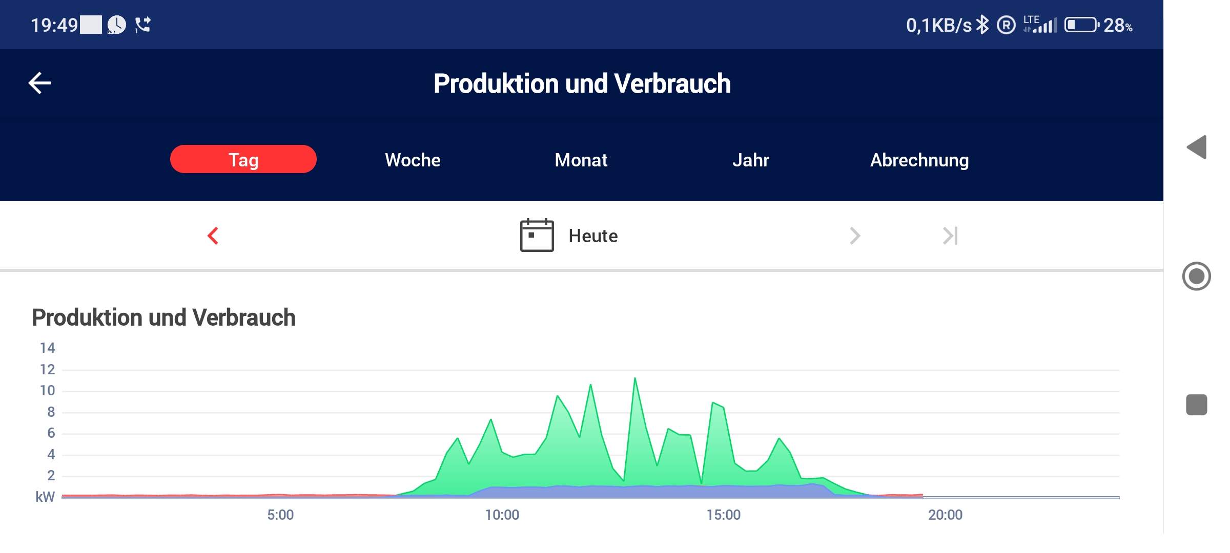

Ich habe nochmal einen Screenshot von der Übersicht meiner PV Anlage angehängt. Für mich sieht es so aus als ob das schon funktioniert hat!? Aber in der WP ist noch nichts eingestellt.
Ich muss das wohl einige Tage beobachten...
Wäre zu schön um war zu sein :mrgreen:

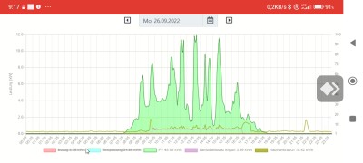

wie hoch geht denn dein Wp von det maximalen Leistungsaufnahme ?
So von der Grafik sind das 1000 Watt.

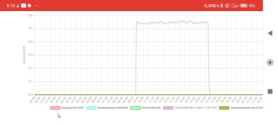

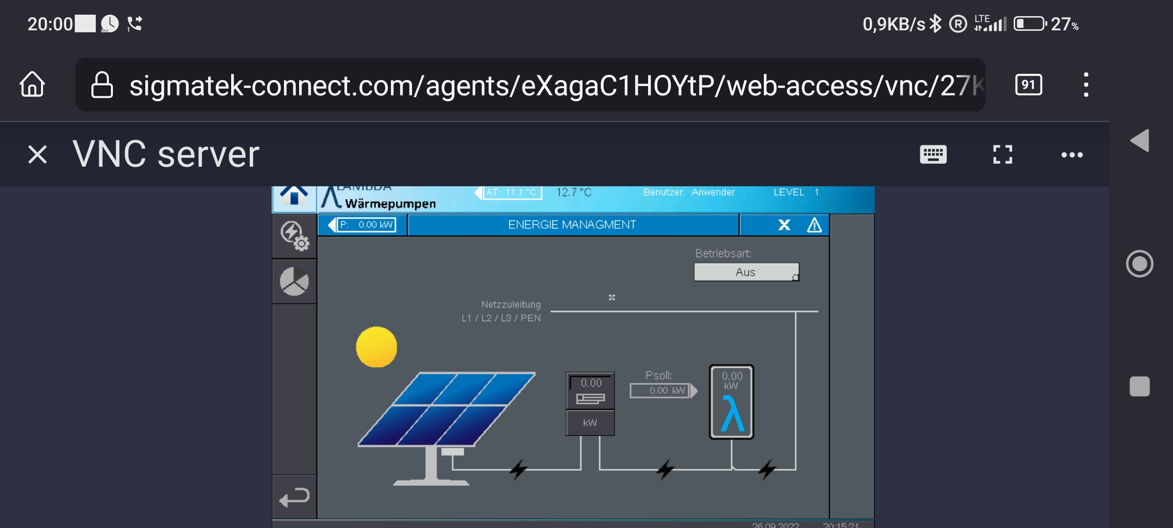

Ich hänge noch einige Screenshots des Energiemanager der WP und des heutigen Logs an, vielleicht könnt ihr ja etwas damit anfangen.

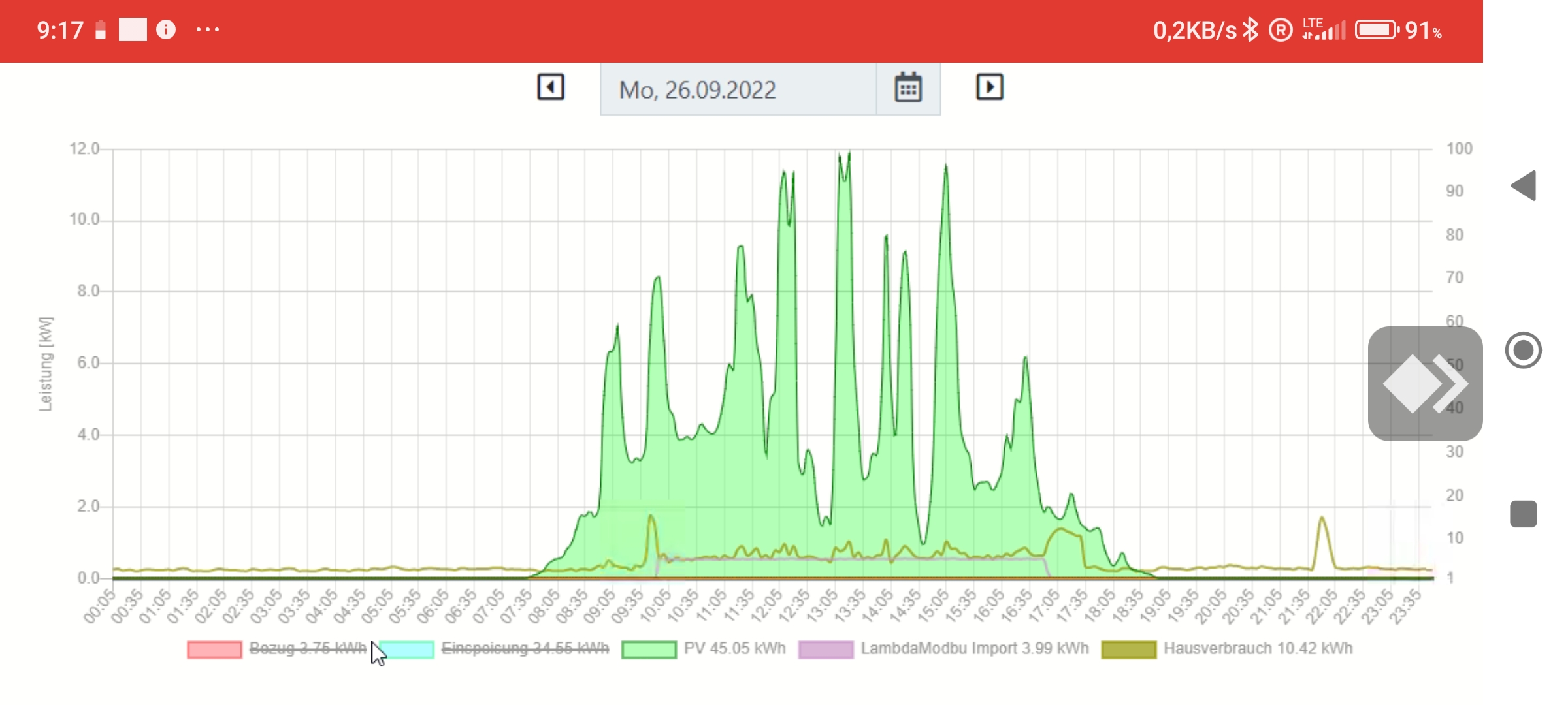

Die lambda hat 680 Watt angezeigt etwa 300 Watt Grundlast (Computer an gelassen :o) sind 980 Watt, angezeigt hat es meist 1100 Watt Gesamt. Das wäre also eine Differenz, keine Idee wo die her kommt... 😳

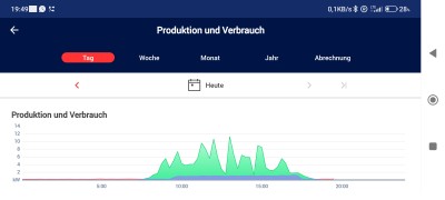

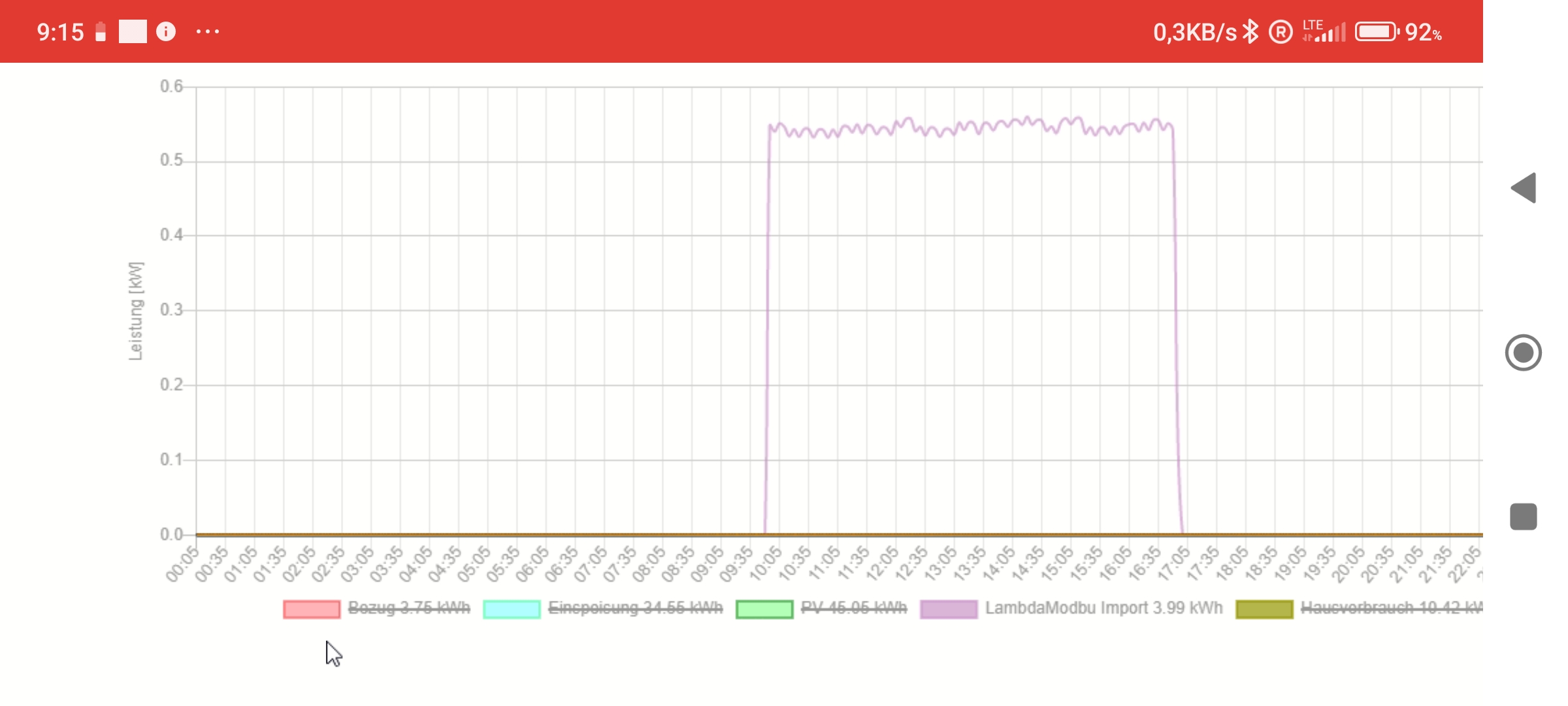

Was noch interessiert, ist der screenshot von oWB, wo man WP-Leistung sehen müsste. Den findest Du bei den Auswertungen. Bitte verwende das besser lesbare Standard-theme - nicht das mit dem Kreis- und Balkendiagramm.
Ist blau hier im Diagramm die WP? D.h., die lief recht lange durch (ca. 9.30 bis 17.30).
Aber warum ist die Leistung so konstant? Die PV bietet ab und an mehr. So richtig funktioniert das m.E. noch nicht.

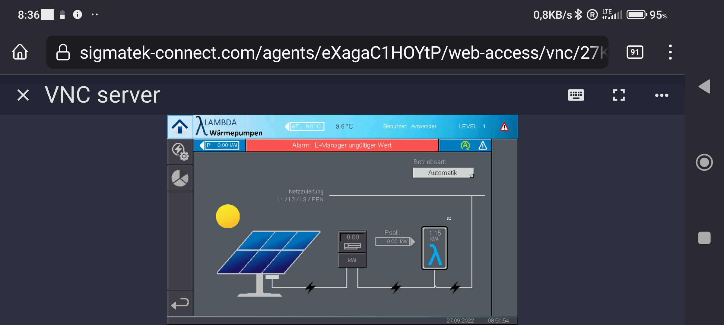

Guten Morgen zusammen...
Ok, das funktioniert noch nicht :|

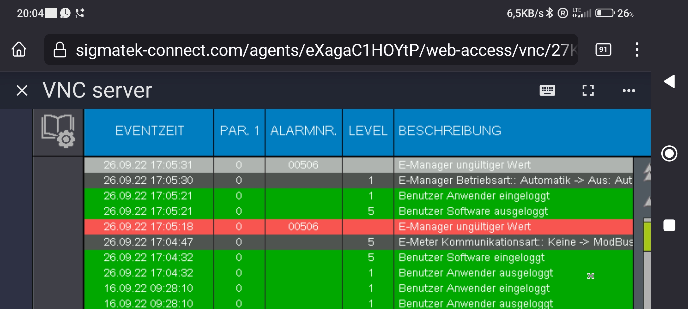

Gestern hat Lambda die Werte eingestellt, leider habe ich nicht zugeschaut, ich bekomme jetzt immer die Fehlermeldung
Aktuell aktive Meldungen:
- WV Alarm-Nr. 00506: E-Manager ung?ltiger Wert
Und im Energiemanager direkt auch den Hinweis
Beiträge: 9084
Sol-Bär-T hat geschrieben: Di Sep 27, 2022 7:25 am .... leider habe ich nicht zugeschaut,
sehr schade
Sol-Bär-T hat geschrieben: Di Sep 27, 2022 7:25 am Aktuell aktive Meldungen:
Die gab es in Deinen vorherigen Posts auch schon. Jetzt ist die Frage, was der Lambda-Software dort nicht passt.
Hast Du einen "Draht" zum Lambda-Support? Sie sollten ein Interesse an der Einbindung in oWB haben, weshalb ich denke, dass sie hier zuarbeiten würden. Ev. ist es nur ein Formatproblem (Komma/Punkt o.ä.).
