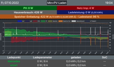

Re: Rückmeldungen Stable 1.9.271
Hallo vuffiraa,

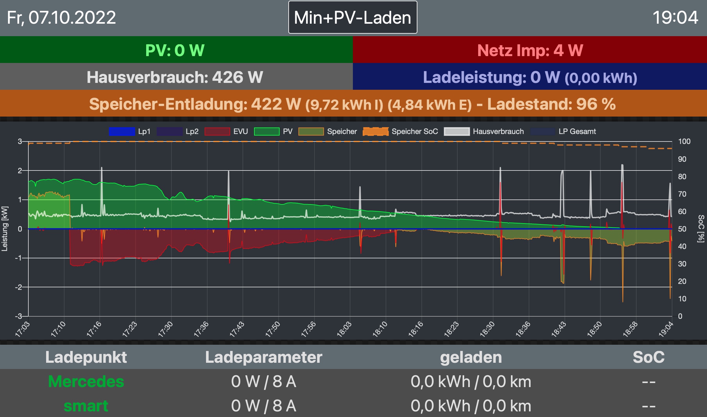

ich habe heute nochmal einen Anlauf gewagt. Es ist jetzt natürlich eine Update auf 1.9.281.
Tatsächlich habe ich direkt nach dem Update folgenden Zustand:
* PV aktuelle Werte und Gesamtwerte fehlen
* Netz Import Export Gesamtwerte fehlen
* Hausverbrauch Gesamtwerte fehlen
Ein Auszug aus dem Debug Log über 10 Sekunden ist am Ende des Beitrags.

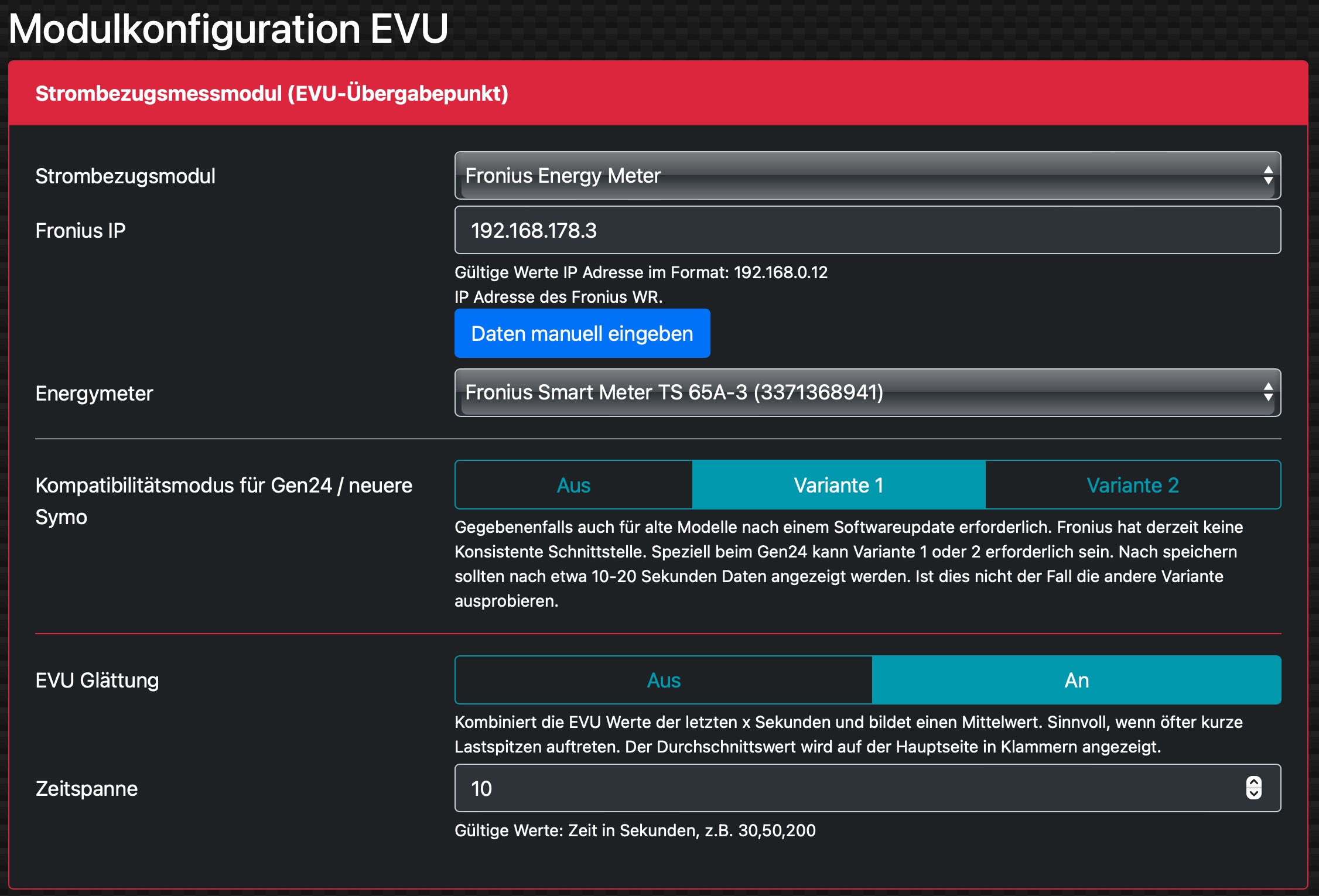

Bezüglich EVU (Netz Import / Export)
Ich habe nun unter Modulkonfiguration --EVU alle Varianten für den Kompatibilitätsmodus ausprobiert. Keine Änderung - Gesamtwerte fehlen weiterhin.
Einstellungen nun wieder, wie direkt nach Update:
Bezüglich der PV-Anzeige:
Da kann ich eigentlich nichts anderes als die IP einstellen - und die stimmt nach wie vor.
Und für Hausverbrauch kann ich ja gar keine Einstellungen wählen.
Ich weiß hier nicht mehr weiter und setze wieder auf den alten Stand zurück...
Falls ihr Ideen oder hinweise habt, was ich noch probieren kann. Immer her damit.

Tosem

Hallo Tosem,Tosem hat geschrieben: Fr Okt 07, 2022 5:24 pm Hallo vuffiraa,
