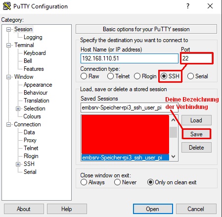

Das sieht nach Aufruf von Putty so aus. Dann definiert man unter Saved Sessions einen Namen der Verbindung, stellt IP und SSH ein + SAVE drücken:
Danach öffnet sich ein schwarzes (DOS)-Fenster mit der Konsole. Vorer muss Du noch eine Warnmeldung zum SSH-Zugriff akzeptieren.
Abschließend auf der RPi-Konsole user und pw eingeben.

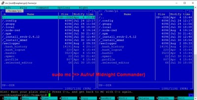

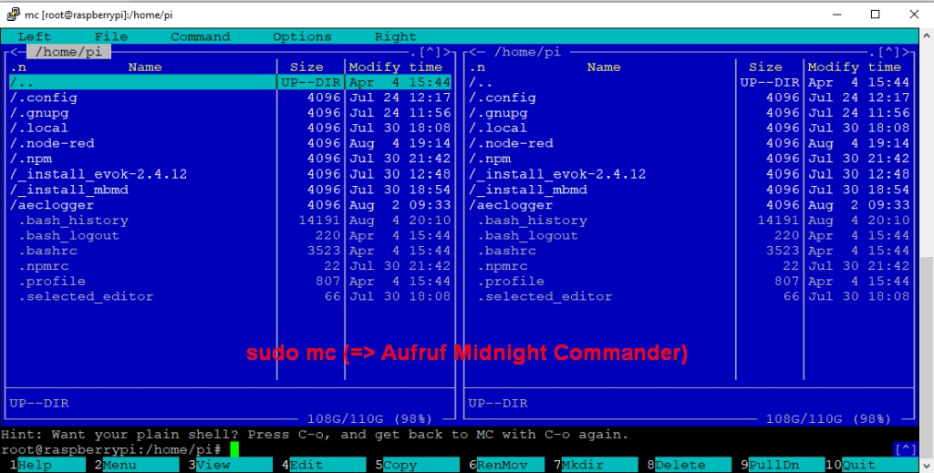

Linux lässt sich wirklich ähnlich DOS bedienen. Kennst Du noch Norton Commander? Das gibt es dort auch als Midnight Commander.
sudo apt-get update
(abwarten bis fertig)
sudo apt-get install mc

Aufruf Midnight_Commander mit
sudo mc
Da kannst Du ein wenig wie damals beim NC im System stöbern. Hüte Dich vor F8 = Löschen. F3 ist gut zum in eine Datei hineinsehen (F4 editiert diese).

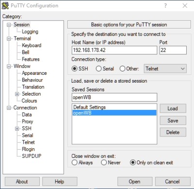

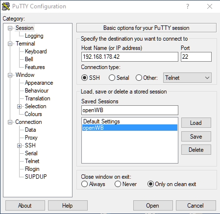

Wenn ich wie in der Bildschirmkopie öffnen will, kriege ich immer wieder den fatalen Fehlerhinweis:
Network Terror: Connection refused
Das wundert mich, denn über den Browser kann ich diese Seite mit der korrekt eingegebenen IP einwandfrei aufmachen.

Hängt der Raspi normalerweise an einem Monitor und Tastatur? Vermutlich hast du ssh nicht aktiviert.
Geh mal in Raspi-config, dort auf Interface Options und dann dort ssh aktivieren.

@bergfex
Du hast doch das alpha3-image installiert, richtig? Dort ist SSH bereits freigeschalten.
Hast Du die IP (...178.42) mit dem Router abgeglichen, dass es auch die vom alpha3-RPi ist?
Wenn oWB 2.0 darunter im Browser aufgeht, sollte sie passen.
Mit dieser IP muss ein graues Fenster mit der Frage nach Zugriffserlaubnis kommen. => akzeptieren !!! (Kam das bei Dir?)
Danach kommt das schwarze Konsolenfenster. Dort dann eingeben:
user: openwb
pw: openWB (WB groß)

Mein Raspberry hängt nicht an Tastatur und Monitor.
Die IP http://192.168.178.42 ist korrekt. Damit kann ich die Benutzeroberfläche im Browser einwandfrei öffnen.
Das graue Fenster im Putty geht mit dieser IP nicht auf und es kommt nur der Fehlerhinweis, dass kein Zugriff möglich ist.
Das schwarze Konsolenfenster kommt mit einem günen Feld und der Überschrift: "Putty inactive" und ich kann in das Konsolenfenster nichts eingeben.
Ich habe die Version alpha3 installiert. Ob ich das mit einem Image oder anders gemacht habe, weiß ich nicht mehr.
Ich versuche jetzt mal rauszukriegen, ob auf dem Raspberry ein SSH drauf ist und ggf. es zu installieren.
Die Version 1.9 kriege ich im Putty mit der dortigen IP auf und es geht das graue Fenster im Putty korrekt auf.
Das ist schon ein bisserl aufrebend...
