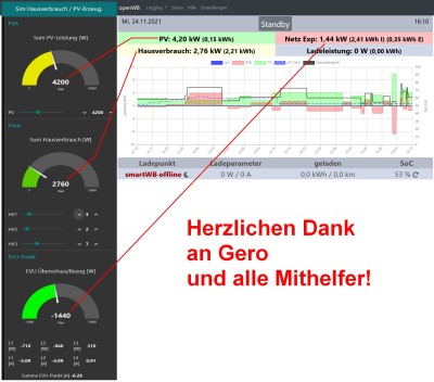

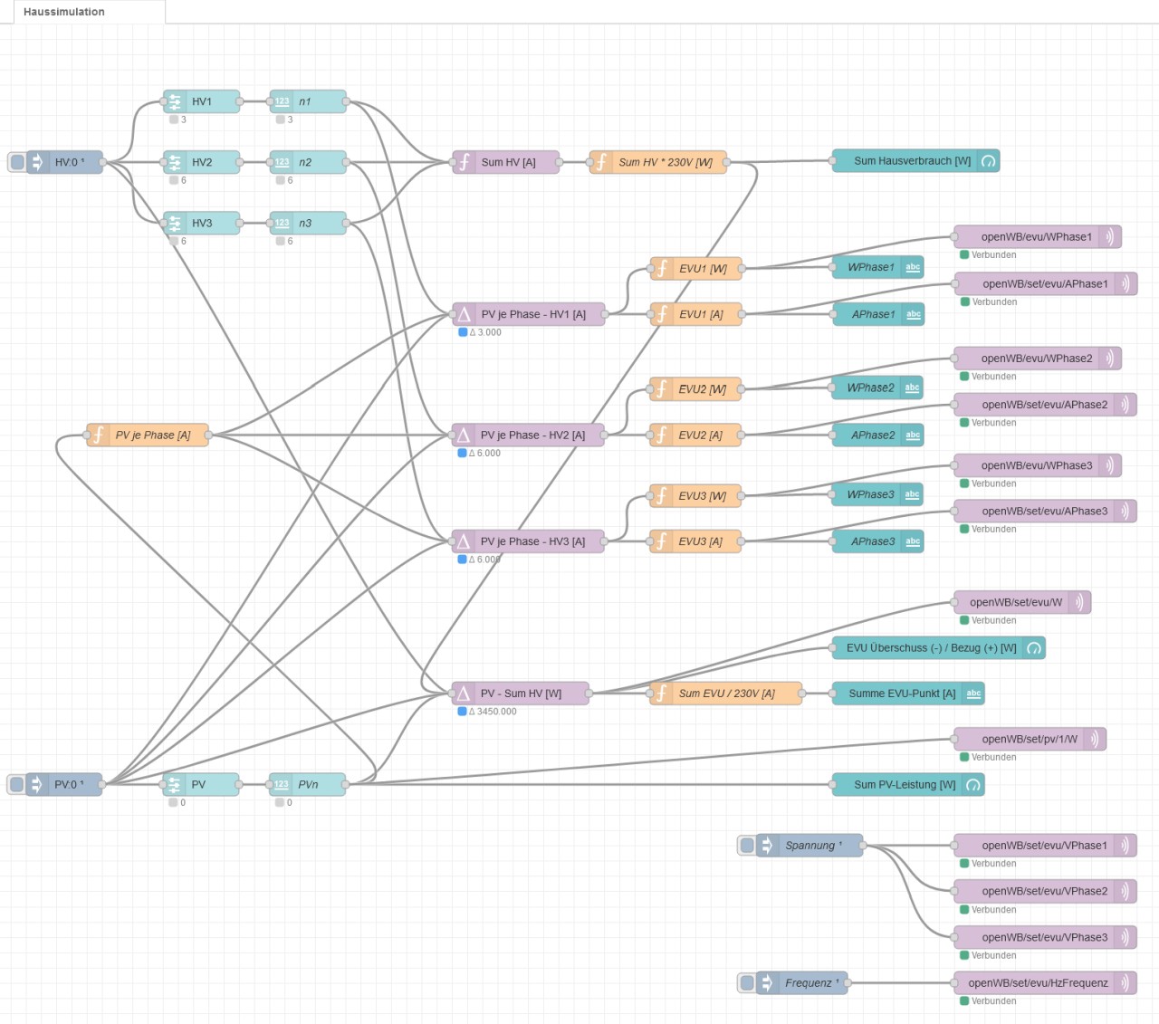

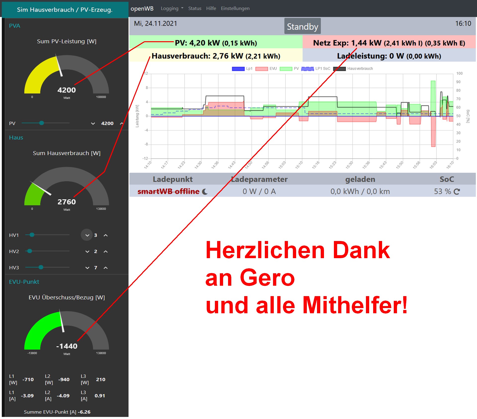

anbei das aktuelle Ergebnis des EVU/PV-Simulators. Bitte bedenkt - ich entwickle Hardware und es ist mein erster, produktiv genutzter NR-Flow
Der MQTT-Server muss dann noch auf die individuell geltende oWB-IP umgestellt werden.
Über VPN bekomme ich gerade die phasenbezogenen Wattwerte nicht in der Statusseite von oWB angezeigt, aber lokal ging das gestern Nacht.
update: Kommen jetzt auch. Brauchen wahrscheinlich länger.
noch offene Punkte
Die Rückkopplung (Schleife) der Slider zu den "Zählwerken" funktioniert bei meinem NR nicht, ist aber aktuell kein Drama. Ev. findet Ihr da noch eine Lösung.
Den i-Punkt würde noch eine Wh-Ermittlung, also eigenständige Integration der Gesamtleistungen von EVU und PV über die Zeit, darstellen. Da NR eventbasiert arbeitet, muss da sicher ein timer-Node eingebaut werden. Das feature wäre nur zur Demonstration des Loggingbereiches von oWB hilfreich und drängt auch nicht.
Also bis jetzt bin ich hochzufrieden und ich muss Gero zustimmen. Mit etwas Anfangssupport bietet NR eine wirklich steile Lernkurve.

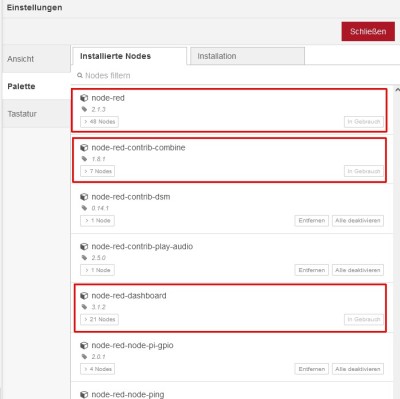

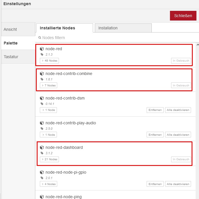

zu installierende Node-Red-Module:

[{"id":"893d7c73ec1062bb","type":"tab","label":"Haussimulation","disabled":false,"info":""},{"id":"a1f0aee2c57caf19","type":"ui_slider","z":"893d7c73ec1062bb","name":"","label":"HV1","tooltip":"","group":"a93f1d9ae8183a76","order":2,"width":4,"height":1,"passthru":true,"outs":"all","topic":"HV1","topicType":"str","min":0,"max":"20","step":1,"className":"","x":271,"y":102,"wires":[["a54e5917874fb4a7"]]},{"id":"dc676be568fa7f65","type":"ui_slider","z":"893d7c73ec1062bb","name":"","label":"HV2","tooltip":"","group":"a93f1d9ae8183a76","order":5,"width":4,"height":1,"passthru":true,"outs":"all","topic":"HV2","topicType":"str","min":0,"max":"20","step":1,"className":"","x":271,"y":182,"wires":[["20d2107485787090"]]},{"id":"20d2107485787090","type":"ui_numeric","z":"893d7c73ec1062bb","name":"n2","label":"","tooltip":"","group":"a93f1d9ae8183a76","order":6,"width":2,"height":1,"wrap":false,"passthru":true,"topic":"HV2","topicType":"str","format":"{{value}}","min":0,"max":"20","step":1,"className":"","x":411,"y":182,"wires":[["5e62ee48903952b6","7d96b0d7fcb863dc"]]},{"id":"a54e5917874fb4a7","type":"ui_numeric","z":"893d7c73ec1062bb","name":"n1","label":"","tooltip":"","group":"a93f1d9ae8183a76","order":3,"width":2,"height":1,"wrap":false,"passthru":true,"topic":"HV1","topicType":"str","format":"{{value}}","min":0,"max":"20","step":1,"className":"","x":411,"y":102,"wires":[["5e62ee48903952b6","341773f6c407369b"]]},{"id":"69cf50bf7a78cb0d","type":"ui_slider","z":"893d7c73ec1062bb","name":"","label":"HV3","tooltip":"","group":"a93f1d9ae8183a76","order":8,"width":4,"height":1,"passthru":true,"outs":"all","topic":"HV3","topicType":"str","min":0,"max":"20","step":1,"className":"","x":271,"y":262,"wires":[["3d68a72776b8a948"]]},{"id":"3d68a72776b8a948","type":"ui_numeric","z":"893d7c73ec1062bb","name":"n3","label":"","tooltip":"","group":"a93f1d9ae8183a76","order":9,"width":2,"height":1,"wrap":false,"passthru":true,"topic":"HV3","topicType":"str","format":"{{value}}","min":0,"max":"20","step":1,"className":"","x":411,"y":262,"wires":[["5e62ee48903952b6","b0bb0d171dc0e503"]]},{"id":"4c074778d96cca63","type":"inject","z":"893d7c73ec1062bb","name":"","props":[{"p":"payload"},{"p":"topic","vt":"str"}],"repeat":"","crontab":"","once":true,"onceDelay":"0.1","topic":"HV","payload":"0","payloadType":"num","x":91,"y":182,"wires":[["a1f0aee2c57caf19","dc676be568fa7f65","69cf50bf7a78cb0d","b8104298fa534818"]]},{"id":"9ef516ad0d97c733","type":"ui_slider","z":"893d7c73ec1062bb","name":"","label":"PV","tooltip":"","group":"1de0097c.41aea7","order":2,"width":4,"height":1,"passthru":true,"outs":"all","topic":"PV","topicType":"str","min":0,"max":"10000","step":"100","className":"","x":270,"y":1000,"wires":[["b1413c181f7feb40"]]},{"id":"b1413c181f7feb40","type":"ui_numeric","z":"893d7c73ec1062bb","name":"PVn","label":"","tooltip":"","group":"1de0097c.41aea7","order":3,"width":3,"height":1,"wrap":false,"passthru":true,"topic":"PV","topicType":"str","format":"{{value}}","min":0,"max":"13000","step":"100","className":"","x":410,"y":1000,"wires":[["b8104298fa534818","98d3ba873e677b62","ca5aeec98e9bf5a2","82471b486413251c"]]},{"id":"98d3ba873e677b62","type":"ui_gauge","z":"893d7c73ec1062bb","name":"","group":"1de0097c.41aea7","order":1,"width":0,"height":0,"gtype":"gage","title":"Sum PV-Leistung [W]","label":"Watt","format":"{{value}}","min":0,"max":"10000","colors":["#e6e600","#e6e600","#e6e600"],"seg1":"","seg2":"","className":"","x":1200,"y":1000,"wires":[]},{"id":"b9b122116f122c9b","type":"ui_gauge","z":"893d7c73ec1062bb","name":"","group":"0f7979aef0213eea","order":1,"width":0,"height":0,"gtype":"gage","title":"EVU Überschuss (-) / Bezug (+) [W]","label":"Watt","format":"{{value}}","min":"-13800","max":"13800","colors":["#00f900","#00f900","#ff2600"],"seg1":"100","seg2":"100","className":"","x":1240,"y":820,"wires":[]},{"id":"5e62ee48903952b6","type":"combine-statistic","z":"893d7c73ec1062bb","name":"Sum HV [A]","topic":"HV","operator":"sum","falsy":"include","defer":250,"timeout":0,"distinction":"topic","x":671,"y":182,"wires":[["66a4b6b2d48ab8de"]]},{"id":"b8104298fa534818","type":"combine-delta","z":"893d7c73ec1062bb","topic":"","topicA":"HV","topicB":"PV","name":"PV - Sum HV [W]","x":690,"y":880,"wires":[["b9b122116f122c9b","f871e67dac362860","b928ec6151731c84"]]},{"id":"66a4b6b2d48ab8de","type":"function","z":"893d7c73ec1062bb","name":"Sum HV * 230V [W]","func":"msg.payload = msg.payload * 230;\nreturn msg;","outputs":1,"noerr":0,"initialize":"","finalize":"","libs":[],"x":871,"y":182,"wires":[["b8104298fa534818","2fad855ab60a8252"]]},{"id":"70df950fea525102","type":"inject","z":"893d7c73ec1062bb","name":"","props":[{"p":"payload"},{"p":"topic","vt":"str"}],"repeat":"","crontab":"","once":true,"onceDelay":0.1,"topic":"PV","payload":"0","payloadType":"num","x":90,"y":1000,"wires":[["9ef516ad0d97c733","b8104298fa534818","341773f6c407369b","7d96b0d7fcb863dc","b0bb0d171dc0e503"]]},{"id":"f871e67dac362860","type":"mqtt out","z":"893d7c73ec1062bb","name":"","topic":"openWB/set/evu/W","qos":"0","retain":"","respTopic":"","contentType":"","userProps":"","correl":"","expiry":"","broker":"c4cb83c8.1bd0c","x":1350,"y":760,"wires":[]},{"id":"341773f6c407369b","type":"combine-delta","z":"893d7c73ec1062bb","topic":"","topicA":"HV1","topicB":"PV","name":"PV je Phase - HV1 [A]","x":701,"y":382,"wires":[["5b8a65c32b855ccd","bd50008843ad334a"]]},{"id":"ca5aeec98e9bf5a2","type":"function","z":"893d7c73ec1062bb","name":"PV je Phase [A]","func":"msg.payload = msg.payload / 690;\nreturn msg;","outputs":1,"noerr":0,"initialize":"","finalize":"","libs":[],"x":200,"y":540,"wires":[["341773f6c407369b","7d96b0d7fcb863dc","b0bb0d171dc0e503"]]},{"id":"7394e47c53a45f0b","type":"ui_text","z":"893d7c73ec1062bb","group":"0f7979aef0213eea","order":5,"width":"2","height":"1","name":"APhase1","label":"L1 [A]","format":"{{msg.payload}}","layout":"row-left","className":"","x":1161,"y":382,"wires":[]},{"id":"7d96b0d7fcb863dc","type":"combine-delta","z":"893d7c73ec1062bb","topic":"","topicA":"HV2","topicB":"PV","name":"PV je Phase - HV2 [A]","x":700,"y":540,"wires":[["b13cd30b38902fdb","de4a0ca62c4fb84b"]]},{"id":"460325faeda70ba9","type":"ui_text","z":"893d7c73ec1062bb","group":"0f7979aef0213eea","order":6,"width":"2","height":"1","name":"APhase2","label":"L2 [A]","format":"{{msg.payload}}","layout":"row-center","className":"","x":1160,"y":540,"wires":[]},{"id":"b0bb0d171dc0e503","type":"combine-delta","z":"893d7c73ec1062bb","topic":"","topicA":"HV3","topicB":"PV","name":"PV je Phase - HV3 [A]","x":700,"y":680,"wires":[["40d0239e0cb9bff8","b824e8a0886aa02d"]]},{"id":"7bfe1b699736ce34","type":"ui_text","z":"893d7c73ec1062bb","group":"0f7979aef0213eea","order":7,"width":"2","height":"1","name":"APhase3","label":"L3 [A]","format":"{{msg.payload}}","layout":"row-right","className":"","x":1160,"y":680,"wires":[]},{"id":"5b8a65c32b855ccd","type":"function","z":"893d7c73ec1062bb","name":"EVU1 [A]","func":"msg.payload = msg.payload.toFixed(2);\nreturn msg;","outputs":1,"noerr":0,"initialize":"","finalize":"","libs":[],"x":921,"y":382,"wires":[["7394e47c53a45f0b","efab248c4a92106e"]]},{"id":"40d0239e0cb9bff8","type":"function","z":"893d7c73ec1062bb","name":"EVU3 [A]","func":"msg.payload = msg.payload.toFixed(2);\nreturn msg;","outputs":1,"noerr":0,"initialize":"","finalize":"","libs":[],"x":920,"y":680,"wires":[["7bfe1b699736ce34","a7a90e0fb1dabbdc"]]},{"id":"b13cd30b38902fdb","type":"function","z":"893d7c73ec1062bb","name":"EVU2 [A]","func":"msg.payload = msg.payload.toFixed(2);\nreturn msg;","outputs":1,"noerr":0,"initialize":"","finalize":"","libs":[],"x":920,"y":540,"wires":[["460325faeda70ba9","ed2a41d3a1404d9b"]]},{"id":"efab248c4a92106e","type":"mqtt out","z":"893d7c73ec1062bb","name":"","topic":"openWB/set/evu/APhase1","qos":"0","retain":"","respTopic":"","contentType":"","userProps":"","correl":"","expiry":"","broker":"c4cb83c8.1bd0c","x":1381,"y":342,"wires":[]},{"id":"ed2a41d3a1404d9b","type":"mqtt out","z":"893d7c73ec1062bb","name":"","topic":"openWB/set/evu/APhase2","qos":"0","retain":"","respTopic":"","contentType":"","userProps":"","correl":"","expiry":"","broker":"c4cb83c8.1bd0c","x":1380,"y":500,"wires":[]},{"id":"a7a90e0fb1dabbdc","type":"mqtt out","z":"893d7c73ec1062bb","name":"","topic":"openWB/set/evu/APhase3","qos":"0","retain":"","respTopic":"","contentType":"","userProps":"","correl":"","expiry":"","broker":"c4cb83c8.1bd0c","x":1380,"y":640,"wires":[]},{"id":"b928ec6151731c84","type":"function","z":"893d7c73ec1062bb","name":"Sum EVU / 230V [A]","func":"msg.payload = msg.payload / 230;\nmsg.payload = msg.payload.toFixed(2);\nreturn msg;","outputs":1,"noerr":0,"initialize":"","finalize":"","libs":[],"x":960,"y":880,"wires":[["e2f0eee128b990a1"]]},{"id":"532ee9b866c72733","type":"mqtt out","z":"893d7c73ec1062bb","name":"","topic":"openWB/set/evu/VPhase1","qos":"0","retain":"","respTopic":"","contentType":"","userProps":"","correl":"","expiry":"","broker":"c4cb83c8.1bd0c","x":1380,"y":1080,"wires":[]},{"id":"aeb1a424aeea264b","type":"inject","z":"893d7c73ec1062bb","name":"Spannung","props":[{"p":"payload"},{"p":"topic","vt":"str"}],"repeat":"","crontab":"","once":true,"onceDelay":0.1,"topic":"U","payload":"230","payloadType":"num","x":1070,"y":1080,"wires":[["532ee9b866c72733","bbfd1a2bdb1e9b2f","75308536b4090022"]]},{"id":"bbfd1a2bdb1e9b2f","type":"mqtt out","z":"893d7c73ec1062bb","name":"","topic":"openWB/set/evu/VPhase2","qos":"0","retain":"","respTopic":"","contentType":"","userProps":"","correl":"","expiry":"","broker":"c4cb83c8.1bd0c","x":1380,"y":1140,"wires":[]},{"id":"75308536b4090022","type":"mqtt out","z":"893d7c73ec1062bb","name":"","topic":"openWB/set/evu/VPhase3","qos":"0","retain":"","respTopic":"","contentType":"","userProps":"","correl":"","expiry":"","broker":"c4cb83c8.1bd0c","x":1380,"y":1200,"wires":[]},{"id":"4645a40edc232df3","type":"inject","z":"893d7c73ec1062bb","name":"Frequenz","props":[{"p":"payload"},{"p":"topic","vt":"str"}],"repeat":"","crontab":"","once":true,"onceDelay":0.1,"topic":"f","payload":"50","payloadType":"num","x":1060,"y":1260,"wires":[["2735d00f8b4f375b"]]},{"id":"2735d00f8b4f375b","type":"mqtt out","z":"893d7c73ec1062bb","name":"","topic":"openWB/set/evu/HzFrequenz","qos":"0","retain":"","respTopic":"","contentType":"","userProps":"","correl":"","expiry":"","broker":"c4cb83c8.1bd0c","x":1380,"y":1260,"wires":[]},{"id":"2fad855ab60a8252","type":"ui_gauge","z":"893d7c73ec1062bb","name":"","group":"a93f1d9ae8183a76","order":1,"width":0,"height":0,"gtype":"gage","title":"Sum Hausverbrauch [W]","label":"Watt","format":"{{value}}","min":0,"max":"13800","colors":["#00b500","#e6e600","#ca3838"],"seg1":"","seg2":"","className":"","x":1210,"y":180,"wires":[]},{"id":"82471b486413251c","type":"mqtt out","z":"893d7c73ec1062bb","name":"","topic":"openWB/set/pv/1/W","qos":"0","retain":"","respTopic":"","contentType":"","userProps":"","correl":"","expiry":"","broker":"c4cb83c8.1bd0c","x":1360,"y":940,"wires":[]},{"id":"bd50008843ad334a","type":"function","z":"893d7c73ec1062bb","name":"EVU1 [W]","func":"msg.payload = msg.payload *230;\nmsg.payload = msg.payload.toFixed(0);\nreturn msg;","outputs":1,"noerr":0,"initialize":"","finalize":"","libs":[],"x":921,"y":322,"wires":[["4276d881cb393384","10dbd3a6eb60449d"]]},{"id":"4276d881cb393384","type":"mqtt out","z":"893d7c73ec1062bb","name":"","topic":"openWB/evu/WPhase1","qos":"0","retain":"","respTopic":"","contentType":"","userProps":"","correl":"","expiry":"","broker":"c4cb83c8.1bd0c","x":1370,"y":280,"wires":[]},{"id":"10dbd3a6eb60449d","type":"ui_text","z":"893d7c73ec1062bb","group":"0f7979aef0213eea","order":2,"width":"2","height":"1","name":"WPhase1","label":"L1 [W]","format":"{{msg.payload}}","layout":"row-left","className":"","x":1160,"y":320,"wires":[]},{"id":"de4a0ca62c4fb84b","type":"function","z":"893d7c73ec1062bb","name":"EVU2 [W]","func":"msg.payload = msg.payload *230;\nmsg.payload = msg.payload.toFixed(0);\nreturn msg;","outputs":1,"noerr":0,"initialize":"","finalize":"","libs":[],"x":920,"y":480,"wires":[["514904b0957664aa","b0407aae17aa7098"]]},{"id":"514904b0957664aa","type":"ui_text","z":"893d7c73ec1062bb","group":"0f7979aef0213eea","order":3,"width":"2","height":"1","name":"WPhase2","label":"L2 [W]","format":"{{msg.payload}}","layout":"row-center","className":"","x":1159,"y":478,"wires":[]},{"id":"b824e8a0886aa02d","type":"function","z":"893d7c73ec1062bb","name":"EVU3 [W]","func":"msg.payload = msg.payload *230;\nmsg.payload = msg.payload.toFixed(0);\nreturn msg;","outputs":1,"noerr":0,"initialize":"","finalize":"","libs":[],"x":920,"y":620,"wires":[["fefcb20f2071a86d","85fa0da7797f1c98"]]},{"id":"fefcb20f2071a86d","type":"ui_text","z":"893d7c73ec1062bb","group":"0f7979aef0213eea","order":4,"width":"2","height":"1","name":"WPhase3","label":"L3 [W]","format":"{{msg.payload}}","layout":"row-right","className":"","x":1159,"y":618,"wires":[]},{"id":"e2f0eee128b990a1","type":"ui_text","z":"893d7c73ec1062bb","group":"0f7979aef0213eea","order":8,"width":"6","height":"1","name":"","label":"Summe EVU-Punkt [A]","format":"{{msg.payload}}","layout":"row-center","className":"","x":1200,"y":880,"wires":[]},{"id":"b0407aae17aa7098","type":"mqtt out","z":"893d7c73ec1062bb","name":"","topic":"openWB/evu/WPhase2","qos":"0","retain":"","respTopic":"","contentType":"","userProps":"","correl":"","expiry":"","broker":"c4cb83c8.1bd0c","x":1370,"y":440,"wires":[]},{"id":"85fa0da7797f1c98","type":"mqtt out","z":"893d7c73ec1062bb","name":"","topic":"openWB/evu/WPhase3","qos":"0","retain":"","respTopic":"","contentType":"","userProps":"","correl":"","expiry":"","broker":"c4cb83c8.1bd0c","x":1370,"y":580,"wires":[]},{"id":"a93f1d9ae8183a76","type":"ui_group","name":"Haushalt","tab":"744b5117.d18b28","order":1,"disp":true,"width":"7","collapse":false,"className":""},{"id":"1de0097c.41aea7","type":"ui_group","name":"PVA","tab":"744b5117.d18b28","order":2,"disp":true,"width":7,"collapse":false,"className":""},{"id":"0f7979aef0213eea","type":"ui_group","name":"EVU-Punkt","tab":"744b5117.d18b28","order":3,"disp":true,"width":"7","collapse":false,"className":""},{"id":"c4cb83c8.1bd0c","type":"mqtt-broker","name":"OpenWB_aiole","broker":"192.168.110.51","port":"1883","clientid":"","autoConnect":true,"usetls":false,"compatmode":false,"protocolVersion":"4","keepalive":"30","cleansession":true,"birthTopic":"","birthQos":"0","birthRetain":"false","birthPayload":"","birthMsg":{},"closeTopic":"","closeQos":"0","closeRetain":"false","closePayload":"","closeMsg":{},"willTopic":"","willQos":"0","willRetain":"false","willPayload":"","willMsg":{},"sessionExpiry":""},{"id":"744b5117.d18b28","type":"ui_tab","name":"Sim Hausverbrauch / PV-Erzeug.","icon":"dashboard","disabled":false,"hidden":false}]-

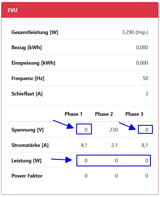

hat jemand eine Idee, weshalb bestimmte Topics nur stark verzögert von oWB übernommen werden?
Ich tippe darauf, dass sich die Festwerte VPhase1...3 und Frequenz in diesem Flow viewtopic.php?p=51188#p51188 nicht ändern und deshalb keine neuen Werte kommen. Sollte man einen zusätzlichen timer einsetzen, der den flow zu einem Event "zwingt"?
