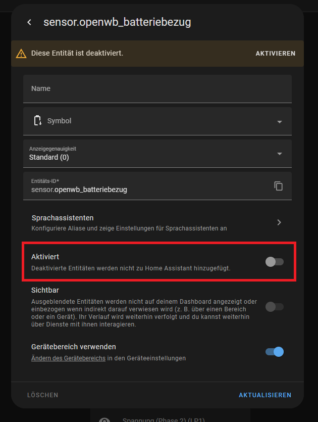

Was läuft bei meiner Konfiguration schief? Es haben ja schon ein paar Leute zum laufen bekommen! Wie habt ihr den PV Ertrag aus der OpenWB ausgelesen bzw. wie bekomme ich die abgerufenen Daten eingebunden?

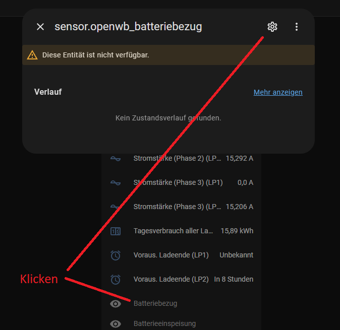

Ich habe mir aber mal die Zeit genommen, weil ich es selber nicht wusste und die Entitäten sind deaktiviert, weil man sie eben nicht braucht und die Daten woanders bezieht. Für den Fall, dass jemand dies unbedingt über OpenWB machen will, muss man das je Entitäten separat aktivieren.

Bingo, das aktivieren der Entität war zu einfach um selbst drauf zu kommen
Danke für deine Hilfe.

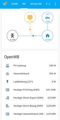

Das Ergebnis ist genau wie ich es gewollt habe:
Nochmals danke für die Unterstützung
