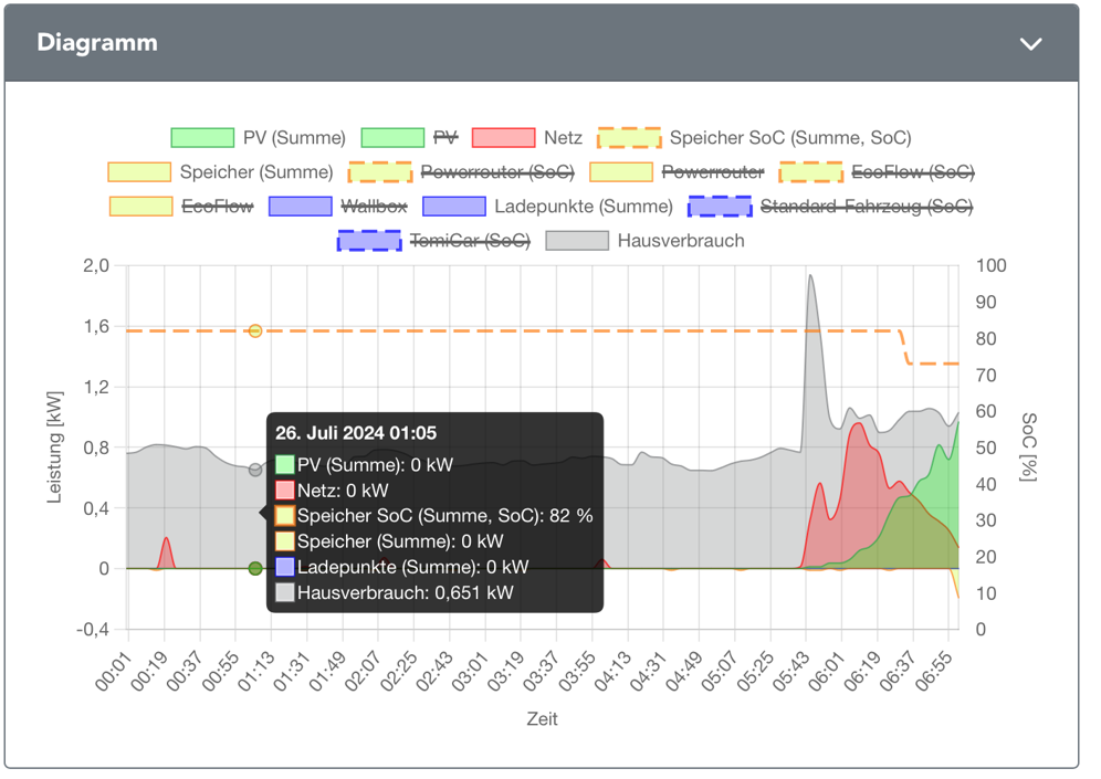

Also irgendwas ist hier faul. Ich habe nochmals kontrolliert und ich schicke ganz sicher auch in der Nacht alle Werte von EVU Zähler, meinen beiden Speichern und PV per MQTT an OpenWB. Siehe Diagramm sss1.png ...
Alle Leistungen sind mit 0 kW angegeben, nur der Hausverbrauch wird mit 0,651 kW angegeben -- das stimmt auch ... nur müsste dazu auch die Netzleistung 0,651 kW sein! Warum ist das nicht der Fall?
Offenbar die Leistung die als "Netz" angegeben wird NICHT jene die ich per MQTT auf das Zähler Device schicke!

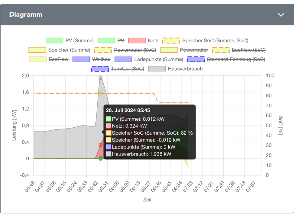

Hier hat die PV gerade gestartet in der Früh, 0,012 kW ... der Hausverbrauch wird mit 1,938 kW angegeben aber das Netz nur mit 0,324 kW.
Passt ja nicht zusammen!

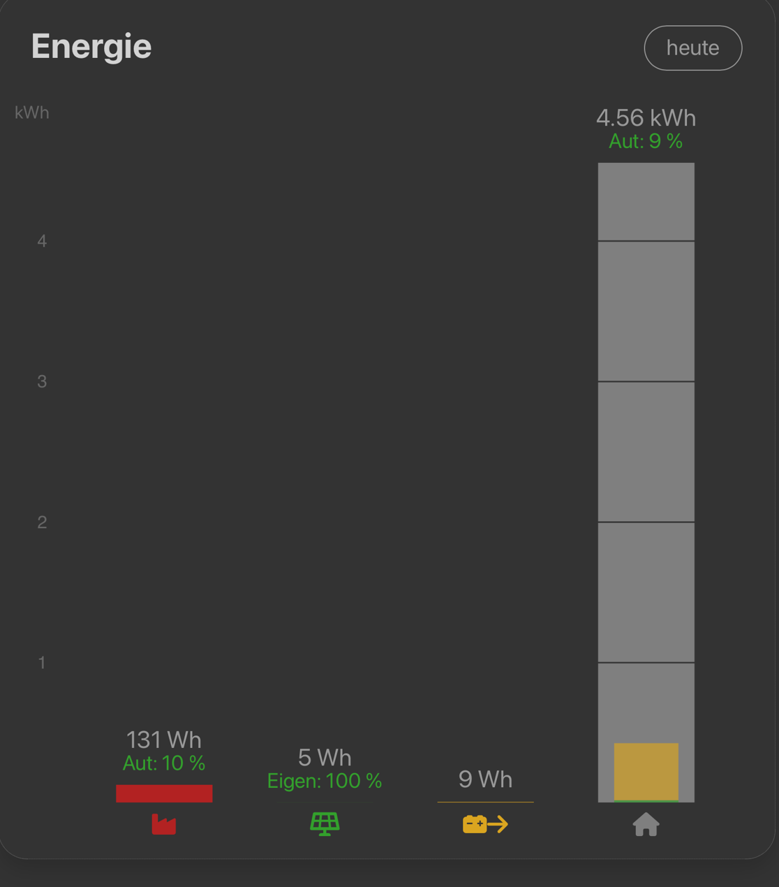

Kein Wunder dass dann heute früh die Energiebilanz so unlogisch und falsch wie hier gezeigt ausgesehen hat:
Was kann hier das Problem sein?

TomLeitner hat geschrieben: Fr Jul 26, 2024 6:10 am Also irgendwas ist hier faul. Ich habe nochmals kontrolliert und ich schicke ganz sicher auch in der Nacht alle Werte von EVU Zähler, meinen beiden Speichern und PV per MQTT an OpenWB. Siehe Diagramm sss1.png ...
Dann noch hier:
Die Tagesdiagramme basieren auf den Zählerständen, die Liveansicht (z.b. die halbkreise im Colors-Theme oder die 120min Ansicht im Standard-Theme) hingegen die aktuellen Leistungswerte.
Wenn es eine diskrepanz zwischen Live- und Tagenansicht gibt stellt sich immer die Frage woher die Zählerstände kommen. Werden die ebenfalls übergeben, oder sendest Du nur die Leistungswerte?
