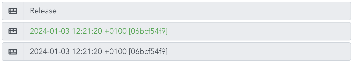

ich habe m.e. Release 2.1.2 patch x vom 3.1.2024 im Einsatz
leider blick ich mit den ganzen Versionen nicht durch :oops:

evchab hat geschrieben: So Feb 04, 2024 11:49 am ich habe m.e. Release 2.1.2 patch x vom 3.1.2024 im Einsatz
mit der Version 2.1.2 Beta 2 wurde das Huawei Modul angepasst.
evchab
Beiträge: 285
Re: Kaskadierter Huawei Wechselrichter - Modulkonfiguration PV
Beitrag von evchab »
kann man darauf downgraden ? habe ich noch nicht gemacht
