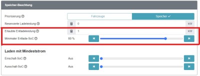

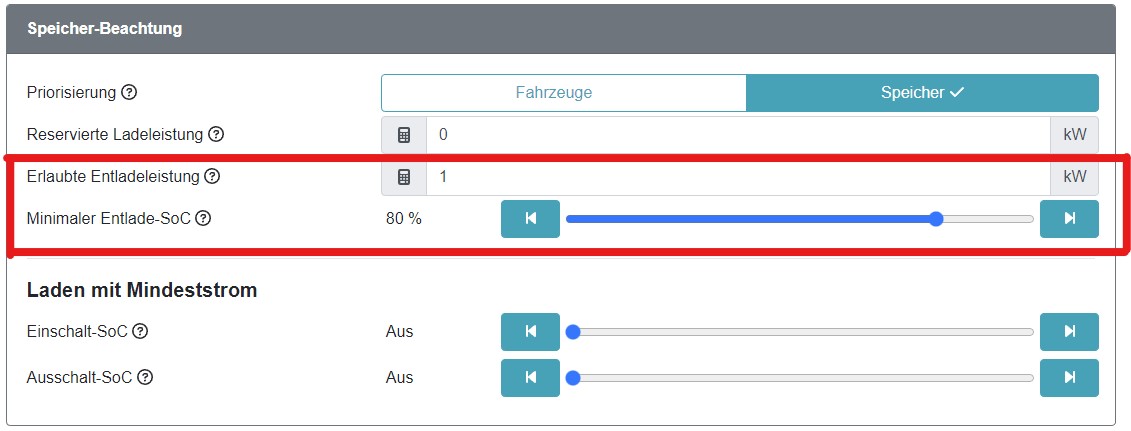

@LenaK: Hab den Trigger für meine Probleme ein paar Posts weiter vorne gefunden:
Die openWB (software2) ignoriert (scheinbar) die eingestellte "erlaubte Ladeleistung" bei Speichervorrang und eingestelltem Minimalem Entlade-SoC. Ob sie auch den minimalen SoC-Wert ignoriert konnte ich jetzt nicht testen.
Die beiden Punkten waren nämlich bei meinen Problemen genau so eingestellt. Erst als ich den minimalen Entlade-SoC auf "Aus" gestellt habe, hat die Wallbox wieder so geregelt wie ich das erwartet hätte.

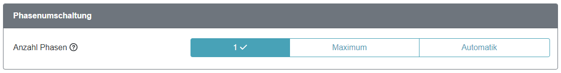

Ach, und die Phasenumschaltung war (bewusst) ausgeschaltet und auf 1 Phase beschränkt.

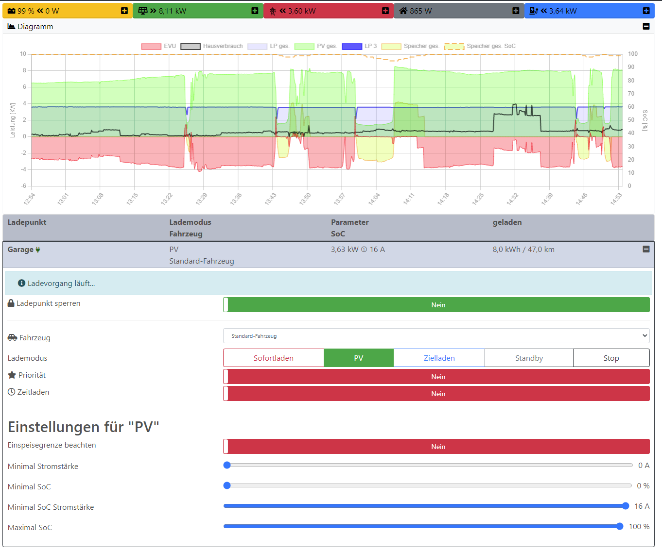

Hier sieht man das sehr schön, dass die Box einfach mit >2kW die Hausbatterie entlädt (obwohl 1kW als erlaubte Entladeleistung eingestellt war):
hier mal ein Auszug aus dem Main.log während so einer Phase vom Screenshot:

openWB series2 standard+ mit der openWB software2 (Zweig: master, Version: 2023-05-11 12:30:53 +0200 [4747f157])
- Screenshot 2023-05-13 200944.png (6.42 KiB) 816 mal betrachtet
