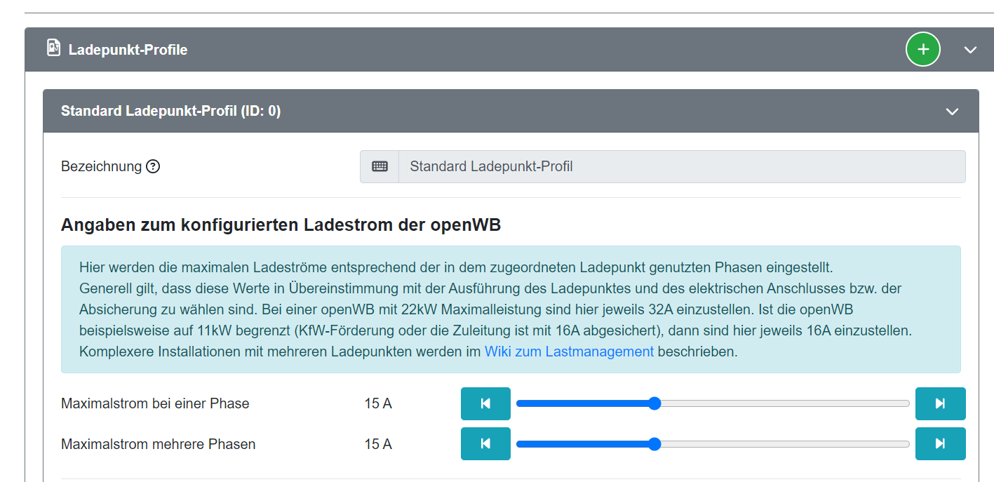

ich suche mich gerade dumm & dämlich.
Wie jemand wie ich die MQTT Werte finde für das Einstellen der Max. Stromstärke 1/3-phasig?
