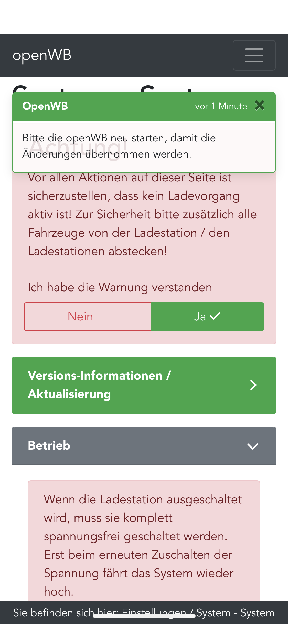

Ich bekomme jetzt nach dem
Update auf die aktuelle Release-Version 2.1.0 jetzt immer die Meldung, dass ich einen Neustart durchführen soll, damit die Änderungen übernommen werden.
Wohlgemerkt: auch NACHDEM ich einen weiteren Neustart durchgeführt habe.
Ich kam von der 2.0 Release-Version…

Re: Feedback openWB software2 2.1.0
Ja, die Benachrichtigung bleibt stehen, bis du sie wegklickts - auch nach einem Neustart.
Danke für den Hinweis.
Ich war mir eigentlich sicher, dass vor dem Neustart getan zu haben - aber je mehr ich drüber nachdenke…
Ich achte beim nächsten Update drauf.
Nach meiner Beobachtung ist die Meldung nicht vom letzten Neustart, sondern erscheint nach dem booten erneut, die alte Meldung verschwindet von selbst. Das müsste an der Zeit in der Meldung auch erkenntlich sein.
Ich habe vorsichtshalber immer alle angeforderten Neustarts artig ausgeführt.
Gestern habe ich meine Box mit einem frischem Image 2.1.0 betankt, nachdem ich das Backup meiner Einstellungen eingespielt habe, kam die Meldung 3x. Ich habe sie nicht weggeklickt, sondern nur immer wieder neu gestartet, bis Ruhe war.
