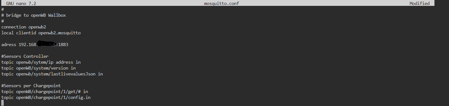

Hallo zusammen, leider hänge ich auch am letzten Punkt bei der Integration openwb2mqtt. Ich habe zwar Verbindung aber ich bekomme die MQT Bridge nicht zum laufen. Wäre super, wenn da mal jemand drauf schauen könnte, vor allem auf den Anhang Terminal. ich befürchte da ist der Fehler. Dankeschön

ja so sieht es bei mir auch aus...
Meine mosquitto.conf ist auch im share/ untergebracht und hat ja noch mit 2.1.3 top funktioniert....
MQTT Browser liefert bei mir identische Werte... also wie auch vermutet hängt es irgendwo im HA...
hier mal noch ein Auszug vom Mosquitto brocker Protokoll nach einem Neustart:

Kann mir bitte kurz jemand helfen. Ich war über die "Klippe" im Terminal schon hinweg aus dieser Anleitung https://tech-engineering.de/home-assistant-und-openwb
"Mit einemSSH Zugang zu Home Assistant legt man nun den Ordner mosquitto im bereits vorhanden Ordner HomeAssistant\share\ an.
Darin legt man eine Datei namens mosquitto.conf mit folgendem Inhalt ab:"
Eine Ordner "mosquitto" im Ordner "share" gibt es, da ich den schon angelegt hatte (share/mosquitto is a directory ) und mit verschiedenen config Dateien rumprobiert hatte. Aber ich komme da einfach nicht mehr drauf, da das Terminal sich "zurückgesetzt" hat.
Mich ägert es selbst dass ich wieder da hänge, finde aber auch keine Anleitung für Terminal. Die Befehle habe ich zwar unter help gefunden aber leider nicht wie ich navigiere.
Welchen Befehle muss man im Terminal konkret eingeben um den Ordner share/mosquitto zu öffnen um die mosquitto.conf abzulegen?
Dankeschön!
