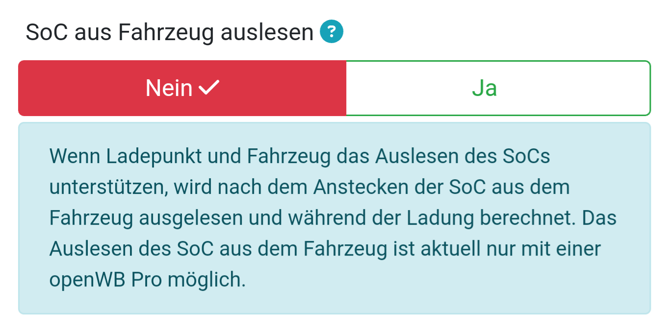

Was muss man denn in der Konfiguration eingeben um den SOC des Smart #1 auszulesen?
Beiträge: 9051
Has thanked: 261 times
Been thanked: 282 times
Re: Rückmeldung openWB Pro SoC auslesen
Für die "direkte" SoC-Auslesung mit der Pro in der Konfig. -> Fahrzeuge -> im auszulesenden Fahrzeug das hier aktivieren:
