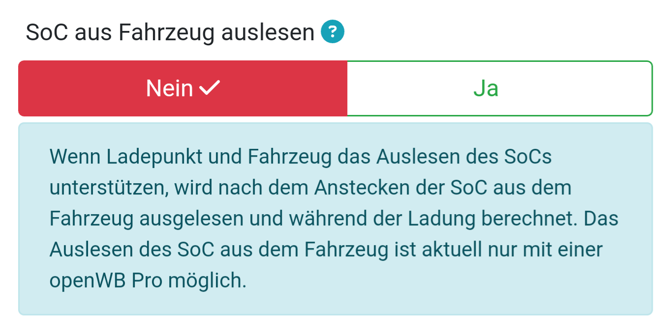

von aiole
Für die "direkte" SoC-Auslesung mit der Pro in der Konfig. -> Fahrzeuge -> im auszulesenden Fahrzeug das hier aktivieren:
