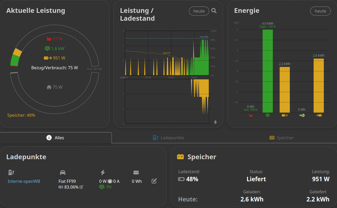

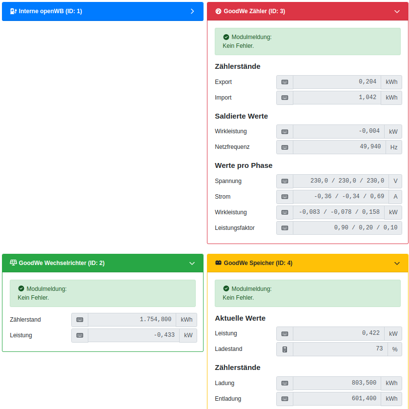

Wie ich heute erfahren habe gibt es eine neue Version "feature_goodwe" vom 19.2. Diese habe ich installiert und getestet, Modul Version "E G2/ET(15-30) Series Ver 1.1".
Unten ein paar Screenshots, was angezeigt wird / was konfiguriert ist. Was mir auffällt:
  • m.E. erstmals werden beim Zähler Zählerstände für Export und Import angezeigt
  • Bei der "aktuellen Leistung" wird PV-Produktion angezeigt, obwohl es dunkel ist und der WR keine PV-Leistung verzeichnet. Die Höhe der PV-Leistung entspricht in etwa der Entladung des Speichers.
Was kann ich denn noch zur Verfügung stellen, damit das Modul fertiggestellt werden kann? Wäre super, wenn es das Modul in die nächste Release-Version schafft. Der Version feature_goodwe fehlt ja z.B. aktuell die Funktion für preisbasiertes Laden...

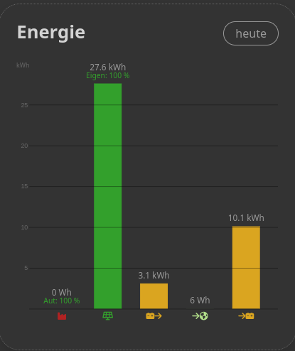

Hier nochmal eine Ergänzung:
  • PV-Produktion laut WR sind aber nur 20 kWh, hier wurde vermutlich irgendwas mit dem Speicher aufsummiert.
  • Einspeisung ins Netz wird mit 6 Wh angegeben. Der WR gibt 6 kWh an - hier vermute ich einen Kommafehler.

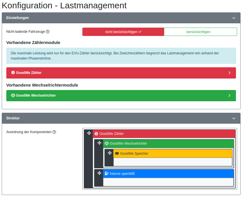

Ergibt das irgendwie Sinn? Wäre es nötig / sinnvoll den Speicher obwohl Hybrid in der Struktur aus dem WR rauszunehmen?

Ich hab die Module Goodwe in der Struktur getrennt, obwohl es bei mir ein „Hybridsystem“ ist. Parallel in der virtuellen Maschine waren Werte bei hybrider Struktur falsch.

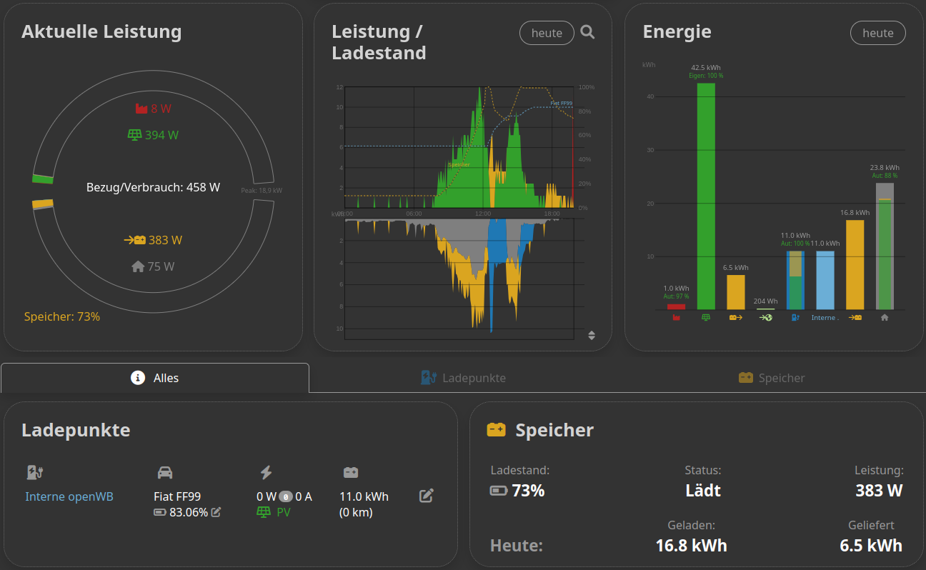

habe WR und Speicher nun auch untereinander angeordnet, auf gleicher Ebene aber unter dem Zähler. Die Werte sind jetzt plausibler, PV-Produktion passt aktuell + in der Summe. Die Angaben zur Batterieladung + Entladung passen auch, allenfalls die aktuellen Werte für den Speicher passen nicht: Im Grafen ganz links wird Solarproduktion richtig angezeigt, darunter Speicherentnahme (!) 951W, obwohl das Speicherladung sein müsste. Unten rechts steht bei Speicher auch: Status: Liefert, obwohl er tatsächlich lädt.
