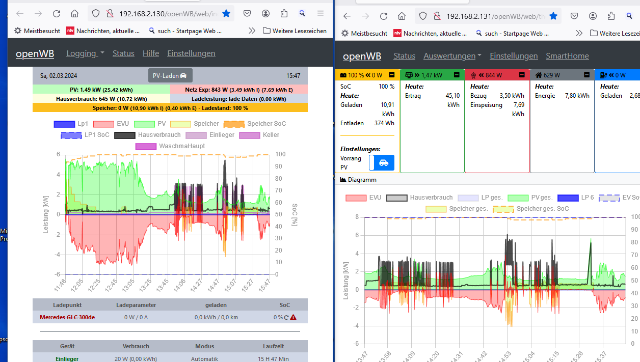

Ja, seit gestern gegen 15.00 Uhr. Ich habe ja noch das Changelog gelesen und mich gefreut, dass der Fehler gefunden und behoben wurde.
Ich habe jetzt mal auf Details gestellt und werde es beobachten.

Ich habe das Fehlerbild jetzt mal durch Ziehen des LAN-Kabels provoziert. Es ist wieder ein Peak im Diagramm erkennbar und jetzt gibt es auch ein Detaillog ;)
Hope it helps.

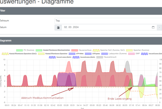

Bei mir ist heute Nacht zeischen 04:35 und 04:40 wieder die Modbuskommunikation abgebrochen und das Problem bestand bis 09:00, als ich die Modbus mittels Drücken des "Speichern"-Buttons in der Ladepunktkonfiguration resettete.

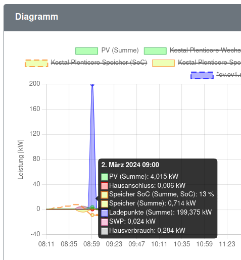

Nach der Reinitialisierung erscheint erneut ein Peak der Ladeleistung, nur mich mehr so hoch wie früher:
Der Vorteil, dass das Peak nun nur noch vom Delta der Ladeleistung im Fehlerzeitraum abhängt und nicht mehr dem aktuellen Zählerstand entspricht wird dadurch erkauft, dass es nun keine einfache Möglichkeit mehr gibt, das Log dadurch wieder "darstellbar" zu machen, dass man das Delta auf den Ausfallzeitraum aufteilt. Ich hatte mir ein entsprechendes Script geschrieben...

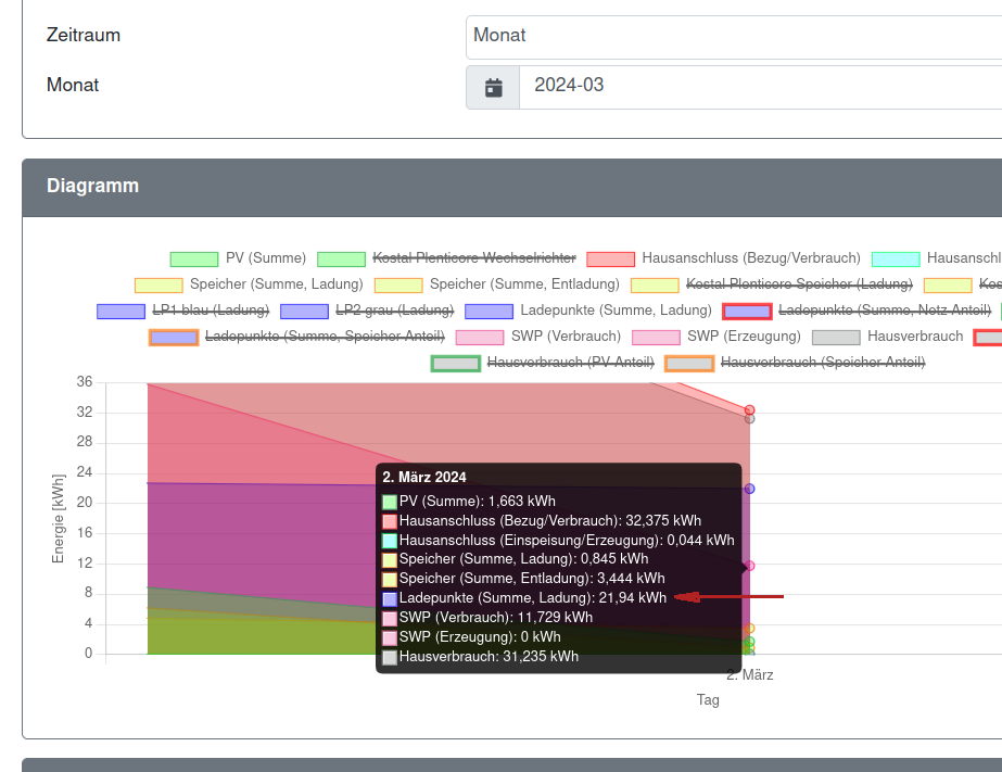

Da die Ladung beendet wurde bevor der Zählerwert korrigiert wurde fehlt im Ladelog die Energie, die nach dem Ausfall des ModBus geladen wurde. Es sind nur 5,3kWh im Ladelog:
Tatsächlich wurden 22kWh geladen:
Die Ladung wurde nicht beim Ziel-SoCbeendet, sondern als das Fahrzeug abgesteckt wurde. Glücklicher Weise wurde die Ladung vor dem Modbus-Fehler gestartet, so dass zumindest überhaupt geladen wurde.
Im Letzten Screenshot sieht man auch, dass dier Hausverbrauch um die nicht erfasste Ladeleistung zu hoch ist.

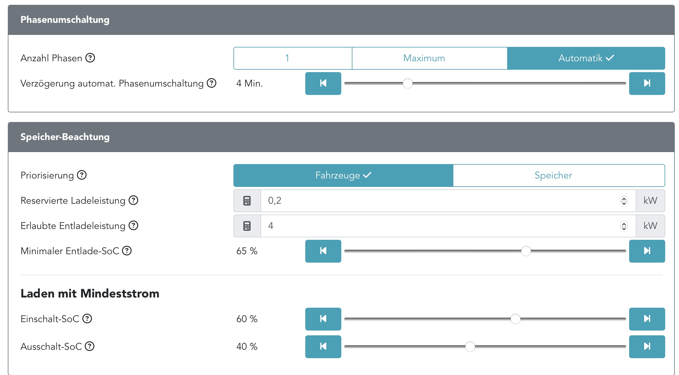

Keine Umschaltung auf 3 Phasen. Sollte er eigentlich machen um den Akku zum Laden des Autos zu nutzen. Version 2024-03-01 08:58:18 +0100 [414810a6a]. Ältere OpenWB DUO mit Phasenumschaltung!

Ihaglc hat geschrieben: Di Feb 27, 2024 2:42 pm
Ihaglc hat geschrieben: Do Feb 22, 2024 11:50 am Feedback zu den nicht richtigen Energie-Anzeigen von Hausverbrauch und PV der vorherigen Version.
Wird nun mit Alpha4 bei mir wieder richtig angezeigt. :D
Vielen Dank, Lena
Muss mich korrigieren, heute bei relativ viel Sonnenschein wieder
große Diskrepanzen von PV- und Hausverbrauchsenergie
zwischen 1.9 und 2.x
PV 17 kWh zu 30 kWh
Hausverbrauch 13 kWh zu 7 kWh
OWB2 2024-02-29 14:50:09 +0100 [109d36183]
Heute wieder große Unterschiede in der PV -Energieberechnung.
Anfangs laufen die Werte mit 1.9 noch synchron. (während keiner Netz-Einspeisung!? ), dann plötzlich stark auseinander. PV 25,42kWh zu 45,1kWh.
2024-03-02 15_47_42-Window.png (152.07 KiB) 565 mal betrachtet
new 3.txt
(5.05 MiB) 79-mal heruntergeladen
