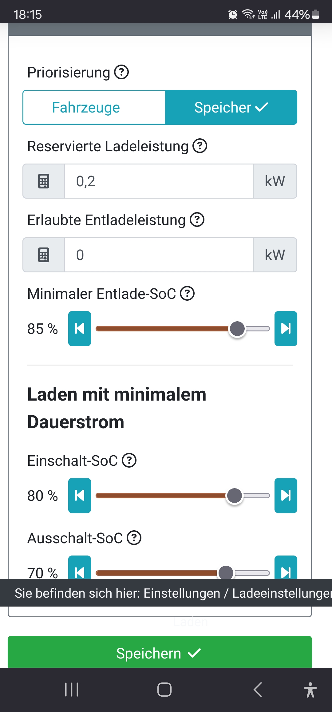

Sieht bei mir anders aus. Ich habe keine Testversion laufen. Müsste ich umstellen.
Bei der normalen Version die ich habe ich das eingestellt:
(351.98 KiB) Noch nie heruntergeladen
Das Problem ist, dass diese Einstellung in den Einstellu gen pvladen sind. Diese sind nicht zum ständigen hin und herstellen gedacht.schon gar nicht mit dem Smartphone zu bedienen.
Ist ein kompliziertes geklicke damit morgens der Speicher leer gemacht werden kann.

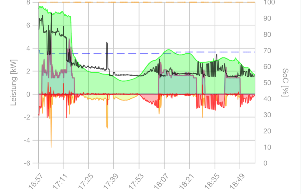

Das mit der beta solltest Du dir vielleicht nochmal überlegen. Hier mein abendliches Laden mit Prio Speicher:
Ausschaltverzögerung ist eine Minute. Stört mich nicht zu sehr, weil ich tagsüber schon so reichlich eingespeist habe, dass es darauf auch nicht mehr ankommt. Normalerweise wäre das Auto auch schon mittags voll gewesen.
