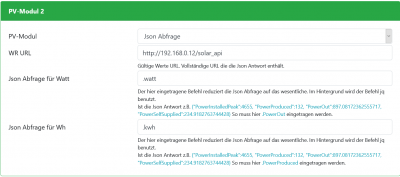

Könntest Du mir an dieser Stelle Hilfstellung geben? Ich verstehe bei "Json" nur Bahnhof. Ich habe echt keine Ahnung von dieser Materie...
Wie würde eine Beispielinstallation für die shelly pm hier aussehen?
Könntest Du von Dir eine Kopie hier einstellen?
