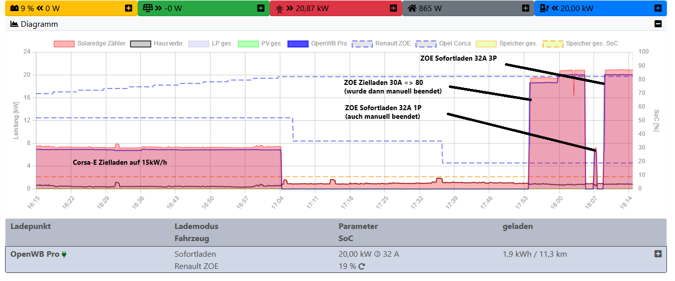

Wenn du "fix phases scheduled charging #1998" meinst, dann sieht das sehr gut aus, folgendes getestet:
- Corsa-E Zielladen 15kW/h mit 1p (er kann kein 3p) => OK
- ZOE Zielladen 30A auf 80%, eingestellt "Anzahl Phasen Zielladen" = max, "Anzahl Phasen bei PV-Überschuss" = 1 => OK (habe ich dann gestoppt)
- ZOE Sofortladen 32A 1p => OK
- ZOE Sofortladen 32A 3p => OK
Ich schrieb ja, der ZOE kann die Umschaltung einwandfrei, jetzt wohl auch mit der openWB, gute Arbeit!
PV-Überschuß im Modus Zielladen teste ich dann, wenn die Sonne sich wieder zeigt, oder ich fake den Ertrag von node red aus wenn ich die Tage Zeit habe.
Das Umschalten 1p => 3p => 1p beim reinen PV-Überschuß, wird dann auch noch getestet.
- es_laeuft.png (79.06 KiB) 816 mal betrachtet

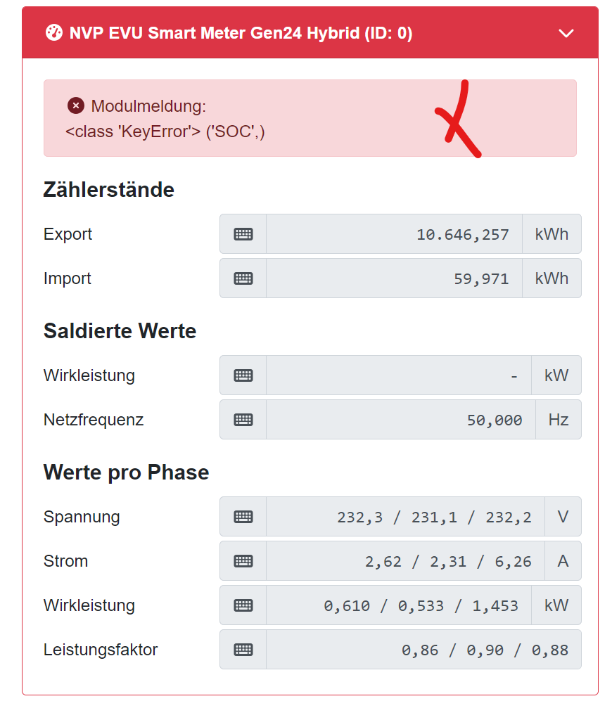

Hi, folgende Situation kommt mir grad komisch vor / ist mir aufgefallen.
Ich habe leider Probleme mit meinem Speichersystem und musste die Batterie wegschalten. (macht man ja auch eher selten
Der Hybridwechselrichter läuft soweit weiter (PV seitig) und liefert alle Werte. (ist ja auch richtig so)
Die openWB zeigt mir einen Fehler im WR Smart Meter Modul an. (siehe Bild)

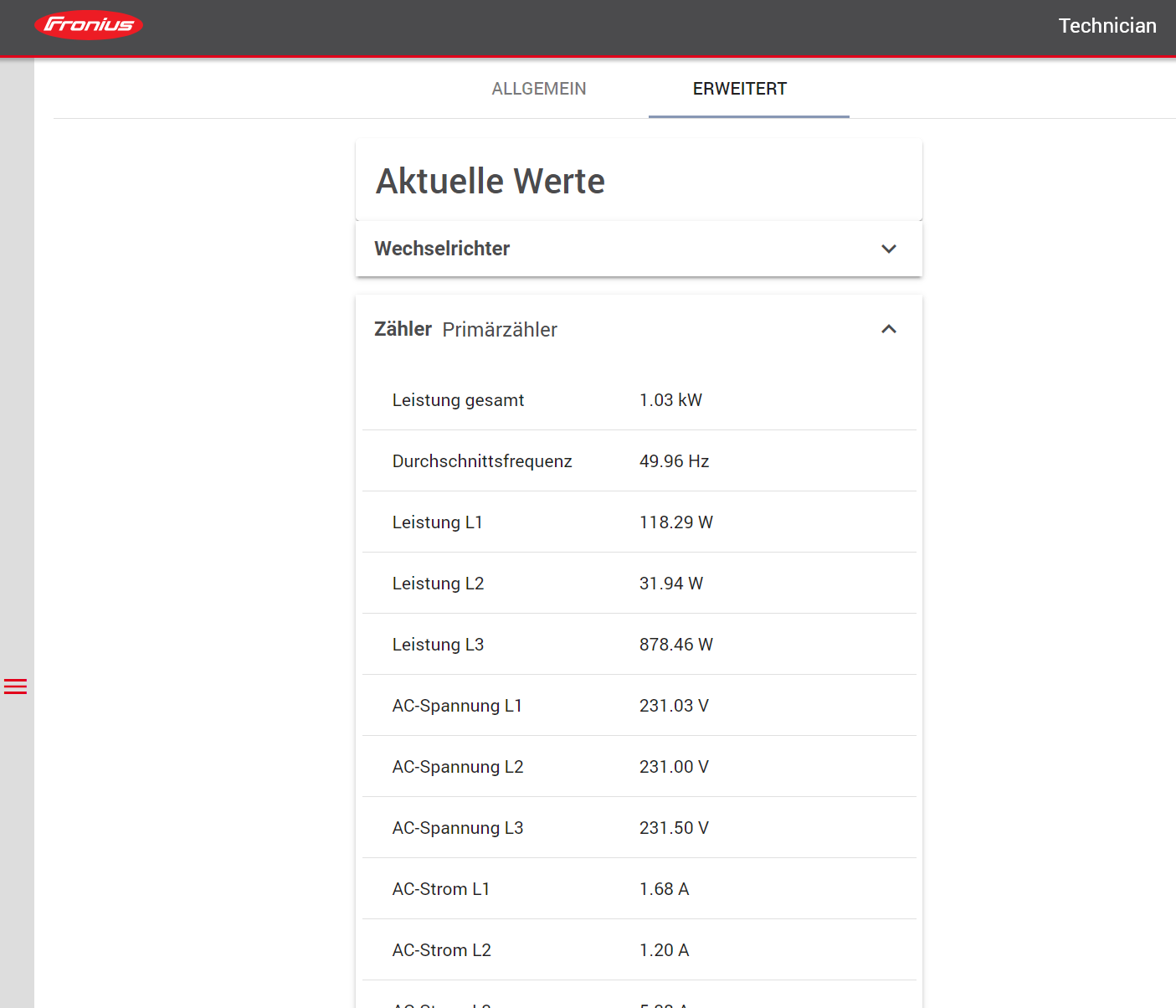

Im WR sind aber alle Werte da, also wie erwartet normal.
Wie gesagt - lediglich die Batterie ist "deaktiviert".

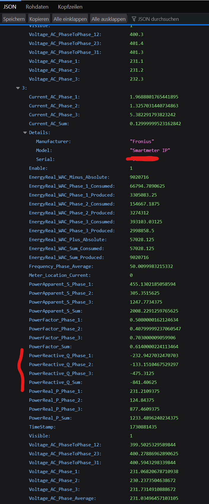

Solar API Fronius zeigt mir Werte einwandfrei an. (siehe Bild)
Also habe ich aktuell keine EVU Werte, wie auch keine der davon abhängigen Funktionen in der openWB.
Sobald ich die Batterie wieder Zuschalte kommen die Werte wieder ?!
System: Fronius Gen24 Plus mit Fronius Smart Meter.
VG Stephan
VG Stephan

Ist die Batterie auch in den openWB Modulen deaktiviert?Die openWB zeigt mir einen Fehler im WR Smart Meter Modul an. (siehe Bild)
Wenn nein, wird wohl versucht den SoC der Batterie auszulesen und ich vermute die Fronius API gibt den dann nicht mehr her weil dort deaktiviert.
In der Folge das richtige Verhalten.
Ohne Logs ist das aber alles Glaskugel Leserei.

Also in der openWB ist nichts deaktivert worden.
Es ist lediglich der Akku nicht zugeschaltet, daher "deaktiviert" der WR die Batterie. (Im Gegensatz zum Energiesparmodus / Standby, in Folge von minSoC)
Mir kam es nur nicht wirklich "gewollt" vor, dass sobald der Akku nicht aktiv ist, dass der EVU zähler "ausfällt".
Meine Vermutung: Bei der Berechnung der EVU Werte wird irgendwas mit den SoC Werten des Akkus berücksichtigt und dann kommen an der Stelle keinerlei Werte.
Aber ohne Logs eine Laienhafte Vermutung. --> Logs ziehe ich gleich und ergänze!
Bin mir nicht sicher welches Log und in welchem Umfang - habe mal raus rausgezogen:

Und deaktiviere die Batterie auch mal in der openWB, schließlich ist für den Fronius ja auch keine da.
- E_Esteban
- Beiträge: 86
- Registriert: So Mär 21, 2021 6:57 am
- Has thanked: 5 times
- Been thanked: 5 times
Re: Rückmeldungen 2.1.6 Beta 1
Habe soeben die Batterie wieder angestartet und der Fehler ist sofort weg.
Ich bin wegen eines Batteriethemas mit EFT in Kontakt und muss bestimmte Dinge aktuell durchführen. (Zuschaltung, Umschaltung etc, etc. - sind parallelgeschaltete Türme)
Von meiner Seite sollte das nur ein Hinweis sein, dass es bekannt ist.
Es ist vielleicht nicht ganz so gut, insofern die nicht Zuschaltung einer Batterie zum Ausfall des wichtigsten "Sensors" - EVU Zähler der openWB führt und Sie damit "blind" macht.
Ist nur eine Anregung. Ggf. kann die Berechnungsroutine, die an dieser Stelle in einen Fehler läuft mit wenig Aufwand geringfügig angepasst werden.
Falls Ihr dazu noch Infos braucht - sehr gerne!
Bin eh aktuell recht häufig an der Batterie dran.
Stephan
Stephan
