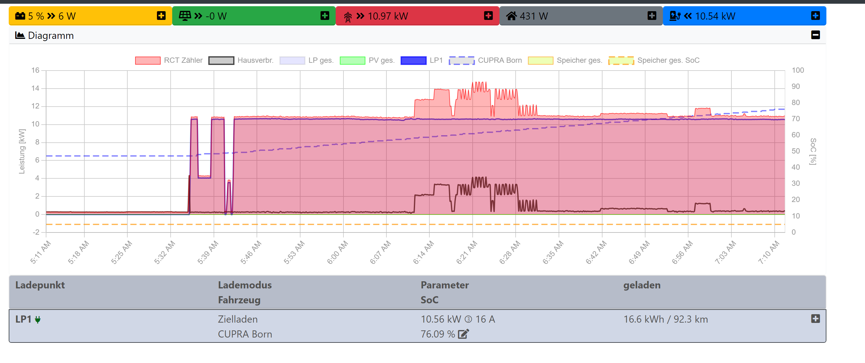

hat jemand von Euch mal so ein Gezappel am Anfang des Ladevorgangs festgestellt?
Wird das irgendwo geloggt? Unter Main-Log und Log des internen LPs werde ich nicht schlau, aber dort bin ich auf Folgendes gestoßen:

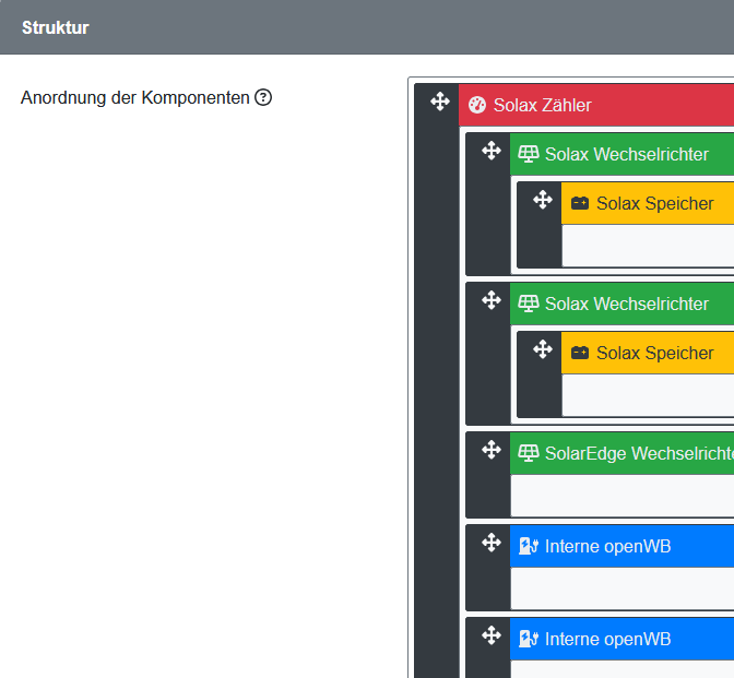

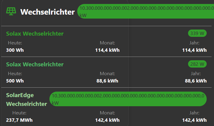

Fehler im Datensatz von Solaredge Wechselrichter (SE9K).
Aktualleistung ist fehlerhaft, Heute erzeugte Leistung fehlerhaft.
(Solax Verbindungsabbrüche habe ich schon in einem anderen bestehenden Thread kommuniziert).
Falls jemand hier auch eine Lösung hat, gerne.

Es ist ein Fix für Solaredge im Master.TThomas hat geschrieben: Fr Nov 22, 2024 8:11 am Fehler im Datensatz von Solaredge Wechselrichter (SE9K).
