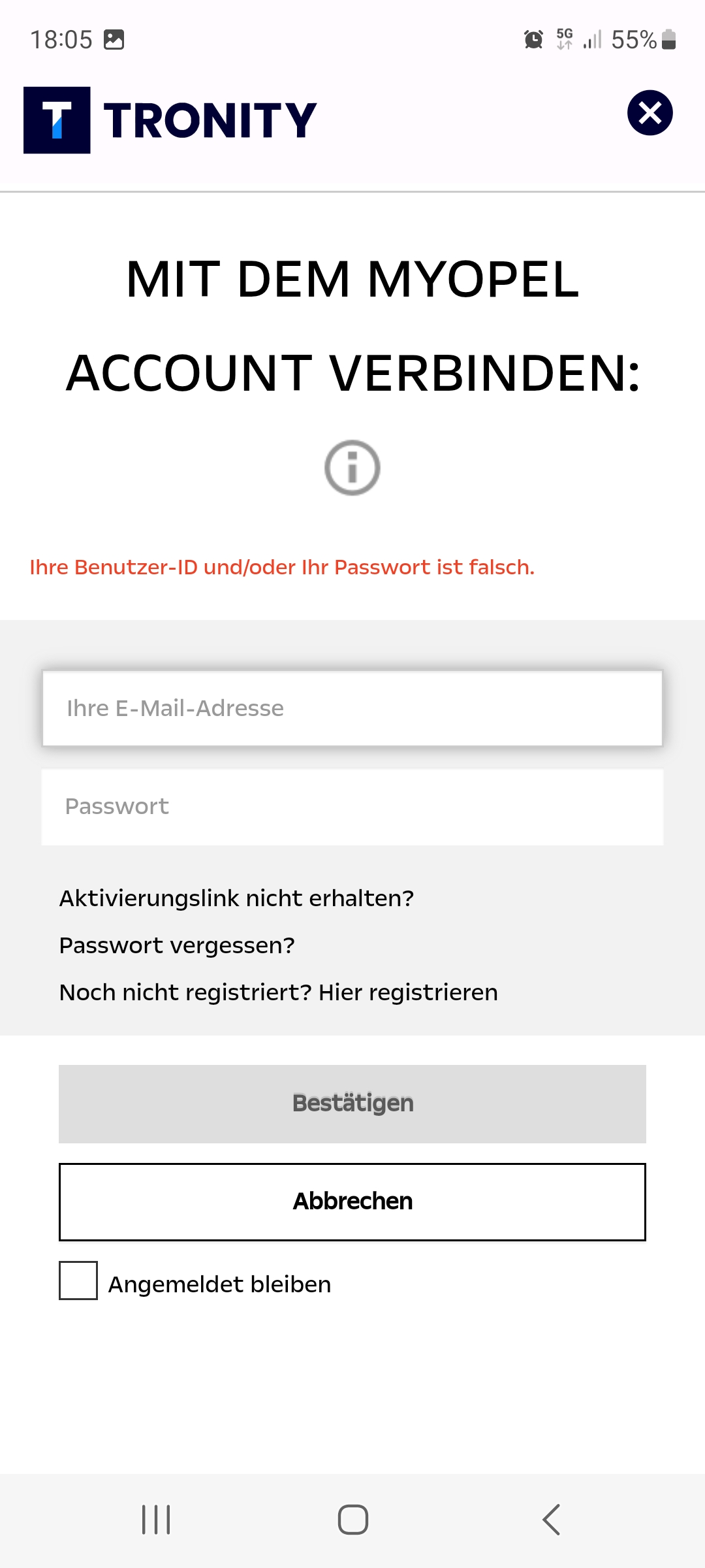

Ich hatte mir Tronity runtergeladen um so einen Weg zu finden den SOC auszulesen.
Es wird auf der Opelseite gesagt das Benutzer ID und/oder Passwort falsch ist.
Beides war definitiv richtig

Ich hatte beim Versuch meinen Corsa bei Tronity anzumelden das gleiche Problem, konnte mich aber mit den gleichen Anmeldedaten aber bei connect.opel.de problemlos anmelden. Da ist wahrscheinlich was mit der Authentifizierungs-Infrastruktur bei Opel nicht in Ordnung! Ich hab dem Tronity Support das Problem gemeldet.
