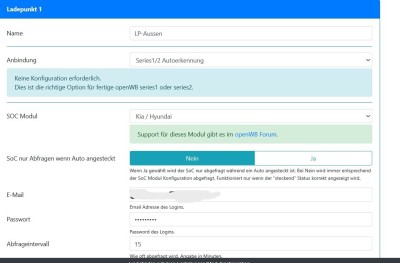

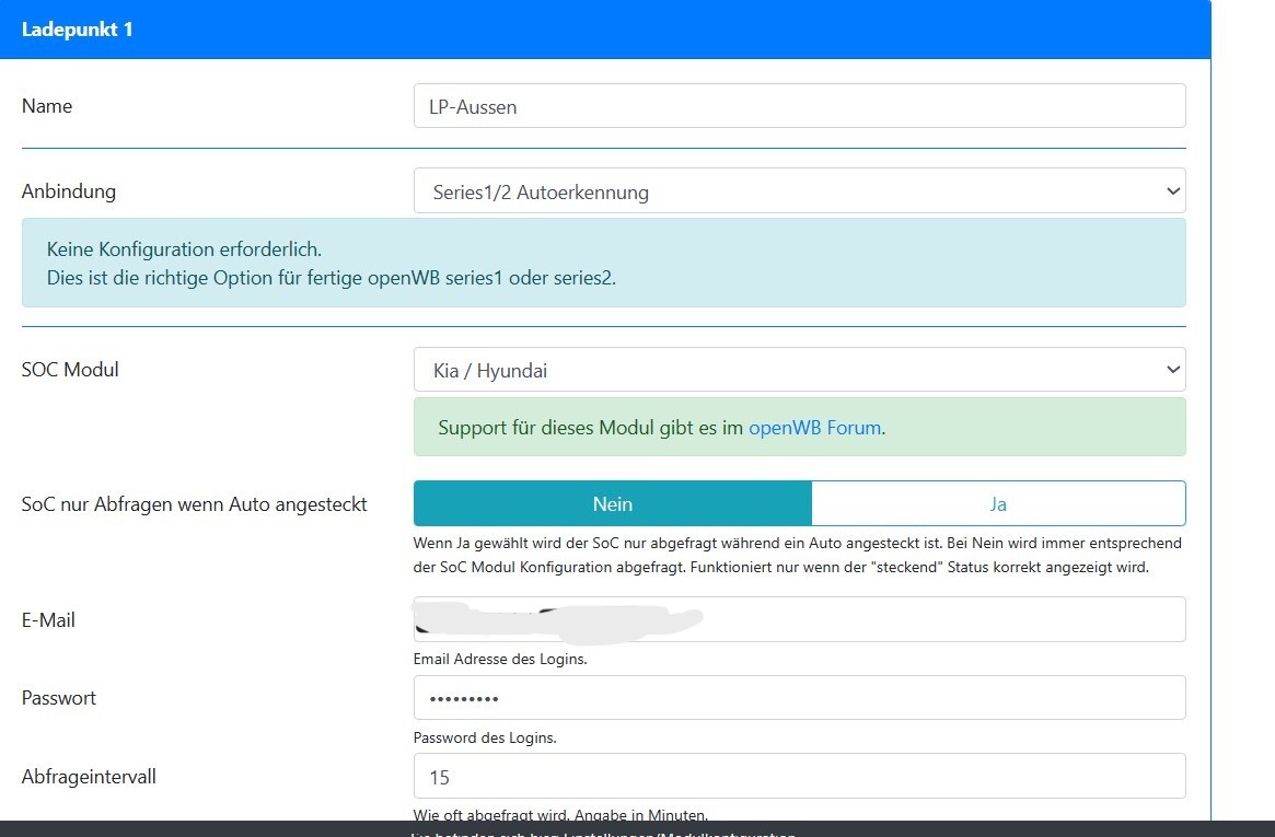

ich habe seit gestern meinen Kia Ev6 und habe die Daten in den Ladepunkt eingetragen.
Aktuell bekomme ich leider keine Werte. Das Update auf die openWB Version: 1.9.301.1 ist aufgespielt.
Kann ich herausfinden warum des bei mir nicht läuft?

Re: Support: Kia
Funktioniert die App? Falls ja, den Debuglevel für die OpenWb auf 2 stellen und dann schauen, was im EvSOC-Log angezeigt wird

Re: Support: Kia
Danke es funktioniertFlocki hat geschrieben: Di Jul 18, 2023 2:30 pm Funktioniert die App? Falls ja, den Debuglevel für die OpenWb auf 2 stellen und dann schauen, was im EvSOC-Log angezeigt wird
