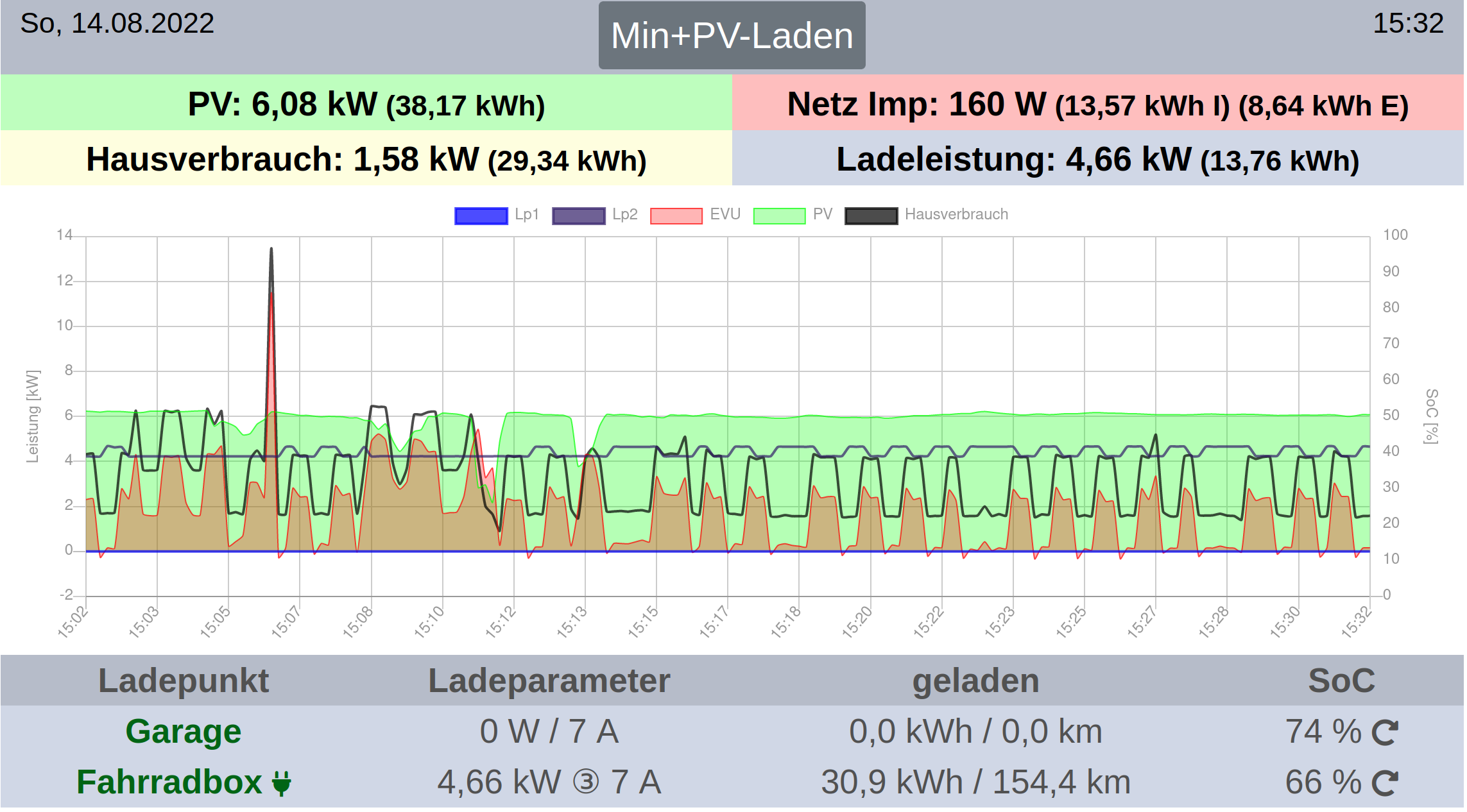

Ich habe mir jetzt mal mit einem Workaround geholfen.
Da ich ausschließlich den SOC des Mach-E anzeigen wollte, scheint das ein möglicher Weg zu sein.
- EVCC installieren
- JSON Abfrageprogramm estellen (soc.sh)
#!/bin/bash
curl -s http://localhost:7070/api/state | jq . | grep "vehicleSoC" > soc_tmp.txt
sed 's/[^0-9]*//g' soc_tmp.txt > soc.txt
cp soc.txt /var/www/html/
- ausführbar machen (chmod +x soc.sh)
- cronjob als root estellen (* * * * * /home/pi/soc.sh)
- in der OpenWB Modulkonfiguration der Ladepunkte als SOC Modul HTTP wählen.
- http://IP-openWB/soc.txt
- als Intervall jeweils 1 Minute eintragen
Läuft wohl. (Fahrradbox)
