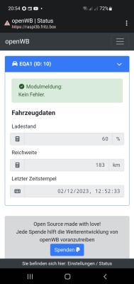

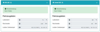

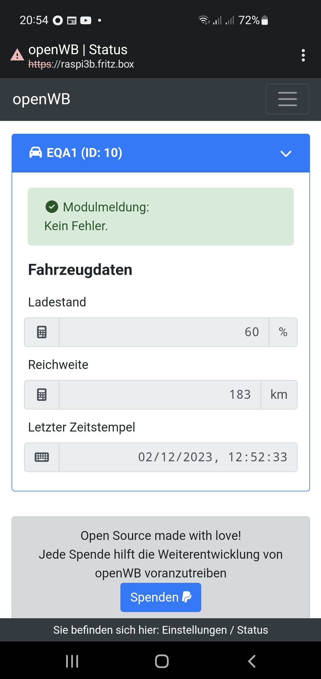

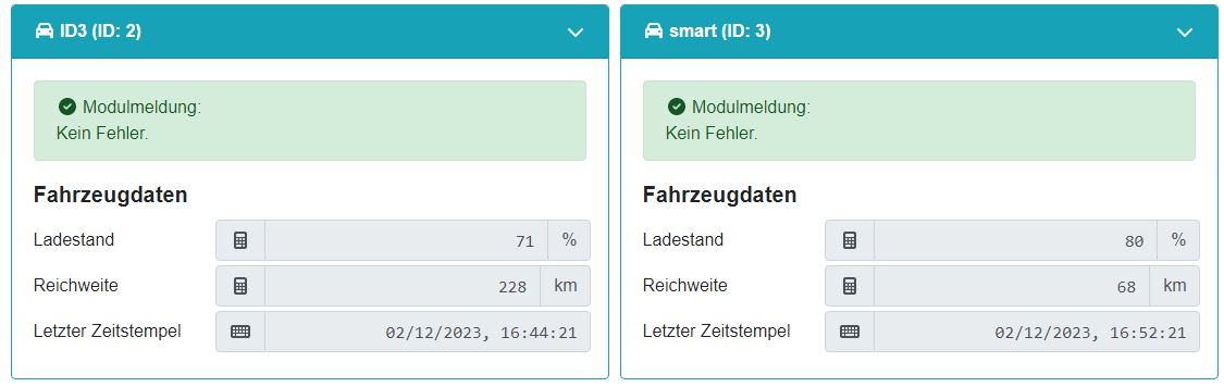

Ich meinte schon owb 2.0.
Für VW ID und smart ist das im Status zu sehen:
Zusätzlich würde ich gerne den zeitpunkt sehen, an dem das EV die Daten an die Cloud übermittelt hat.
Den Range im Desktop würde ich auch unterstützen.
Soweit ich verstanden habe soll der Desktop in 2.0 komplett neu realisiert werden, vielleicht kommt das ja dann.
