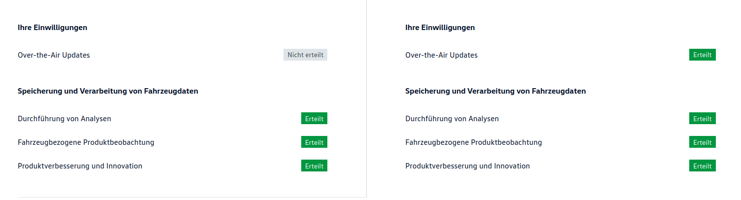

Danke für dein großzügiges Hilfsangebot.
- VIM nochmals geprüft,
- Hauptbenutzer ist in beiden Fahrzeugen aktiv,
- Andere Benutzer außer Gast gibt es nicht,
- Die Einstellungen sind unterschiedlich:
Beim Auto meiner Frau ist eine Rameder AHK-Fahrradträger mit Busanschluss verbaut, die hat schon 500 € zusätzliche Kosten beim Update auf 3.2 in der VW-Werkstatt verursacht. Das Steuergerät müsste man vor dem Update physisch trennen und danach bei Rameder für 69 € die für AHK überschriebenen Werte neu schreiben lassen, da es ja so was beim pro S für VW nicht geben soll. Da ich aber nicht mal weiß, wann das OTA-Update kommt, habe ich das vorsorglich deaktiviert. Für meinen will ich das Update auf 3.7 haben, da ich eine AHK von Misterdotcom ohne Busanschluss und daher ohne Update-Stress habe - dafür aber mit rabiaten Rückwärts-Bremsungen. Könnte es daran liegen?
Für das nicht funktionierende Auto liegt auch eine Aufforderung diese Einstellung für ein Update auf 3.7 zu ändern als Mail und Banner auf der Webseite vor.

Hm, das sieht alles OK aus.
Wenn es diese Spezialitäten und Probleme gibt kann ich vermutlich auch mit Deinem Zugang nichts ausrichten.
Du könntest - sofern Du entsprechend ausgerüstet bist und Dir das zutraust - versuchen mit einer anderen Lösung die Daten der IDs abzufragen.
Wenn eine dieser Lösungen die Daten beider IDs hergibt kann ich in deren Code vergleichen wo der Unterschied ist.

OK, alsokrueuw hat geschrieben: Di Okt 22, 2024 2:30 pm Ich habe einen evcc-Token, also wäre das zunächst das Naheliegende. Hatte ich vorher auch schon mal probiert, geht auch jetzt nicht:
Ich hoffe du kannst eine relevante Differenz erkennen.
- ev2 funktioniert mit vwid
- ev4 funktioniert nicht, weder mit vwid noch mit evcc.
Die Meldungen sind ähnlich, es kommen keine Daten vom Server und das jeweilige Modul greift auf eine nicht definierte Variable zu, das wirft die Exception.
VWId und evcc zeigen das gleiche Verhalten.
Ich vermute es ist irgendetwas mit der Registrierung des ev4 im VW-Account unterschiedlich.
Über die Ursache kann ich nur spekulieren...
War das Fahrzeug evtl. früher mal mit einem anderen Account verbunden, z.B. Vorbesitzer, Autohaus/Vorführwagen etc.?
