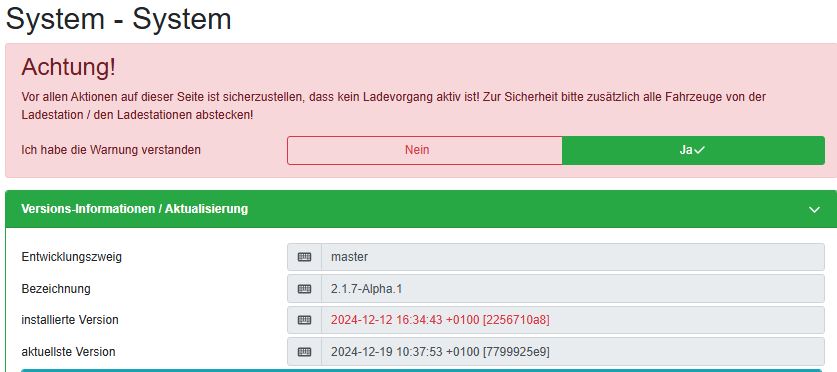

Welche Version ist installiert?
(Einstellungen-System-System-(Ja)-Versions-Informationen / Aktualisierung)
z.B. Screenshot posten so wie hier (wichtig ist Entwicklungszweig, Bezeichnung, installierte Version):
