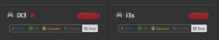

vielen Dank für die Lösung des SOC Problems. Leider funktioniert diese bei mir nur beim ersten Fahrzeug an LP1.
Bei LP2 (auch BMW) wird weiterhin 0% angezeigt, ich habe dort die Prozedur analog zu LP1 mit einem neuen Capcha wiederholt.
2024-12-17 14_52_58-Clipboard.jpg (13.52 KiB) 1248 mal betrachtet
Komischerweise wird beim Leistungsdiagramm des Themes der SOC von Fahzeug 1 auch bei Fahrzeug 2 angezeigt...
