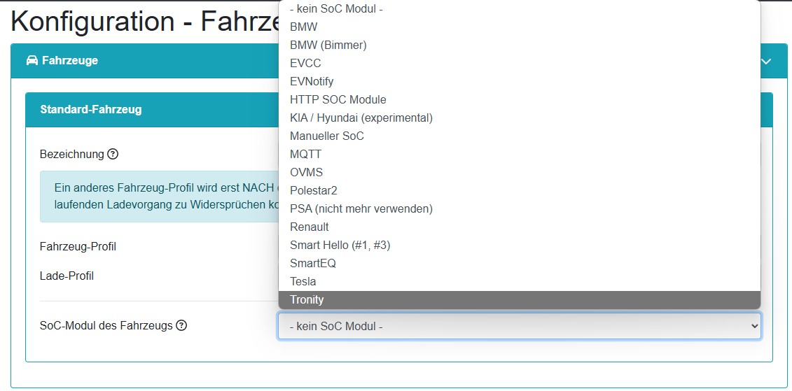

Thrillhouse hat geschrieben: Mo Dez 23, 2024 3:50 pm Habe folgendes Problem bei der Soc Einstellung in der Software 2.0:
Im Dropdown Menü (soc) der Fahrzeughersteller kann ich den Soc Vwid nicht sehen. Der letzte Eintrag im Dropdown Menü ist Tesla. Kennt jemand das Problem?
Je nach Endgerät muss man die Auswahlliste scrollen, um die untersten Einträge zu sehen.

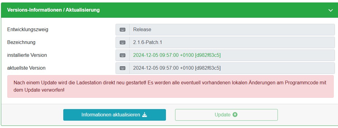

Hallo, hier die gewünschten Screenshots zum Problem VW Soc nicht auswählbar
Soc auswahlliste.jpg (88.02 KiB) 1850 mal betrachtet
Versions Information.jpg (78.58 KiB) 1850 mal betrachtet

Thrillhouse hat geschrieben: Mo Dez 23, 2024 6:33 pm Hallo, hier die gewünschten Screenshots zum Problem VW Soc nicht auswählbar
Die SD Karte habe ich selber erstellt.
Das sieht soweit gut aus, in der Version sollten alle SoC-Module da sein, auch VWID.
Hilft evtl. der Hinweis von Lutz, Liste scrollen?
Im Screenshot sehe ich jedoch keinen Scrollbar. Evtl. mit einem anderen Browser versuchen oder Browser Cache löschen?

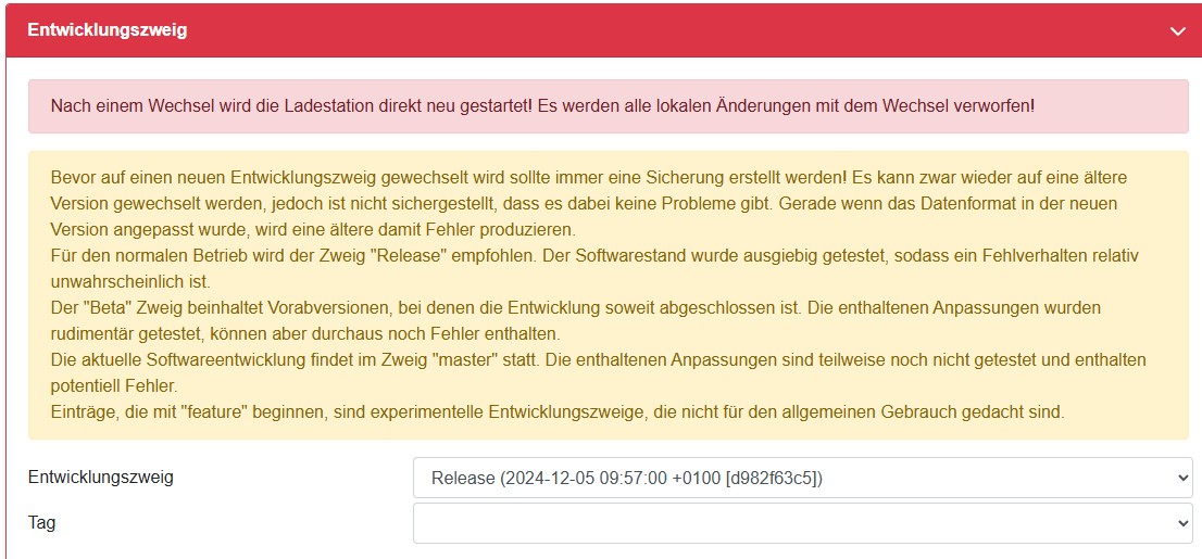

Hatte das gleiche Problem das VWID nicht auswählbar ist und bin auf 2.1.5 zurück gesprungen und nun wird bei mir VWID als SOC Modul wieder angezeigt

Das ist doch eine Info die aufweist, dass es an der aktuellen Software 2.1.6 liegt oder?
@open WB kann die Software nochmal geprüft werden ? Explizit auf die Ersteinrichtung?

Zum (möglichen) Problem selbst:
In der Annahme, dass das aktuelle image diesen Fehler (kein scrollbar in der Liste) hat:
Da könnte ein Update helfen, möglicherweise sogar auf dieselbe Release Version, vielleicht auch die aktuelle Master.
