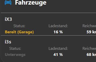

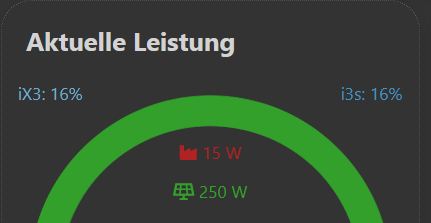

kurze RM, ich habe es heute früh mit einem neuen Token versucht, und diesmal EXTRASCHNELL auf den Kreispfeil gedrückt, jetzt geht es. Ob es daran lag weiss ich nicht.
Das Thema mit dem Colors Theme bleibt aber bestehen. Da wird scheinbar tatsächlich zweimal der LP1 herangezogen, denn die Stände aus den Fahrzeugen mit 16% und 41% sind korrekt.
Danke für die Rückmeldung - gut das der SoC-Abruf für beide erst mal wieder geht.
Ich befürchte nur da ist noch etwas für mich zu tun, um das dauerhaft am Laufen zu halten. Ich bin dabei, das weiter zu untersuchen.
Logs von Fehlersituationen wären hier sehr hilfreich.
Zum Colors Theme: Vielleicht mal den Browser Cache löschen, wenn das nichts hilft im Colors 2.0 Thread weiter.
