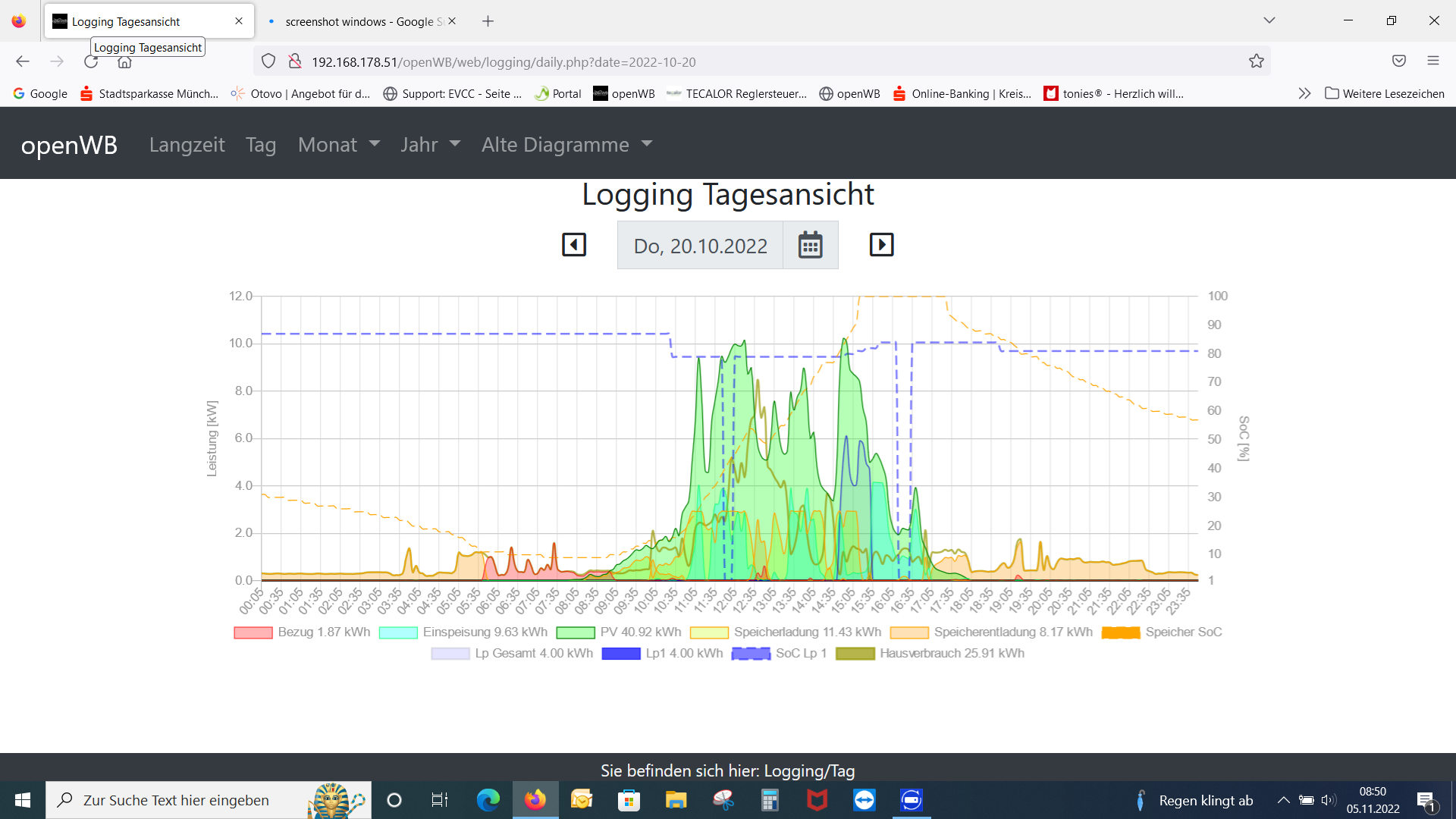

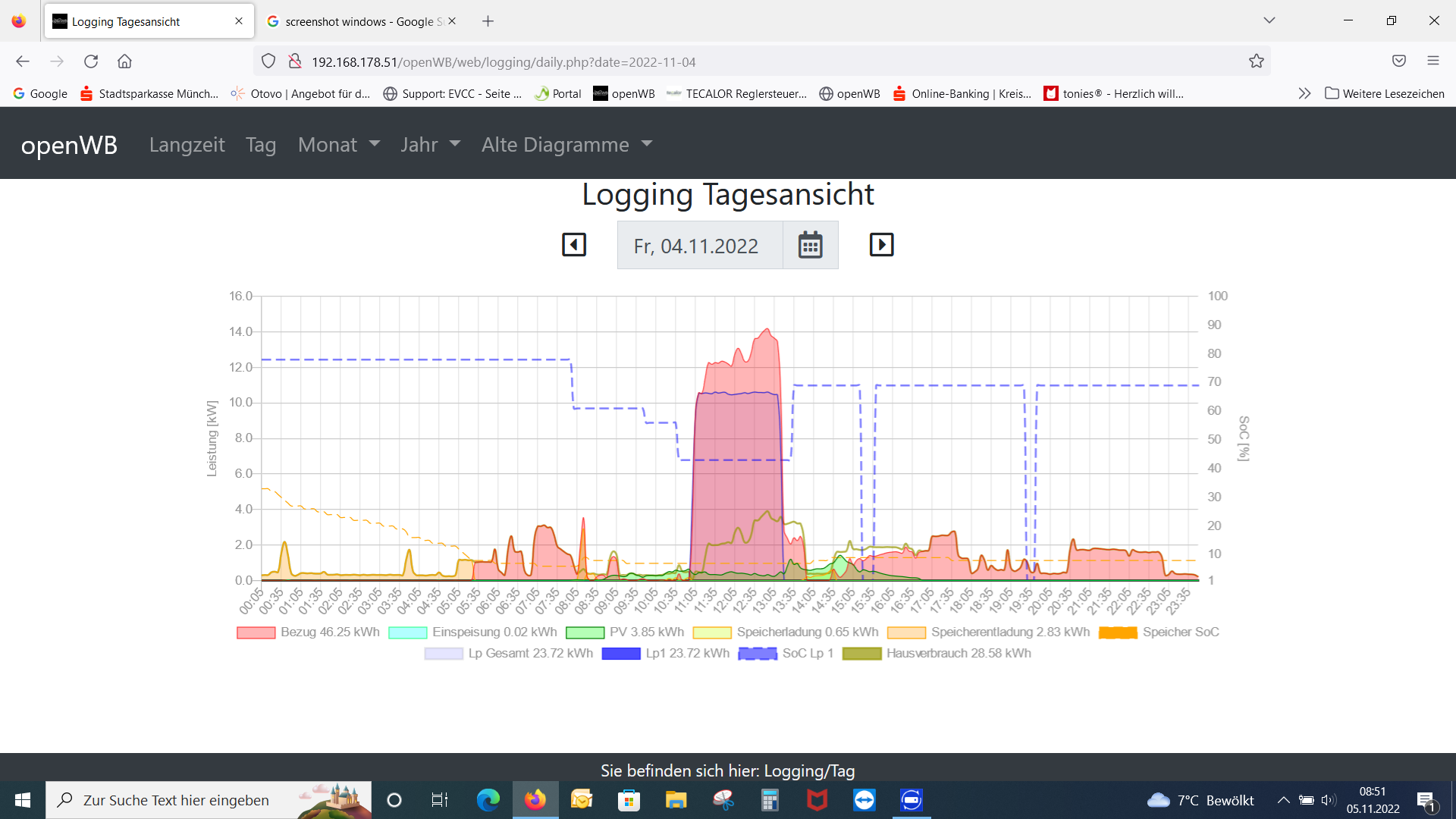

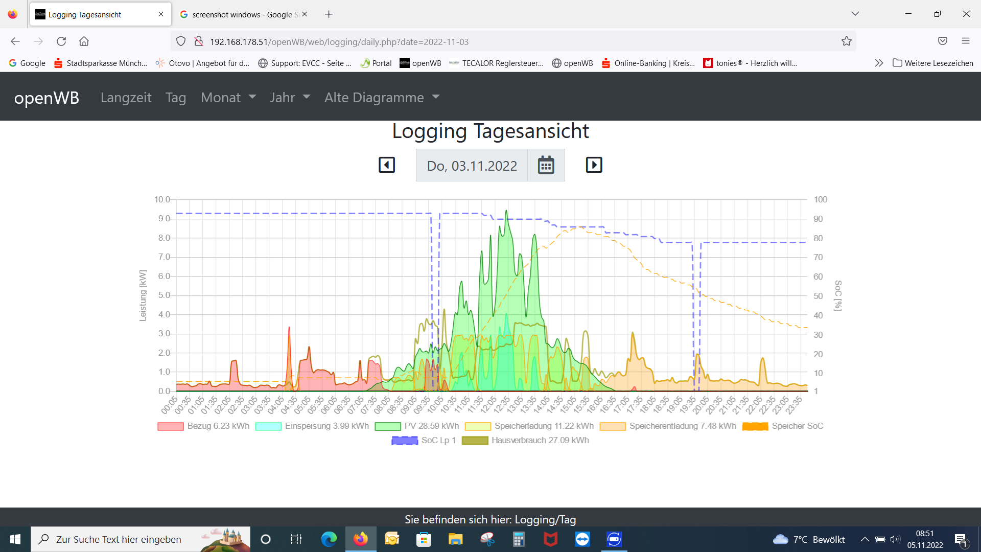

Guten Morgen,
noch einmal die Beschreibung meines Problems.
Die SoC Anzeige der openWB fällt auf „0“ daraufhin wird sofort geladen und unten zeigt die Anzeige „Laden mit „16A“ da mind. SOC noch nicht erreicht. Dies ist am 20.10.22 erstmals vorgekommen (Siehe Screenshot 11) und seit dem immer öfter. Anbei ein paar Screenshots der Logs. Fahrzeug :Audi E-Tron SUV Bj. 2021. Auch ein klicken auf das Kreissymbol zum aktualisieren des SoC funktioniert nicht. Mit der Audi APP kann ich das Fahrzeug aber sofort erreichen und es zeigt mir auch den korrekten SoC an. Irgendwann zeigt es dann den richtigen SoC wieder an und das laden wird beendet. Bis zum 20.10.22 hat dies immer funktioniert.
installierte Version: 1.9.281
Mit freundlichen Grüßen
Christian Marschall
