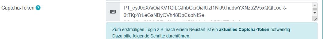

heidanei hat geschrieben: Fr Dez 27, 2024 12:50 pm Übrigens: Könntest Du bitte in einem nächsten PR das Textfeld für das Token größer machen, wie auf der Captcha-Seite ? In Firefox unter Win ist es ein Graus den kompletten alten Text rauszulöschen, da ich nicht den kompletten Inhalt auf einmal markieren kann.
Ich habe noch das openwb-base-textarea template gefunden: Damit würde es so aussehen:
Also ein mehrzeiliges scrollendes Feld. Ich weiß aber nicht ob und wie ich die Anzahl der gezeigten Zeilen beeinflussen kann...

rleidner hat geschrieben: Fr Dez 27, 2024 1:36 pm Ich habe noch das openwb-base-textarea template gefunden: Damit würde es so aussehen:
Ich glaube, das wäre auf jeden Fall eine Verbesserung. Aber das ist auch Jammern auf hohem Niveau! :)
