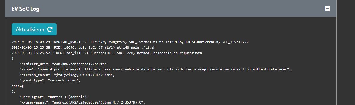

OK, also stretch und aktuelle Version - gut.
Die Logs sind - wie bereits geschrieben - im Web-UI im Status unten, z.B.

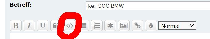

Den Inhalt aber bitte nicht als screenshot sondern als Text in einem code block posten.

Hab’s gefunden danke.
Ich hoffe das hilft erstmal weiter.

OK, Logs künftig bitte als code block - geht mit diesem Button oben im Dialog un dann zwischen die Tags :
Ist wesentlich leichter zu lesen.
