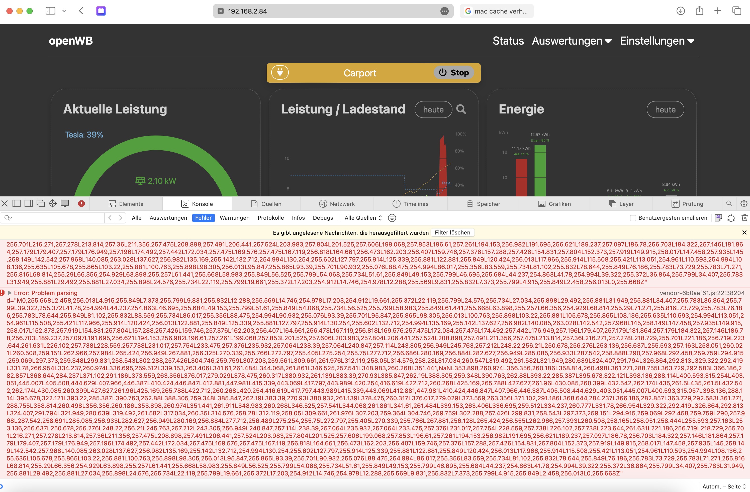

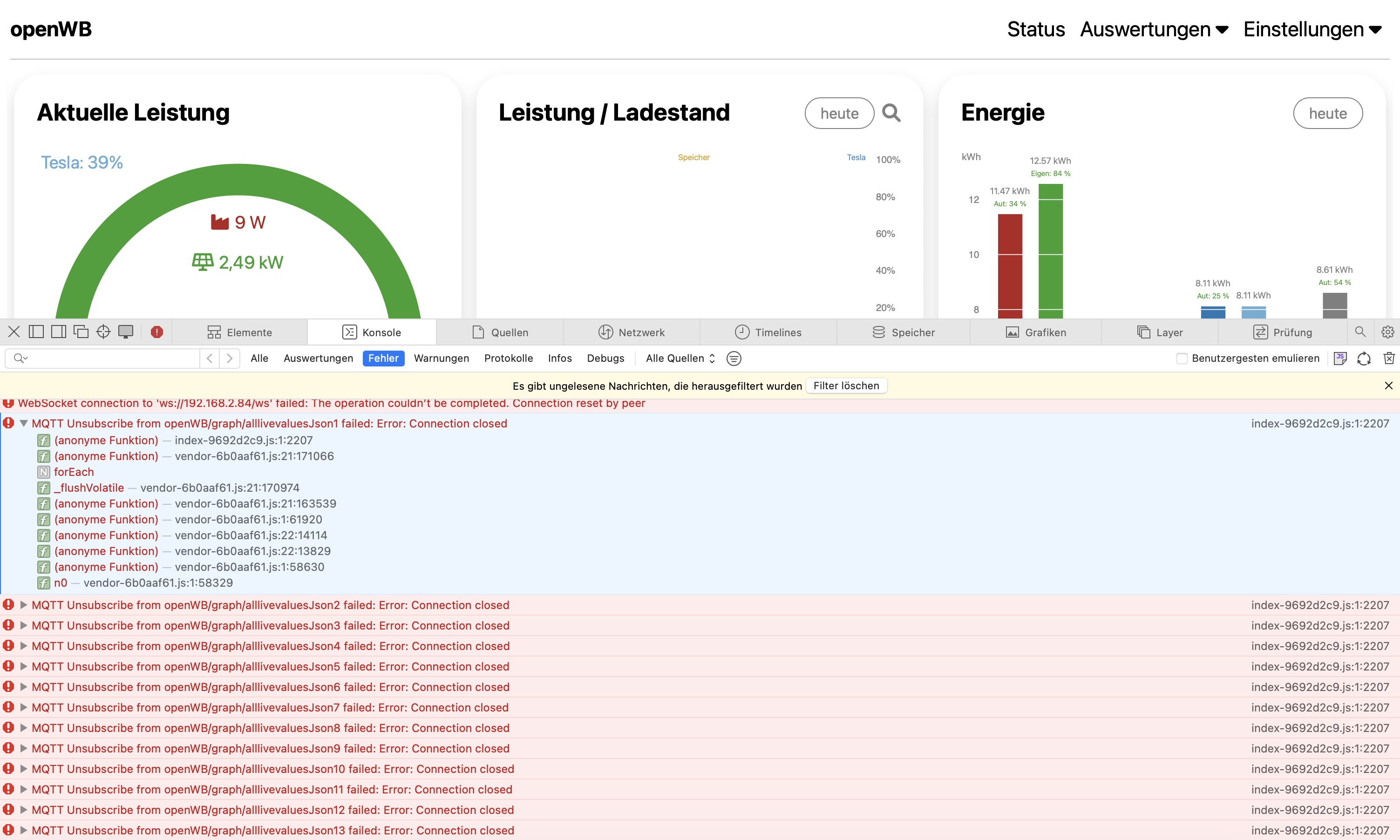

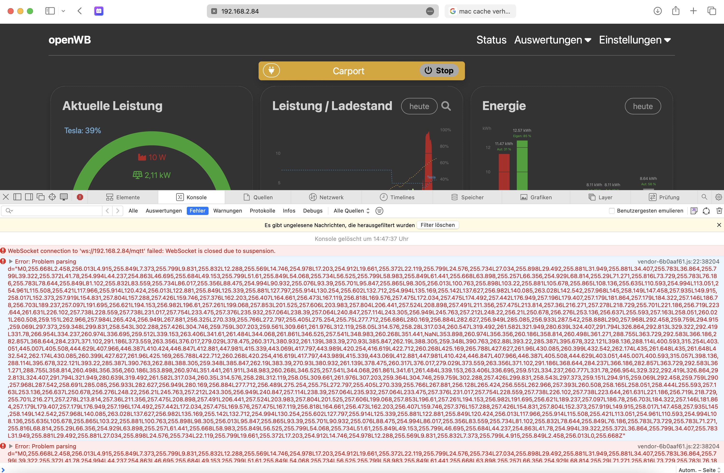

Wie es der Zufall will habe ich gleich etwas zu liefern. Ich habe den Browser geöffnet und der mittlere Graph lädt nicht. Hier gibt mir die Konsole MQTT Error zurück. Nachdem ich die Seite neu laden wollte, über den Button oben links "openWB", sind meine Einstellungen von Look & Feel wieder weg. Die Fehler aus der Konsole findest du im Anhang. Ich hoffe du kannst damit etwas anfangen. Wenn du mehr Infos benötigst sag mir bitte wie und was :)
Ich bin übrigens wieder zurück von Master auf Beta 2024-01-31 16:03:59 +0100 [aeca78291]. Nicht das du schon was im Master gefixt hast.

Meine Vermutung für die Fehler beim Aktualisieren des mittleren Graphen ist ein Abbruch der Websocket-Verbindung. Die MQTT-Pakete werden über eine Websocket-Verbindung zwischen dem UI und der openWB geschickt. Wenn das UI eine Zeitlang nicht erreichbar ist (weil es nicht sichtbar ist und temporär deaktiviert wurde), bricht der Server die WebSocket-Verbindung ab. Wenn das UI dann wieder aktiv ist und versucht, MQTT-Nachrichten zu senden oder empfangen, fehlt ihm die Verbindung. Ich habe aber noch nicht herausgefunden, wie man das verhindern kann.

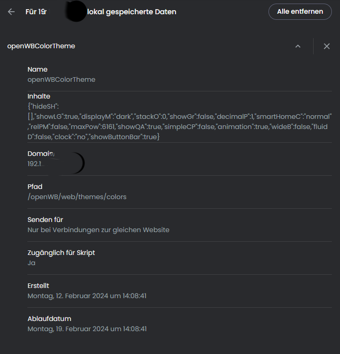

Freut mich, dass andere das Problem mit dem Vergessen der Look&Feel-Einstellungen auch haben :D Bisher war ich davon ausgegangen, ich sei dahingehend ein Einzelfall, und hatte mich irgendwie damit arrangiert.
Bei mir werden teilweise mehrmals täglich alle Look&Feel-Einstellungen vergessen, und zwar sowohl beim Zugriff über die Cloud (https) als auch im Heimnetzwerk (http), sowohl am Rechner als auch auf dem Handy. Browser ist immer der Brave Browser, dieser basiert auf Chrome. OpenWB-Version ist die aktuelle Release.
Das Cookie wird scheinbar häufiger neu erstellt, z. B. am Montag um 14:08 Uhr, obwohl ich zu der Zeit weder Änderungen am Look&Feel noch ein Update der Box gemacht hatte. Auch das Cookie-Ablaufdatum erscheint mir relativ kurz (7 Tage?).
Hier die Infos zum Cookie aus dem Brave-Browser:
